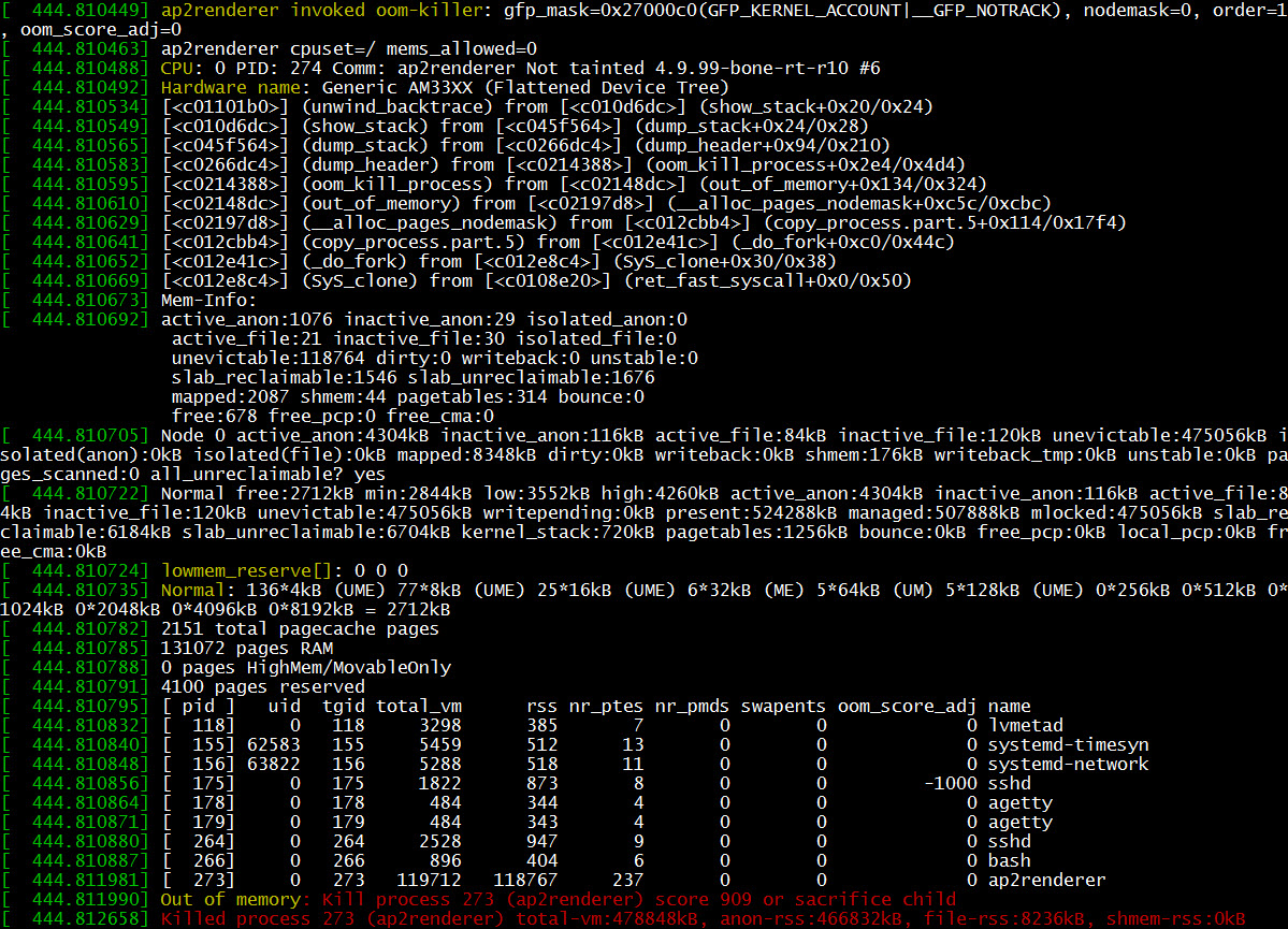

Не могу добиться стабильной работы aprenderer с DSD на ВeagleBone.
Версия из этого сообщения работает с DSD но часто падает. Пока работает, звук обалденный! :good:
В dmesg следующее:
Последняя версия с http://albumplayer.ru/linux/ вообще не понимает DSD.
В логе приложения - unable to set hw parameters: Invalid argument
В dmesg:
botic-card: unsupported set_clkdiv1
asoc-botic-card botic: ASoC: machine hw_params failed: -22
Изменено пользователем ppy
Спасибо...Попробую более ранние версии...Знать бы еще какую...Или музыка или поиграть - не вариант...
Судя по логу, процесс прерывается, поскольку занимает слишком много памяти - около 500MB. Я не знаю точно, в чем причина. Может быть, в старой версии утечка памяти, или включен режим Full Memory. На вкладке System можно попробовать выключить опцию Lock Memory.
В dmesg:
DSD - это входной формат, а сообщения касаются ошибок при инициализации карты, то есть, выхода. Поэтому странно. Если выводить DSD в PCM или DoP, то для выхода не должно быть разницы, какой на входе файл - DSD или FLAC. Надо проверить, какой режим вывода выбран на вкладке DSD. Или последняя версия не играет вообще, любые форматы? Может быть, на вкладке DSP включена опция конвертации PCM в DSD в неподдерживаемом режиме.

FullMemory не включён. LockMemory не спасает от крашев.
На вход подаю DSD поток с JRiver. Режим вывода - Native DSD
У меня цап DSDonly. Поэтому про PCM ничего не скажу. Но на страничке статуса вижу, что воспроизведение PCM идёт, урл на файл формируется.
Но старая то версия понимает карту. А новая не может понять её ТОЛЬКО с DSD потоком. PCM на новой версии выходит из плеера.

То есть, на выходе рендерера DSD успешно формируется из входных файлов PCM, а когда на входе DSD, то на выход он не воспроизводится?
Я посмотрю, что будет у меня.
На вход подаётся DSD поток с каким bitrate?
И как в JRiver настраивается вывод на рендерер в Native? В 20-й версии я находил только DoP.
Нет, наверно не правильно объяснил.
Новая версия:
На входе DSD, на выходе ничего
На входе PCM, на выходе есть PCM (судя по странице статистики). Но цап DSDonly, поэтому ничего не слышу.
Старая версия:
На входе DSD, на выходе DSD. Звук слышу. Волшебного качества. Но сильная утечка и память быстро заканчивается. CPU тоже 80-95%.

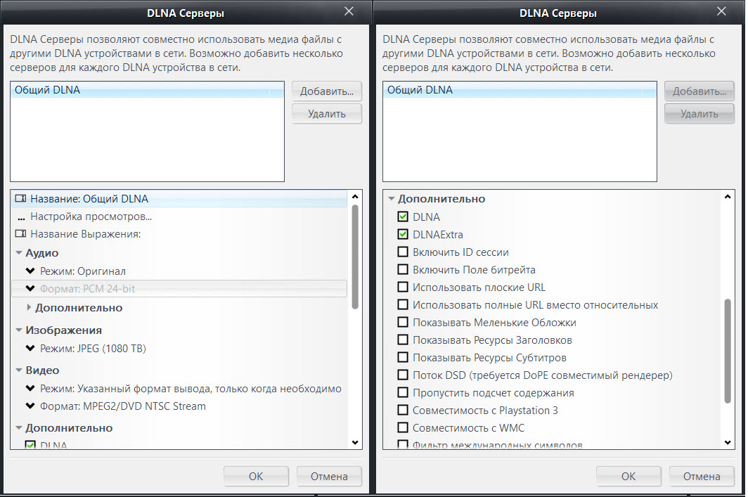

Настройки Jriver для nativeDSD

Кажется накопал проблему с новой версией armv7.
В моём ядре не включена поддержка информации alsa девайсов через /proc. Видимо поэтому карта корректно не распознаётся в aprenderer
Сегодня вечером пересоберу ядро - отпишусь.
Пересобрал ядро. Не помогло. Aprenderer V2.01 не может вывести на звуковой интерфейс Botic7.
[root@botic]# cat /proc/asound/card0/pcm0p/sub0/hw_params
closed
Хотя все остальные перепробованные плееры работают без проблем через ALSA. Проверял на MPD, NAA(HQPlayer), RoonBrige и старый Aprenderer.
access: MMAP_INTERLEAVED
format: DSD_U32_LE
subformat: STD
channels: 2
rate: 176400 (176400/1)
period_size: 129
buffer_size: 2451
@ppy, а если включить в 2.01 в настройках DSP преобразование PCM в DSD64, то при попытке воспроизведения PCM файла вывод не будет инициализирован? Или будет?
Вывод появился, но проц слабенький. Загрузка 100%.
[root@botic aprenderer]# cat /proc/asound/card0/pcm0p/sub0/hw_params
format: DSD_U32_LE
subformat: STD
channels: 2
rate: 88200 (88200/1)
period_size: 257
buffer_size: 4883
У меня перекодировкой PCM-DSD занимается мощный сервер на I7-8700K.
@ppy, тогда, похоже, что-то не так с приемом DSD потока на вход. Я проверю у себя. Скоро будет 2.02, может быть, к концу следующей недели.
