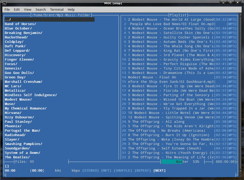

Сделайте консольный интерфейс, как в MOC плеере - очень удобно, и по моему даже удобнее любой графики.
Смысл консольного аплеера не в том, что он консольный, а в том, что он минималистичный по коду и однопоточный. Если же отходить от минимализма, то лучше к веб-интерфейсу и рендереру, на мой взгляд.
Знаете лучше? Отлично, научите нас!
Боже упаси, уважаемый BAMF. Я тоже только поделился своим мнением.

Да уж, посмотрел, только интерфейс MOC это более 4000 строк кода :shok:
