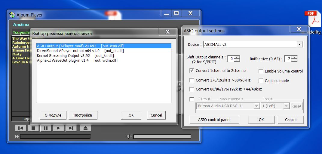

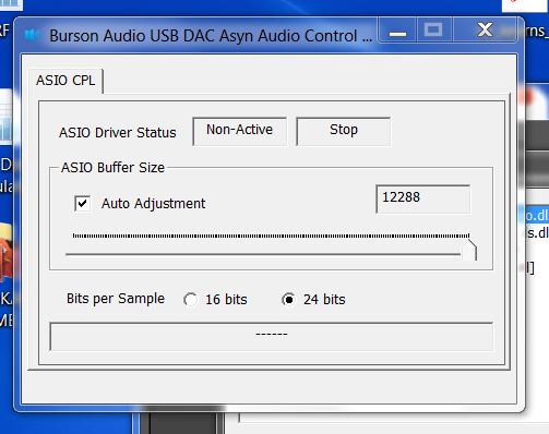

@IgorA, добрый день.
Не подскажите в чем может быть проблема. Может уже и обсуждалось здесь, но прочесть четыреста с лишним страниц ...
Операционная система - Win 7. USB DAC - Burson Audio, 24/192.
В настройках ASIO Аплеера не появляется ASIO от Burson. Только ASIO4ALL.
А в Win XP есть.
И в Фубаре тоже есть на Win 7.

@giclee, бывает, что dll драйвера ASIO только 32-разрядная. Тогда на 64-разрядной системе нужно запускать 32-разрядную версию аплеера (фубар тоже 32-разрядный).
Понял, спасибо, попробую.
@giclee, AP2110\EXTRAS\ASIO\RegCopy\regcopy.txt
Не понял))). Поясните.
Игорь, Вы Гений! Дай Бог Вам здоровья и терпения! СПАСИБО ОГРОМНОЕ!
