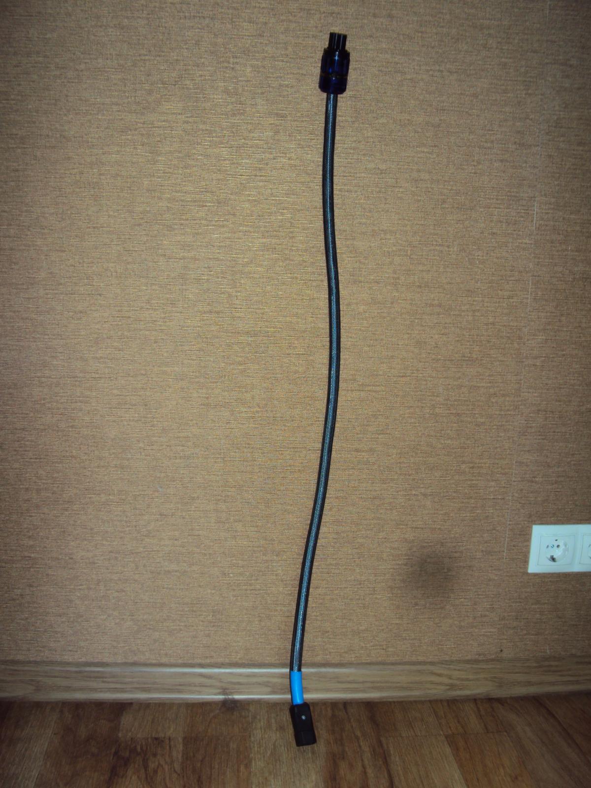

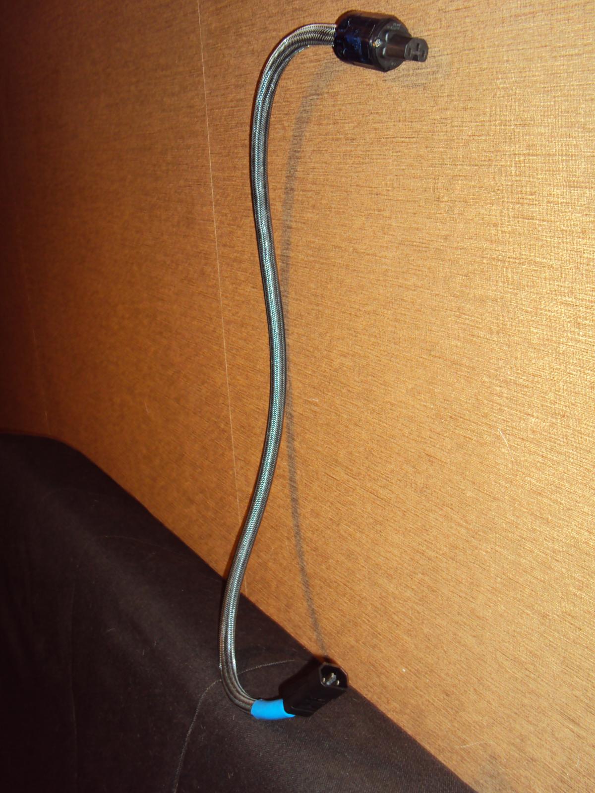

Но нужно иметь ввиду, что кабель с диаметром жил 2,6 ооочень жесткий
Он не только стоит так, как его поставишь
Но и влегкую держит сам по себе достаточно увесистый блок питания
БП висит совершенно свободно, ничего не касаясь.

ооочень жесткий
Я когда покупал, на авито, меня продавец предупреждал что жёсткий пипец.
Но я и не думал что до такой степени. )
Когда разделывал, офигел, там экранная фольга наверное миллиметр толщиной или около этого. ))
