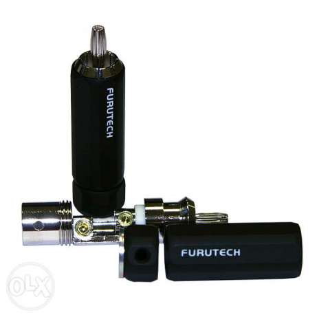

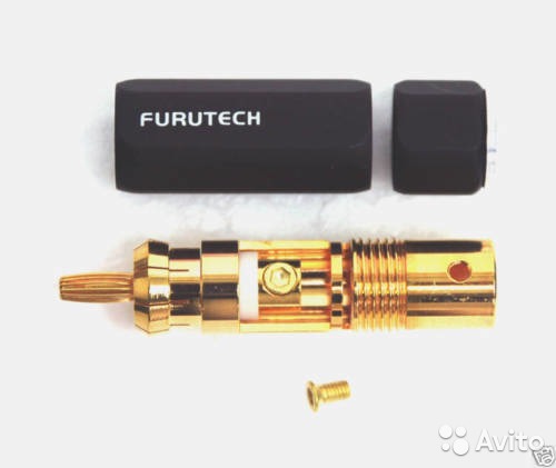

А почему в последнее время уже многие фирмы стали выпускать RCA коннекторы с винтовым креплением межблочных кабелей?
Почему в последнее время..., всегда делали и те и те, кому какие нравятся. Просто винтовой прижим, тоже не лучшее решение, не плохо бы было после прижима ещё и пропаять.

А почему в последнее время уже многие фирмы стали выпускать RCA коннекторы с винтовым креплением межблочных кабелей? Думаю что здесь главное не освободить от пайки а отказаться от припоя. Где то читал что из за пайки значительно увеличивается время их прогрева.
Прав zAg, такие коннекторы и раньше были, но это капля в море, в сравнении с тюльпанами под пайку. Их основные потребители - мелофилы-экспериментаторы. Далеко не все, кто хочет сделать себе новый кабель достаточно уверенно владеют паяльником, а если учесть, что ещё и не всегда диэлектрические вставки в коннекторе из тугоплавкого материала, то желаемый эксперимент наталкивается на (почти) непреодолимые преграды(да и тугоплавкие многочисленных перепаек могут не выдержать). К тому же есть большая группа собственно кабелей, в которых используется очень легкоплавкая изоляция(к примеру полиэтилен, да ещё и вспененный), такие кабели тоже очень не любят нагрева. А вот винтовые зажимы позволяют избегать осложнений, связанных с перегревом и без проблем переставлять коннекторы множество раз. Т.е. спрос на такую конструкцию был, есть и будет, ну а если есть спрос, будут и предложения.
Вообще винтовое соединение очень распространённый способ. Очень часто можно встретить как в собственно в аудио(от соединения внутри аппаратов, до крепления коннекторов на кабеле), так и в электрических линиях. Посмотрите на ввод кабеля в квартиру: винты до счетчика, после него, на пробках/автоматах. Собственно, и выделенка висит на винтах. (а надежность линии определяется её самым слабым звеном). Так, информация к размышлению...
Что касается собственно пайки, то, да, любая "точка пайки" требует определённого времени на "прогрев"(те, кто делал/ремонтировал аппаратуру знают об этом), когда-то это очень заметно, когда-то не очень... но, не думаю, что именно пайка может кардинально изменить время прогрева нового кабеля.
А олово во все времена использовалось не только для пайки, но и для изготовления луженых жил в кабеле.
В общем не стоит искать идеального способа соединения, такового нет по определению. Соединения - это всегда компромисс(да вся наша жизнь - это набор компромиссов), нужно просто в каждом конкретном случае выбирать наиболее приемлемый.
