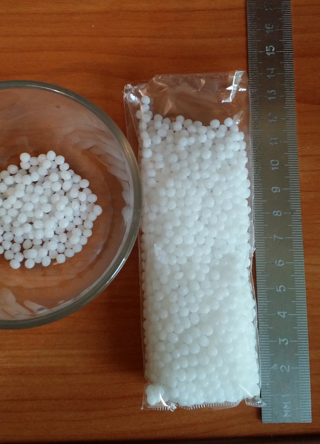

пришел первый вид пластика.
Поделюсь первыми впечатлениями.
Очень прост в использовании
минут за 5-10 происходит затвердевание при комнатной температуре (под холодной водой или холодильнике быстрее)
прочный (ногтем не царапается, лишь немного продавливается при хорошем усилии)
легкий, не хрупкий, эластичный(гибкий)
Вердикт: вполне годен к использованию (народ из подобного пластика реставрировал детали у электро мобилей и вполне был доволен результатом. а нагрузки там поболее чем на шнурках ;-))

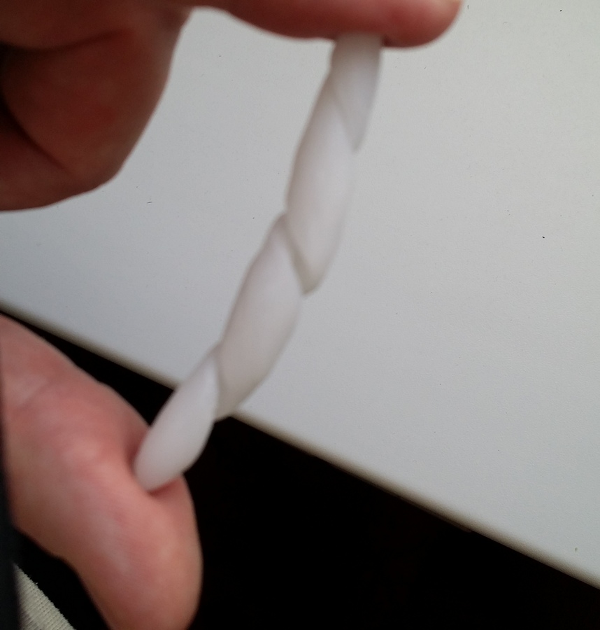

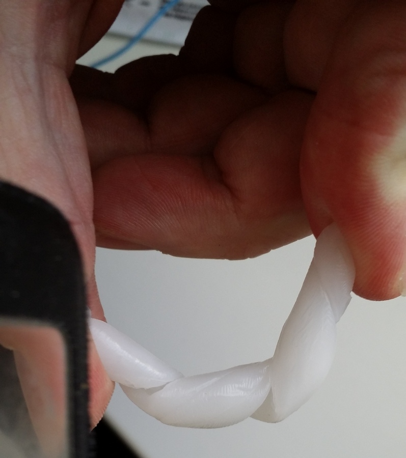

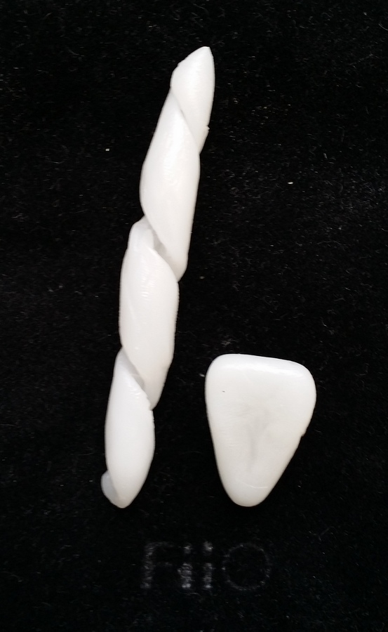

для примера скатал "колбаску" обернул вокруг шариковой ручки, снял и немного раскатал на столе.
результат на фото.

на фото 2 детали из количества гранул насыпанных в стеклянную емкость, рядом в пакете показано сколько еще осталось

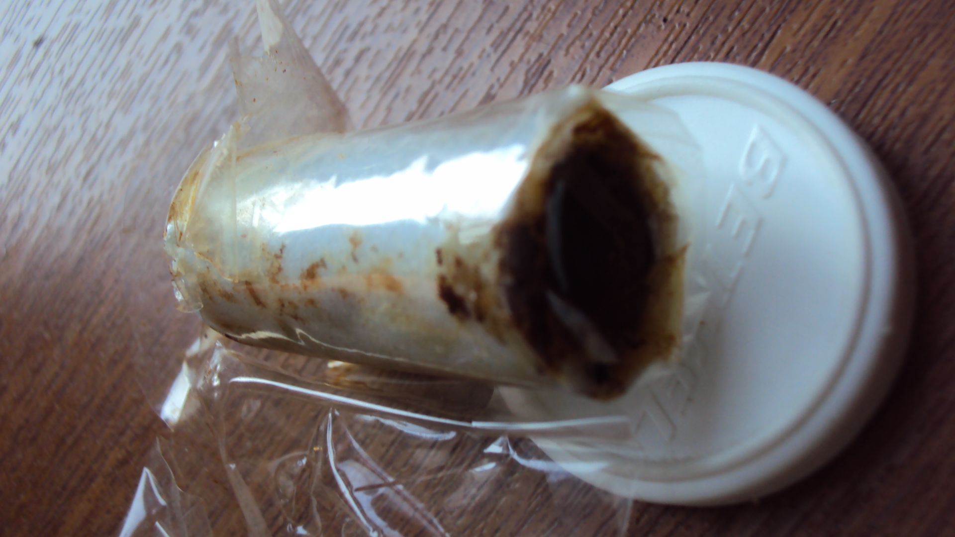

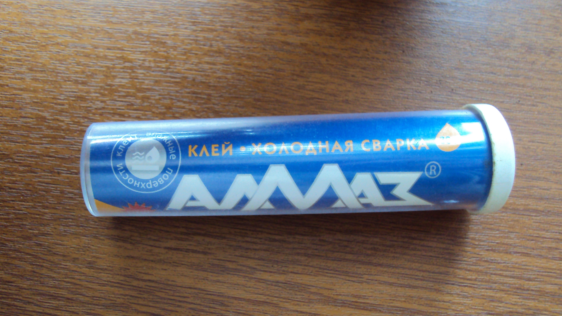

В принципе и "обычная" "холодная сварка" вполне подходит для изготовления сплиттеров. Прекрасно формуется, после высыхания достаточно твёрдая, коричневого цвета.

@pollar,
она крошится под нагрузкой... можно, но лучше пластики использовать
Astell&Kern AK100 & Sony ZX300 Walkman -> FitEar MH335DW (AA); Sony MDR-Z1R
@pollar,
Пожалуй есть такой момент :think:
В принципе согласен.
