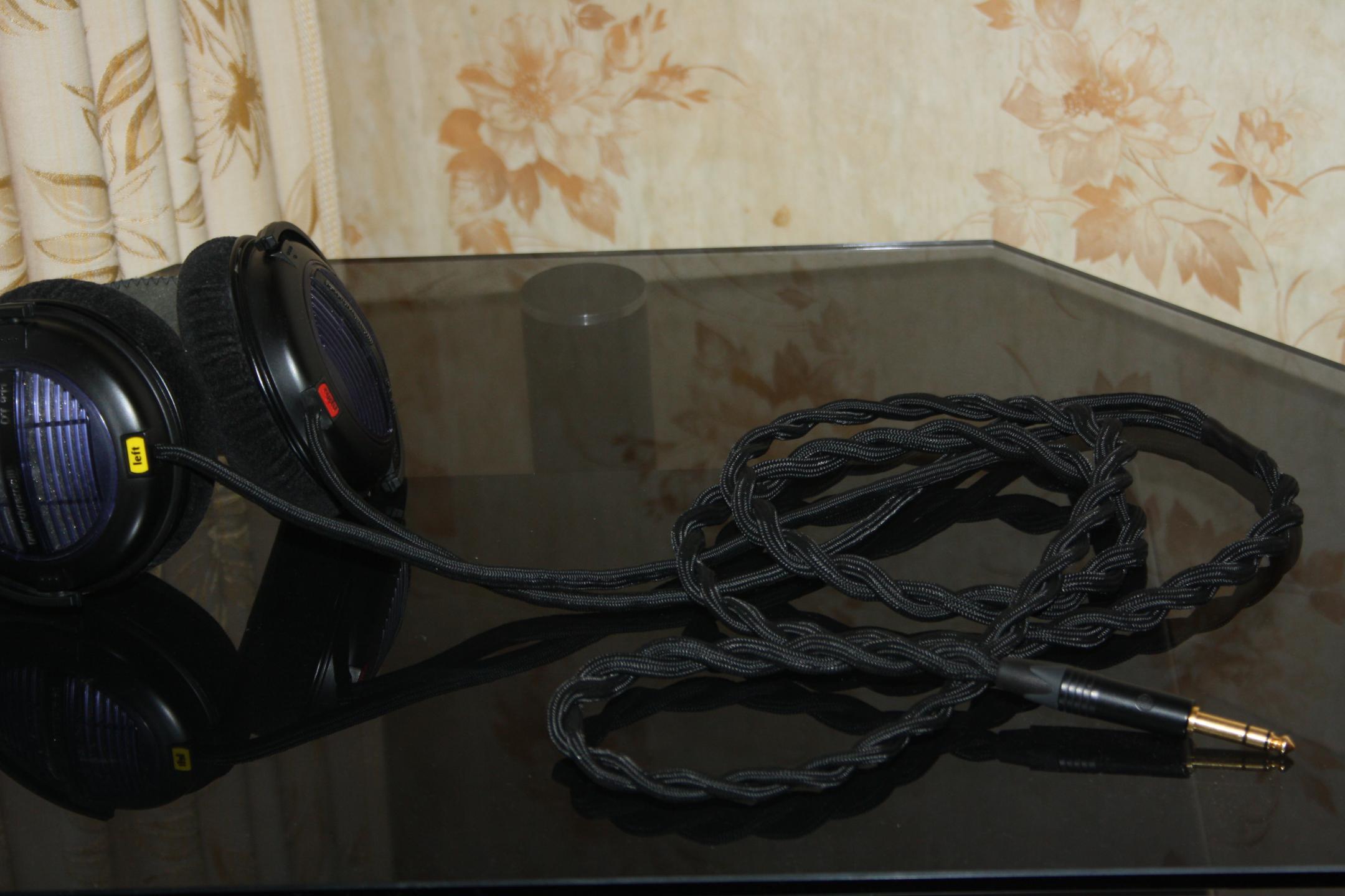

PS/ хороший кабель для 911х получился, я даже не ожидал, поскольку затачивал чисто под удобство. Значит, не зря мучился и мучил 911ые))
внешне хорошо смотрится!
что за конструкция внутри оплетки? жилы?
Astell&Kern AK100 & Sony ZX300 Walkman -> FitEar MH335DW (AA); Sony MDR-Z1R
@donmilani,
да, внешне он похож на эндорфин, только немного компактнее. Ну и в целом он легче и мягче, т.к. внутри хлопок.
Под оплеткой - моножила на 30AWG от неотека, upocc- медь. Всего (лишь) 4ре жилы :) Каждая жила "отполирована" войлоком и покрыта контактом61. Изоляция каждой проволоки - 0.5мм + 2мм хлопок. Потом витая пара и течфлекс сверху.
Я изначально хотел создать именно удобный (и довольно надежный) кабель, звук был важен, но ради комфорта готов был пойти на компромисс. Потому, учитывая специфику нагрузки (высокоомы) и после некоторых прослушек уже имеющихся кабелей для LCD с 911ми выбрал вот такой вариант. Он по звуку уступают моим плоским плетенкам, но зато немного обходит ALO ref16 (конкретно на 911х).
Забавно, что 911ые с этим шнурком по детальности не уступают LCD3 + ALO ref16, что тоже очень приятно и неожиданно :)
Впрочем, этот экземпляр 911х сам по себе очень хороший.

30AWG от неотека
Отличный вариант! Удивило, что 4 жилы по 30 дали хороший звук... надо взять на заметку и попробовать, а то в последнее время все увлекаются "толщиной" кабеля....
хлопок по хлопку одевать... Пять баллов! Нелегкая задачка, - пробовал

Да. хлопок одевать на другой хлопок непросто. У меня пока рекорд 4 слоя :) - 1мм-3мм-6мм-6мм. Одевал на 24АВГ моножилу, когда экспериментировал с изоляцией. Но одевать 0.5мм на 30АВГ-жилку само по себе муторное занятие, она постоянно норовит изогнуться. Хотя я еще пробовал на 32АВГ - вот там еще бОльший pain in ass :)
Вообще, один из основных плюсов толстых моножил -это НЧ, - однако, очень похожих результатов можно добиться еще и экспериментами с амбушками :) Тут простор очень большой, разница может быть огромна. Однако свои фишки тут тоже есть - например, если наушники строить сцену не умеют сам по себе, то тупо увеличивая объем акуст. камеры можно ничего особого не добиться - ну,подальше звучать будет и всё. А вот если сами наушники в этом плане уже имеют большой потенциал - то тут это вполне может быть месту. И кабели, которые сами по себе строят сцену хорошо, как раз очень помогают раскрыть этот "скрытый" потенциал в тандеме с подходящими амбушками.

Очень красивый получился кабель!
Мастерство...
Скажите, пожалуйста, какая сила не дает половинкам раскручиваться?
4-ре тоненькие жилки, думаю, не могут на себе нести такую пышную конструкцию.
Кабель не требует подкрутки со временем?
В чем секрет?
