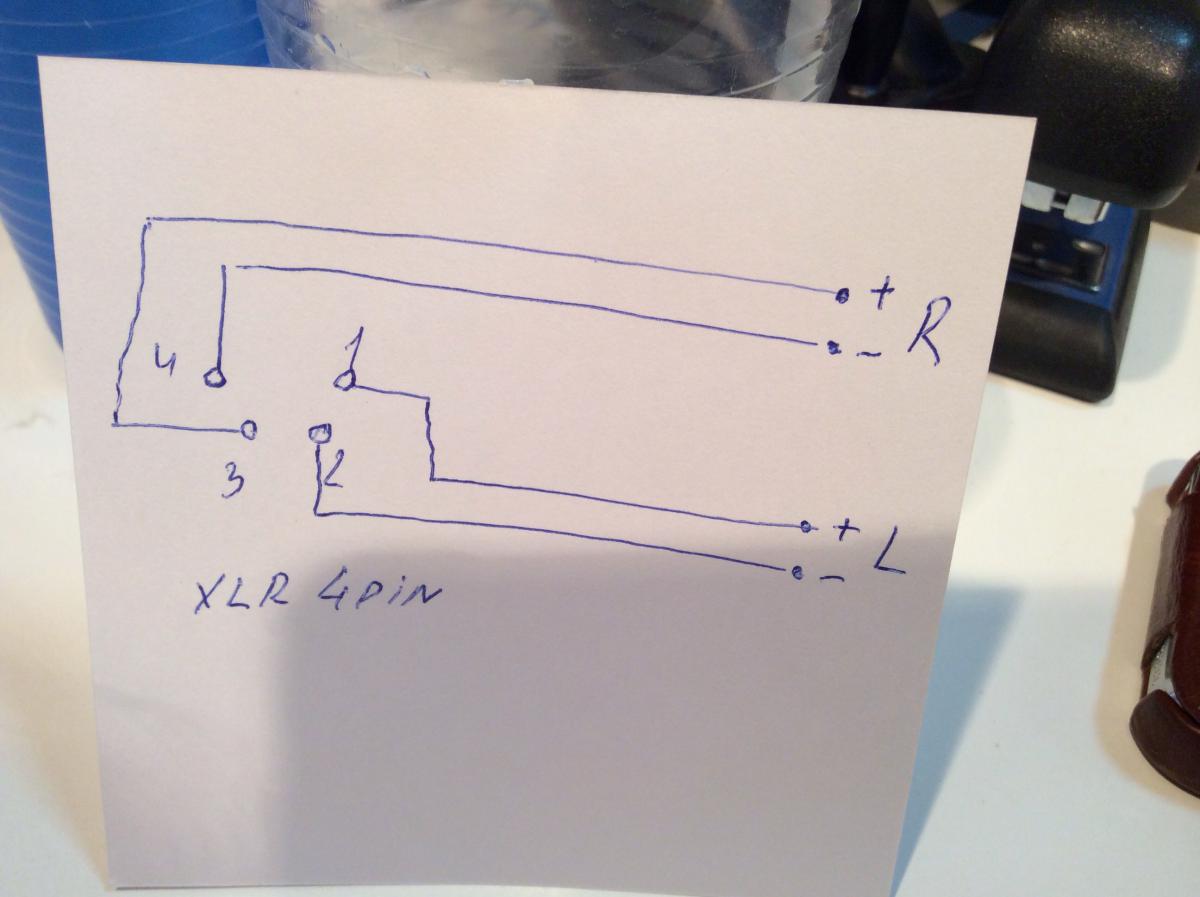

Добрый! Подскажите распайку 4 pin XLR кабеля для наушников?
На эскизе правильно нет? И куда паять оплётку, если вообще её надо куда-то паять?

Правильно. При балансном соединении оплетку не нужно никуда паять.
А если идет 4 независимые жилы в кабеле и каждая в оплётке и изоляции. Оплётку нужно соединить параллельно с проводником или нет? То есть так, чтобы сигнал тёк и по центральной жиле и параллельно по оплётке.
Или же оплётка то бишь экран, должна категорически висеть в воздухе?
А может это нужно сделать только на минусовых контактах 2 и 4?
Изменено пользователем Justin

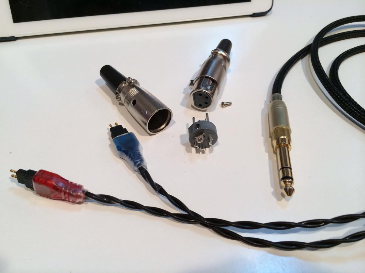

Можно фотографию приложить ?
Какой то интересный у Вас кабель ...
Если это вопрос мне, то пожалуйста смотрите. Кабель заказывая у Евгения.
Такой:
Портатив: iBasso DX240, S23Ultra + EarStudio ES100 > Наушники: Focal BATHYS, Snowy Spit, Snowy Siren JM, Sound Rhyme SR5, Sennheiser ie600, ie800(былиj) Rhapsodio Solar (былиj), JVC FX-850(былиj)
TWS: HiFiMan Svanar Wireless, realme buds Air 7Pro, FiiO FW5, Apple Airpods Pro 2,
Стационар: KEF LS50 Wireless ll + саб KC62, Винил: Teac TN-4D + AT150MLX, ф-р Тарасова. CD/SACD Shanling SCD1.3 > питание Yulong P18 Power Processing Center > силовые кабеля HiEnd Furukawa PCOCC > источник PC JPlay; (JRiver 24), iPad Pro 11 > ЦАП YuLong SABRE DA8 ESS9018 DSD 32Bit 384KHZ > межблочный кабель AudioQuest Diamondback XLR > усилитель Yulong A28 fully balanced class A > наушники  Denon AH-D9200 (Litz 360×0.04) HiFiMan HE-560 (Western Electric 8x0,5 XLR), Focal Bathys, Sennheiser HD600 (были)
Судя по всему, желания разделывать кабель и снимать экран с каждого провода у Вас не будет, да, тогда термоусадкой концы экранов, или оплётки, просто заизолируйте, или сделайте так , что бы не касался экран токоведущих жил. Как уже писал MS Adudio Laboratory , ни к чему не припаивайте экраны, пусть просто будут , но не несут никаких функций , для передачи сигнала. По моему , так ....
Надеюсь, со стороны самих фирменных штекеров экран не припаян ... :)
