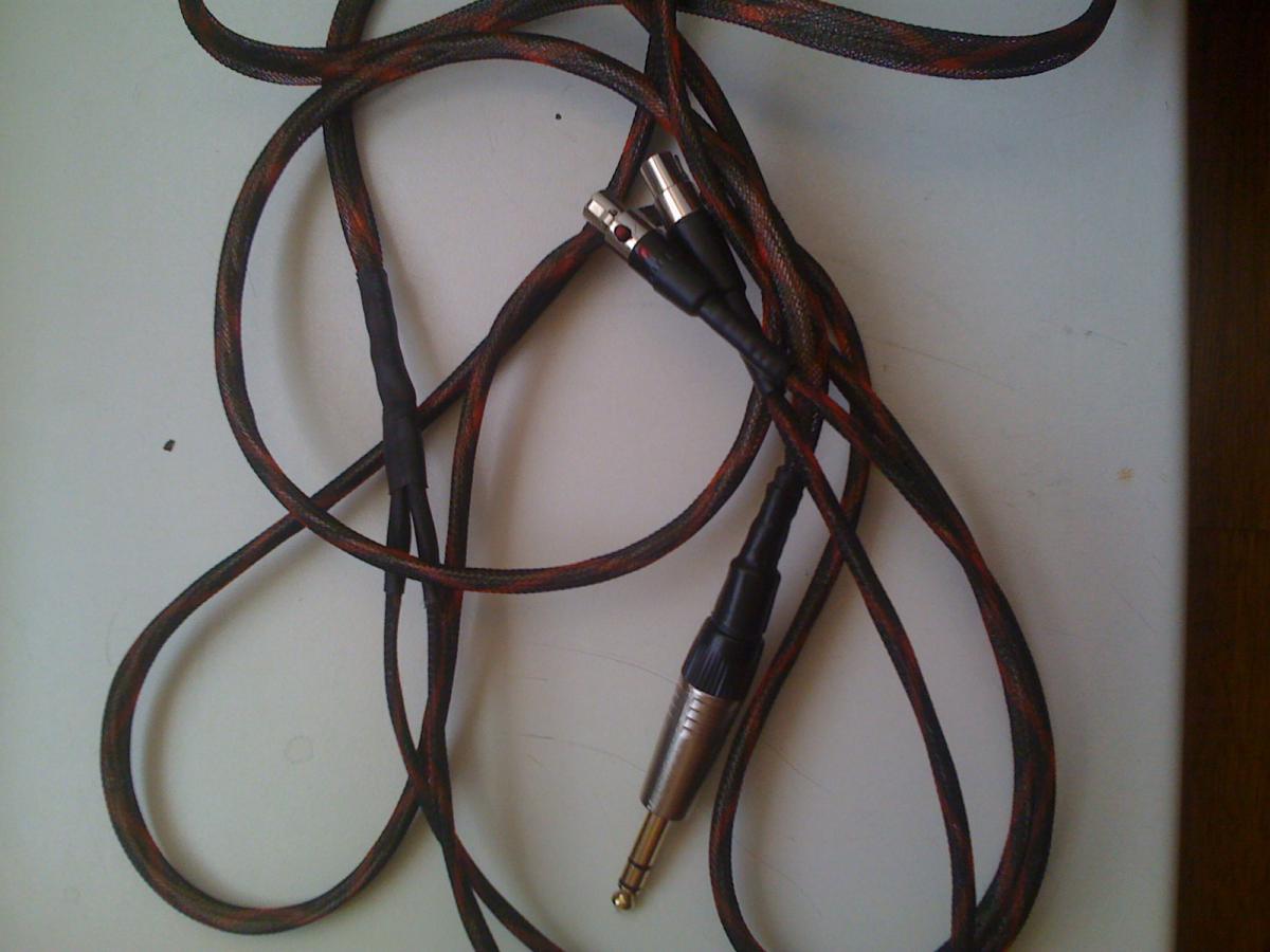

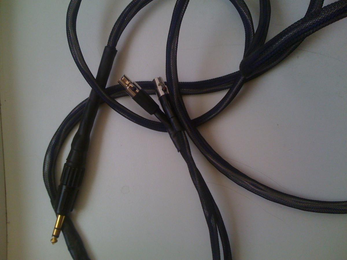

два варианта для ЛСД:
1.гибрид: медный литц 1000 жил плюс Тайваньские серебряные моножилы, джек - Фурутек.
получился отличный вариант для тяжелых стилей, итог после четырех пыток/попыток различных сочетаний данного кабеля. длина - 2,7, мягкий и легкий...себестоимость - достаточно дорого...
2. серебряные моножилы в свивке 4 по 7 плюс 4 по 7, серебро - уникальное, добыто известным способом с Советского военного авиапредприятия в конце 80-х годов, звук поражает тааааакоооой глубиной баса и детальностью...., вместе с тем мягкостью и душевностью, использую для арт рока и джаз рока... длина - 3,2, мягкий и легкий...себестоимость - ооочень дорого..- на этом вопрос более чем 2-х летнего (отслушено было более десятка различных кабелей) поиска необходимого звука кабелей к ЛСД у меня завершен.

vlad21122112,
Хорошо, что последний кабель показал такие результаты, не зря , значится, с разделкой хрупкого экрана столько пришлось возиться .... :) .

экраны -лишняя деталь,отрицательно влияющая на звук
я бы не стал их ставить на наушниковый кабель
Там был довольно своеобразный экран, достаточно редкий, неплотный .... ежели брать в сравнении с канаровскими кабелями или с 2х слойным клотцем.

@vlad21122112,
интересные впечатления )) несколько вопросов:
1) какие еще кабели пробовали?
2) можно, чуть по-подробнее про второй кабель и его конструкции?

Ilya-s, добрый день,
1) пришло понимание, что сделать универсальный кабель, играющий и хэви/хард и арт/фьюжн и т.д. одинаково превосходно не получается...данный вопрос "терзал" более двух лет, за это время было переслушано несколько брэндовых и еще огромное количество самоделок различного уровня и материалов...в этой связи решил делать кабели отдельно для "жесткого/тяжелого" направления и отдельно для арт рока и джаз рока (симфоническую музыку слушаю только в Стаксах 404-х, а классический джаз только в 007-х). На сегодняшний момент устойчиво понимаю, что наименования брэндов не несут более для меня решающего значения.
2) к сожалению материал, используемый на втором кабеле (DOSAAF SILVER CABLE) - труднодоступен в настоящее время (Советская оборонка - авиаприборостроение)...по звуку превзошел всё и всех). 7 изолированных серебряных жил, сверху экран из серебра, очень редкий, как паутинка, свивка по 4 на каждый канал, общая свивка, не одевая изолятор на полученный кабель, сверху одел рубашку, не затягивая её плотно! получилось легко, мягко и воздушно.
а кабель для Харда - обычный литц, 1000 жил, однако запел он только после того, как к нему на " - " добавил серебро...

@vlad21122112,
ясно, спасибо :)
я примерно к тому же пришел - лучше иметь два кабеля - один с плотным/драйвовым звуком, другой - более "утонченный", с большим кол-вом воздуха. Это в случае с LCD2. С LCD3 сложнее, у них смазанные атаки и слабая макродинамика на фоне моих LCD2, и кабелями это толком не исправляется... Зато серебро им подходит чуть больше, чем двойкам.

Как бы так сказать, вот собрал, наконец, очередной кабель, на базе Sommer' овского провода SC-SOURCE MKII HIGHFLEX BLK, http://www.globalsys...em.php?id=10375 ,
"обычная" медь, 126 x 0,05 мм жил, т.е. по толщине тот же литц . Очень мягкий провод. Пробовал при подключении АКГ К601 к усилителю мощности, по "неправильной" схеме , когда обьединяются земли с клемм усилителя. Высокая отдача по низким частотам, орган, виолончели, очень хорошо. По сравнению с колоночным канариком 0.5 мм2 разница есть по качеству звука, лучше разделение инструментов, чётче бас, самое главное, что на фоне баса не теряются звуки других инструментов, не теряется эффект "присутствия" этакой бинауральный характер звучания, опять же на хороших записях, но это всё на уровне нюансов. Я не могу сказать, что будучи в усталом состоянии это всё можно легко уловить ..... Но здесь ещё и характер подключения к УМ, у меня 4 варианта , 5й - мостовой, за его экстремальностью я не учитываю. Стоит ли тратить усилия ( дня 2 на аккуратную разделку, плетение, натягивание оболочки и распайку .... ) или большие деньги ради данных эффектов, судить пользователю, ему это надо, ещё и на неоднозначность результата ? Лично мне показалось, что стоит. Стал ли бы я экспериментировать с моножилой и серебром для таких недорогих наушников - очевидно нет.
