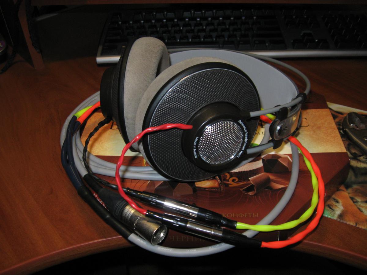

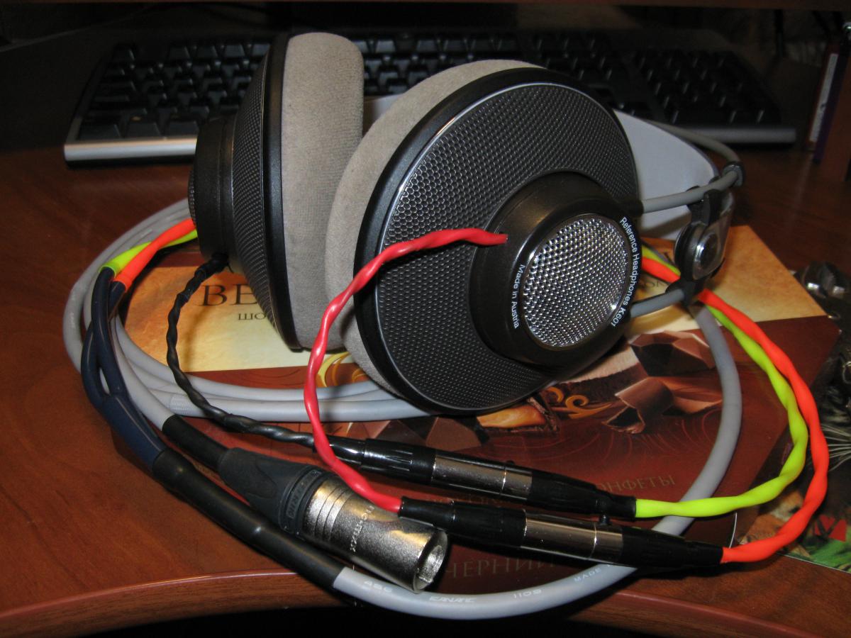

Собственно поменял внутреннюю проводку в АКГ К601 на канаре L-4E6S, переделал под внешние мини-хлр разьёмы, фотографии привожу. Впечатления неоднозначные. По звуку, всё едино, как и было, когда к штатному кабелю припаял на выходе 4х контактный нойтрик. Характер звучания, как и у 240ДФ :shok: , чуть больше басов . Определяет всё усилитель.
Влияния внешних кабелей на звук особого не прочувствовал. Не слышу так же влияния на звук перебора цифровых кабелей - оптика - коаксиал - балансный кабель. Всё дело в психо эмоциональном восприятии результатов процесса ИМХО. Спаял балансный кабель, радостно подключил конвертер - замечательный звук, ну просто прэлесть...... На следующий день - чего радовался ... всё, как и при подключении других проводов. Просто, после затраченных усилий, хочется услышать что то новое , ну и .... слышишь , когда волна этого энтузиазма спадает и приходит пора аналитики , понимаешь , что это от лукавого.
Разобрал шульцевский кабель, перепаял обратно разьёмы на штатный кабель от АКГ К601 ....... Вот чего возился с переделкой К601 ? Непредсказуемые результаты. С точки зрения физики ну можно играть с толщиной провода, количества жил в нём и их тощиной: больше - меньше, но медь везде четыре девятки, ну нельзя больше в проводе получить.
Вся цена кабелей обусловлена качеством и долговечностью пластиковой оболочки, наличием, количеством и качеством экранов, наличием слоя бумажной изоляции, дренажных хлопчатобумажных нитей ... Мы выкидываем две трети того, за что платим деньги ....
Изменено пользователем Sekar

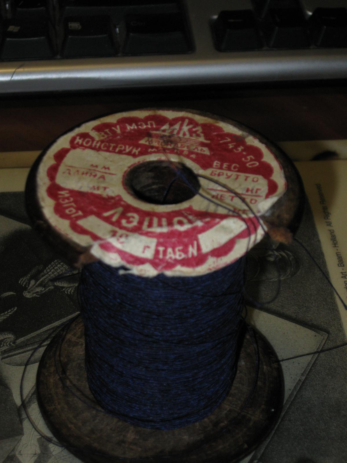

Никто не пробовал на базе нашего старого ЛЭШО кабель ваять ? Нашёл 0.3 мм в диаметре в хлопковой оплётке и 11 жил. Стоит хотя бы попробовать, хотя там лак снимать, возиться долго ... какое мнение ?
Ну, если есть в наличии, то тут, как говорится "сам бог велел"! Конечно попробовать стоит. Даже если и повозится придется ...а вдруг!
Ну чего хотел ? Дёшево, выразительно, что бы вовлекало .... получил .... с сибилянтами. Как в анекдоте, про потерявшегося в лесу грибника, который с отчаяния долго звал: "Аааа ... есть тут кто -нибудь ?" На что, как водится, ветви раздвинулись, на поляну вылез медведь и разразился фразой: "Чего кричишь, я есть тут, тебе легче от этого стало ? " :)
Оптимизировать можно только по 2м параметрам из 3х : время - цена - качество.

@Sekar, Вы кабель весь в термоусадку запихнули?
DAC: Muse 192
HEADPHONES: HD800S
Да, каюсь, весь запихнул :?: . Теперь , может быть оставить просто колечками по сантиметру термоусадку, что бы кабель просто не разваливался ? Насколько общался с sankutzo, тот , когда кабель, на базе микрофонного могами спаял, просто колечками термоусадку осаживал. Но у него тракт качеством повыше будет и балансный .
