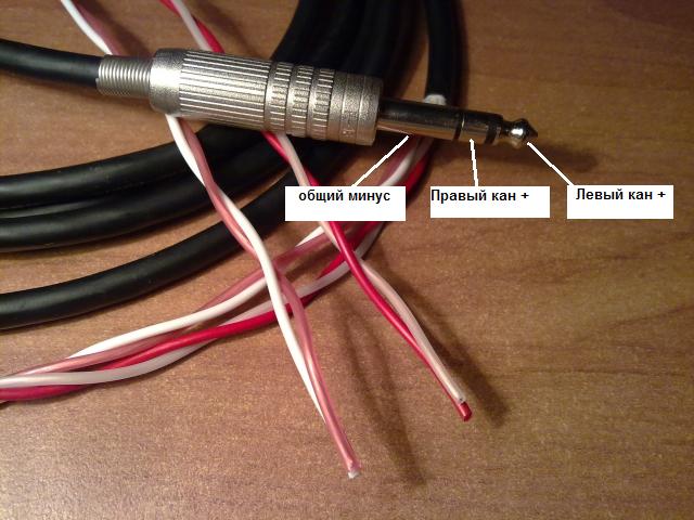

сначала надо было посмотреть, где у динамиков +, а где -. Обычно на + идет красный или белый, но лучше воспользоваться тестером. Припаяно плохо, не надо узелки завязывать на разъеме. Просто продеваешь предварительно облуженый провод на подготовленную поверхность и аккуратненько припаеваешь. Чтобы было удобнее. разъем лучше зажать в тиски и начинать паять с центрального выхода.
А ты белую и бледно белую жилы не припаивал что ли? Почему речь идёт только о темно-красном и светло-красном?
нет она тоже припаяна. к низу штекера.
Wayfarer
Разъем не я паял. Просто попросил, мне припаяли.
Припаяно плохо - надо перепаивать? или это никак на звучании не скажется?
центральный выход - это нижний контакт на джеке куда припаяны белые провода?

Тестер тут необходим, либо методом тыка после припайки отлушивать в фазе звучат динамики или в противофазе, но лучше пользоваться тестером. Простые тестеры стоят копейки 5 евро. очень пригодится.

Пайка очень кривая, сопли, надо переделать, используйте хороший флюс и соблюдайте температурный профиль припоя и все будет отлично :good:

Очень интересно взглянуть, как это выглядит со стороны разъемов для наушников. Если не затруднит, выложите фото.
фотки есть тут в теме, где-то на первых 10 страницах.
хотя допускаю, что на тракте со слабым разрешением разница между кэнери и стоковым может быть малозаметна. поскольку когда у меня была зк Аудиофил А192, то например, разница между межблоком за 2-3 т.руб и межблоком за 10 т.руб была незначительна, при этом с дешевым межблочником звук был более предпочтителен за счет большей темности, дабы яркость А192 не лезла в уши.
