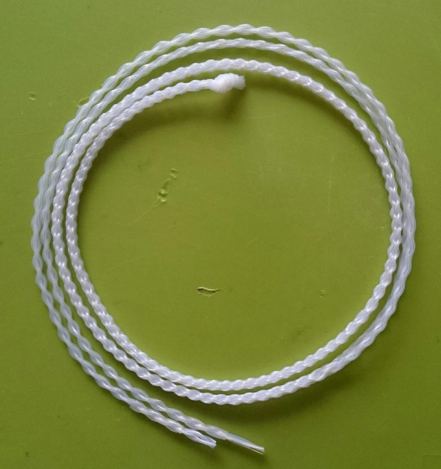

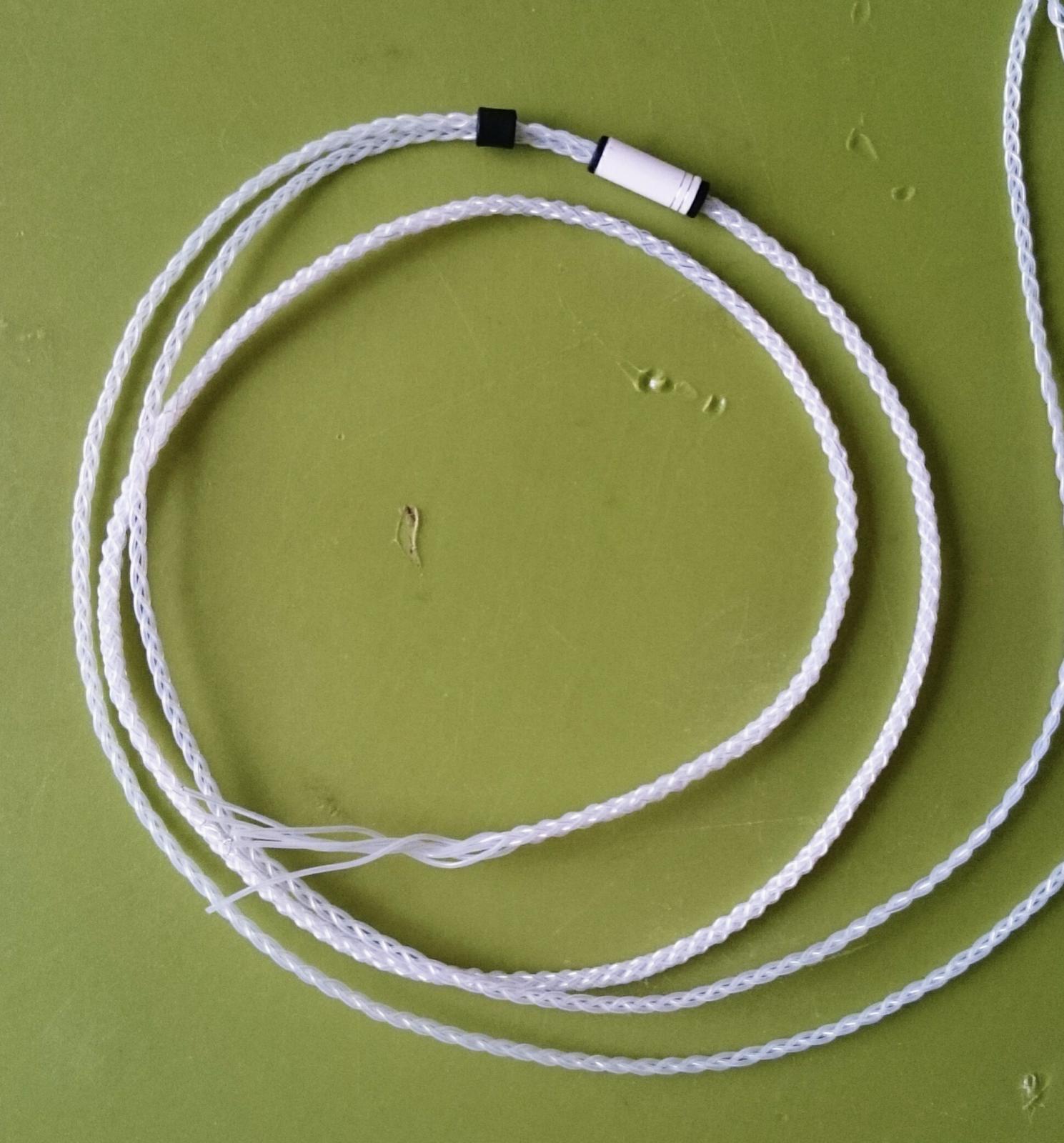

@donmilani,
Там на фото,концы что перевязаны коричневой ниткой,это временно было,чтобы оплётка держалась и не сползла при всовывании в сплиттер.
Потом лишнюю длину проводков обрезал,под внешней оплёткой еще резиновая трубка от изоляции проводов,а затянул так-же перевязав плотно нитками,потом после пайки,замотал фум-лентой.
Перекручиваться не должен,так-как провода плотно зажимаются в коннекторах при закручивании.

Ясно.. то есть, Вы её резали вдоль и потом сверху перетягивали нитью, правильно я понял?
Были идеи использовать резиновую изоляцию от проводов без резки, но протянуть больше чем на полметра у меня не получилось - муторное это дело :yes:
Кстати, как идея (возможно для Вашего второго кабеля): http://forum.doctorhead.ru/index.php?showtopic=31935&st=50#entry857089
Можно обойтись и без внешней хлопковой оплетки, но можно и одеть... по крайней мере всё будет ровно и аккуратно

Привет. Да мой 6-ти жильный уже прогрелся давно пока по руках ходил... даже пересобирать пришлось. 8-ми жильный еще даже и не слушал, не собирал - хотел послушать перед сборкой в разных комбинациях жил и подсоединений, но пока не до этого...
Плету 12 жил разнокалиберного литца от sergst-а - муторное это дело, но хочется довести до конца

@donmilani,
Нет изоляцию вдоль не резал,так перетянул,сейчас попробовал покрутить,сминается тканевая оплётка у края коннектора,если и будет крутится то только внешняя резиновая трубка,сами провода зафиксированы в коннекторах.
Ваш провод видел,подумывал о таком варианте,но побоялся возможного микрофонного эффекта.

В силу необходимости стал ваять кабели для портатива и одна из проб: кабель из моножил серебра из моего поста ранее (http://forum.doctorh...675#entry868430).
Сделал вариант из 8 жил в тефлоне 1мм, до развилки 70см, полная длина - 115см... мне не понравился - толстоват. При использовании тефлона 0.56 всё намного симпатичнее, хотя и менее мягко, чем у этого кабеля.
В общем, вопрос вот в чем: распаивать нет желания, прослушку не устраивал, а выкидывать жалко
Если есть желающие из Москвы поэкспериментировать и послушать, готов передать заготовку при личной встрече... если зазвучит, то можно наклепать таких достаточно много (уж до 1 метра длиной точно)
PS. Для понимания того, что 0.56 смотрится изящнее (пока из 6-ти жил... тефлона не хватило):
