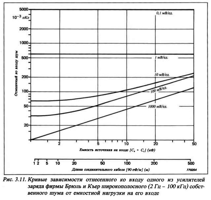

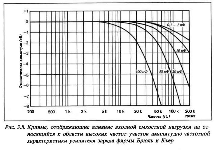

Готовлюсь сейчас к очередным полевым работам... гидрофоны и преды от Брюль, в общем калибрануть надо технику.
Так вот,, к чему я это, - пришлось на старость лет снова книжки перечитать и наткнулся на разглагольствования о влиянии кабеля гидрофона на ачх:
"3.4. СОЕДИНИТЕЛЬНЫЕ КАБЕЛИ НА ВЫХОДЕ ПРЕДУСИЛИТЕЛЕЙ
Важным параметром усилителей заряда и напряжения является нагрузочная способность по выходу, т.е. способность отдавать ток, допускающий соединение и совместную работу с внешней аппаратурой. Нужное для обеспечения тока возбуждения напряжение имеется на выходе предусмотренного в упомянутых предусилителях операционного усилителя и, следовательно, на присущем используемому соединительному кабелю импедансе. Присутствие емкостной нагрузки на выходе предусилителя может быть
причиной ограничения размаха отдаваемого последним сигнала, т.е. максимального значения амплитуды напряжения выходного сигнала предусилителя.
Ограничение размаха выходного сигнала особенно заметно в области высоких частот при применении длинных соединительных кабелей. Например, в случае одного из усилителей заряда фирмы Брюль и Къер ограничение размаха выходного сигнала на частоте 10 кГц наблюдается лишь при увеличении емкостной нагрузки до превышающих 20 нФ значений, т.е. при применении соединительных кабелей (емкость 100 пФ/м), длина которых превышает 200 м."
post-8048-0-04204200-1466159309_thumb.jpg post-8048-0-07481100-1466159316_thumb.jpg
"Применение соединительных кабелей большой длины обусловливает небольшой спад амплитудно-частотной характеристики в области высоких частот." (СПРАВОЧНИК по ПЬЕЗОЭЛЕКТРИЧЕСКИМ АКСЕЛЕРОМЕТРАМ И ПРЕДУСИЛИТЕЛЯМ. Брюль и Къер. 1987)
В общем, всё условно и длины большие, но на АЧХ кабель влияет и при измерениях это учитывают.
Влияет, совсем не влиять не может, просто этими значениями при "наших длинах" можно пренебречь. Во всяком случае у Снорри не получалось уверенно зафиксировать линейные искажения кабеля.

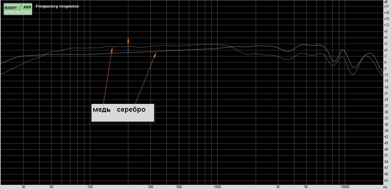

Правда в какой-то ветке выкладывали графики АЧХ с медным и серебряным кабелем, там разница в несколько децибел была... не знаю, при каких условиях всё это происходило, но вот так называемую, субъективную АЧХ, эти графики вполне корректно отображали(у меня примерно такие-же впечатления), может это она есть :think: . Как-то не укладывается в голове, что "просто" кабель может внести линейные искажения таких порядков...
А я вот, наоборот, сейчас ещё больше верить стал, как только этот график сравнения увидел, т.к. он вполне реально отражает то, что я и слышу на слух, и это визуально хорошо отражено там. ;) А вот там, где эти изменения замерить не могут, к тем графикам отношение скептическое.
Этот график выкладывали по результатам замера двух межблочников.

Вот это да! А откуда график ? Вот так и задумаешься о серебре.

Ага, я именно этот график и имел ввиду. Вот именно, как разница в восприятии("субъективная АЧХ"), он почти в точности отображает и мои впечатления от сравнения меди и серебра(только всё что после килогерца, я бы на пару-тройку децелов приопустил бы). Да мы с тобой обсуждали эти графики. Я был несказанно удивлен ими... :notknow:
Изменено пользователем pollar
Было в теме по 650-м, в 468 посте, от форумчанина safary147.
А я бы сейчас, не исключал такую разницу. Почему? Во-первых, там были задействованы межблочники, а мы сейчас говорим о восприятии АЧХ при использовании наушниковых кабелей. Во-вторых, такая разница в этой зоне может быть и от того, какая медь была использована в данном случае (она ведь тоже, очень разная, одна может восприниматься "глуше", другая может "ярче" на этом участке), поэтому такая разница вполне может быть в конкретных случаях.
Да, безусловно! И медь по-разному звучит, и серебро. В каком-то конкретном случае может и так быть и совсем по другому. Я просто "усреднил" (для себя естественно) и в результате получается именно такая, мною воспринимаемая, разница между "среднестатистическими" медью и серебром :D , но единственное, что по моим ощущениям верхняя середина и дальше ВЧ не имеют на серебре (в большинстве случаев) такого подъёма, как на графике. Но то, о чём я"говорю", повторюсь, просто субъективные ощущения изменения тонального баланса, от меди к серебру, переложенные в график АЧХ.
Конкретно к приведённому графику у меня претензий нет (есть изумление :D )
