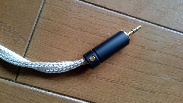

@Surgut2006, вы себе явственно представляете как 305й(с Dвн= 4мм) "аккуратно" засунуть в джек 3.5 ? 4 штуки :)
ПРОДАМ
примерно так
вопрос: А откуда вылезло 4 штуки? :) :) :)
Легко нашел несколько вариантов разъемов под монтаж 7мм кабелей, но вроде бы видел и под 8мм ....
Изменено пользователем Surgut2006

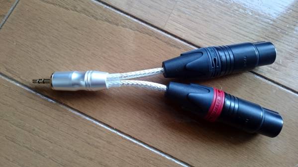

3,5(F)4pin
Можно пояснить, что это за зверь такой - 3.5 на 4 пина?
Astell&Kern AK100 & Sony ZX300 Walkman -> FitEar MH335DW (AA); Sony MDR-Z1R
@Surgut2006,
ага... распайка Вам известна? просто джеки видел на 2 контакта (моно) и на 3 (стерео), может упустил чего :yes:
PS. можно и под термоусадку, предварительно закатав место пайки термоклеем или эпоксидкой, чтобы ровненько выглядело
@Surgut2006, вы же написали 4pin 3.5, думал что "из" него нужно раздвоить на два xlr(у каждого пара "+" и "-", земля "ground" не нужна), отсюда и 4.
Не совсем ясно что нужно, а так пару да, можно в коннектор завести.
