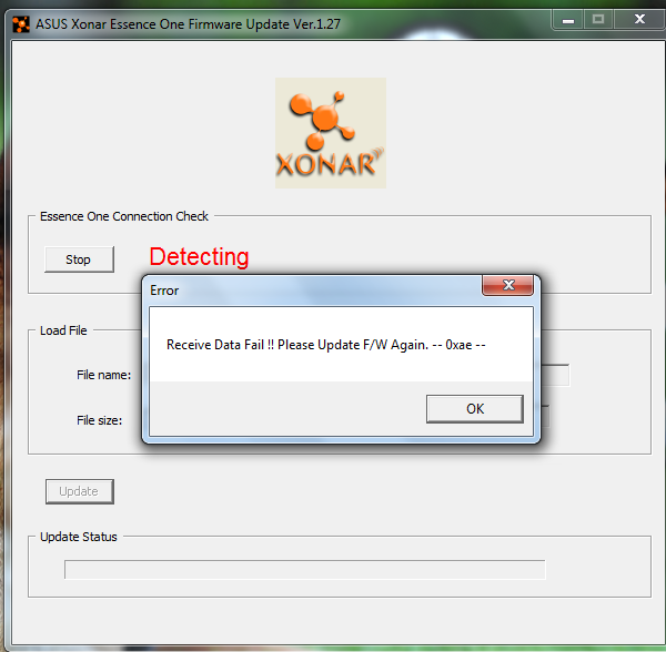

Чтото у меня не коннектится - что может быть
Goldin, у меня так было 1 раз, я перед этим отрубил тотально все проги и посторонние устройства, запустил от админа, но все равно выбило ошибку, просто перезапустите утилиту от админа и сразу же как можно быстрее кликайте на коннект
Не получается . А кто может перевести что за ошибку пишет
Goldin
Выключите карту, потом зажмите одновременно Upsampling и Mute, и не отпуская включите карточку. Все три индикатора входов загорятся красным, тогда прошивайте. Если не получится перезагрузитесь и повторите снова
Разобрался . Не правильно мне реккомендовали. Не знаю как он у вас законектился. Перевёл фаг на прошивку. оказывается нужно нажать три кнопки "упсамблинг" "инпут" и "мут" и не отпуская кнопок включить повер. Все три диода становятся красными. потом всё клнектится и прошивает. Прошил нормально. Ток я не понял эт я в обоих случаях - 0111 и - 1.27 изменил прошивку прибора или изменил драйвера в винде???. Я правильно понял что после перестановки винды эти прошивки остануться они вшиты в прибор????
так же, как и в факе, естественно я зажимал апсемплинг и mute, а потом коннектился и со 2 раза прошло, об этом написано даже на первой странице в первом посте
