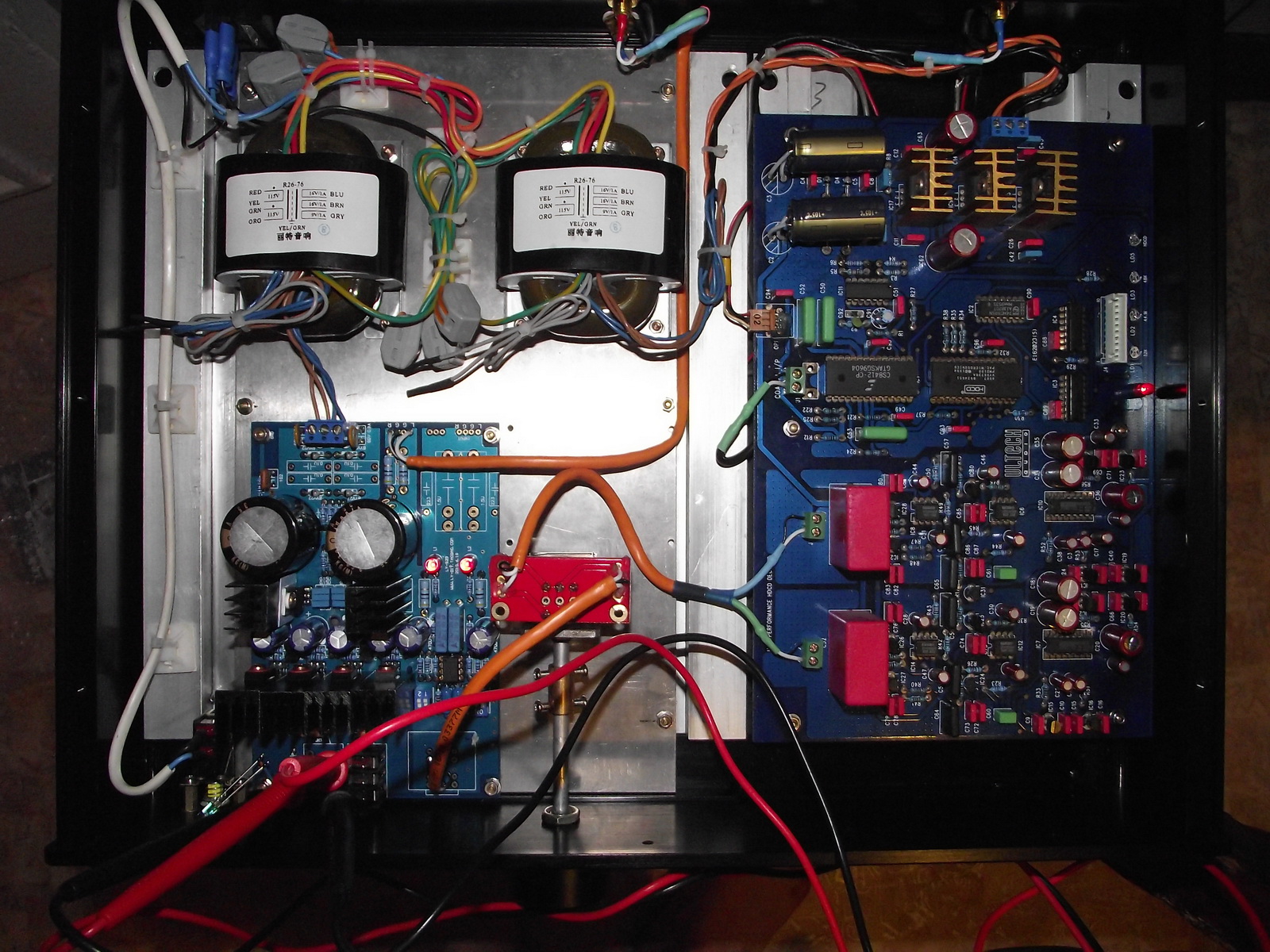

В принципе, даже тщательно подобранные пары транзисторов всё равно различаются по постоянке на выходе.
Вот, как пример с разницей в 1 единицу по h21э...
Оба прибора показывают выходное напряжение на каждом канале. ОУ в минимальном усилении.

А это что за зверушка? )
Риалтек -> AKG K550
Это комбо-девайс "всё в одном". Полностью из китайских поделок с ТаоВао.
Ultech HDCD-10 и Lehmann BCL в одном большом корпусе, ЦАП-Предусилитель с выходом на наушники.
ЦАП 44-48 kHz, но "параллельный", R-2R , на PCM1702 и PMD-100.
