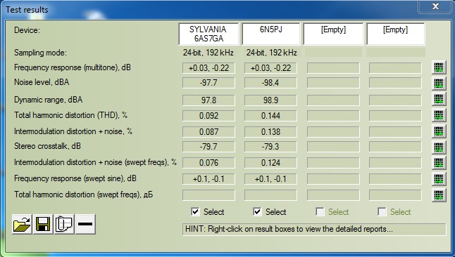

Давно хотел описать свой опыт по замене выходной лампы, но настолько переполняли эмоции что козалось будто адекватного отзыва просто не получится, все тупо скатится на ВАУ!! офигенно!!. Прошло 2 дня как я поставил SYLVANIA(Yellow) 6AS7GA на выход, но эмоции не утихли, стоит включить любой трек и я просто тащусь от звука, насколько все изменилось даже сложно описать, сцена стала намного шире, звук стал неописуемо воздушным и комфортым, вч самую капельку проярчились, ВАУ эффект просто невероятный! При этом бас немного потяжелел и стал более основательным и глубоким. Сцена строится круче чем с родной лампой и HD800, это реально космос. Усилок и раньше мне нравился с HD650, а теперь после него если подключить мой флюкс (тоже не последний усилитель далеко), то такое чувство будто с мобильника слушаешь)
Единственное что я задаюсь мыслью а не работает ли лампа не в режиме из-за того что родная вообще промаркирована как 6N5PJ. Может кто подскажет?
RMAA в помощь. Легко ловятся нережимные лампы. Таким образом все го*** с "ВАУ" эффектом было отсеяно за один день.

Да я как бы почти не сомневаюсь что с ней что то не так, не могут физически HD650 рисовать такую сцену если звук не исковеркан, так что в плане естественности родная лампа гораздо лучше. Вообще я за то чтобы слушать звук который нравится а не тот который правильнее, но тут думаю большинство не согласится. Кстати Nifrigel тоже слушал с этой лампочкой на HD800, ему больше понравилось :)
Насчет RMAA спасибо что напомнил, совсем из головы вылетело. Замерю и результат выложу позже, но лампа коверкает звук точно хоть и в более приятную сторону.
Насчет RMAA спасобо что напомнил, совсем из головы вылетело. Замерю и результат выложу позже, но лампа коверкает звук точно хоть и в более приятную сторону.
У меня было, что лампа давала много больше драйва и напора, чем остальные было очень прикольно. Но причину я потом вскрыл быстро. С ней искажения были более 1%, тогда как с остальными 0.02-0.05% и преимущественно за счет второй гармоники. Вот тебе и ВАУ. Можно конечно такое ВАУ слушать, но я предпочитаю балансировать по середине. Совсем уж коверкать слух тоже не хочется, даже в угоду якобы музыкальности.
Тут правда еще сам усилитель виноват, у него режим для ламп был не очень комфортный, поэтому далеко не все подходили. И RMAA просто необходима в таком случае. В идеале надо более серьезные игрушки, но для дома это слишком. Нормальное измерительное оборудование стоит много больше весьма крутого тракта из топовых стаксов и беркли. Поэтому на RMAA можно молиться...

Померял, результаты повергли в шок :stopit: Начиная с того что в целом результат посредственный(может виновата старая версия RMAA, может переходник или я неверно провел замер) когда только купил усилок искажений было в 10 раз меньше по первому замеру RMAA, странно :notknow: Кстати почему то адский разбаланс каналов появился котрого небыло точно, он явно повлиял на результат.
И тем не менее сильвания наголову лучше по замерам.

Невнимательно как-то посты читаем... причем тут гнобление лампы? Идет сравнение одной лампы с другой и поиск причин резкого отличия. Причем именно резкого. Исправные лампы так от друг друга не отличаются, всегда дело в нюансах. Нет конечно их можно приумножить, как влияние кабелей, но сути это не меняет.
