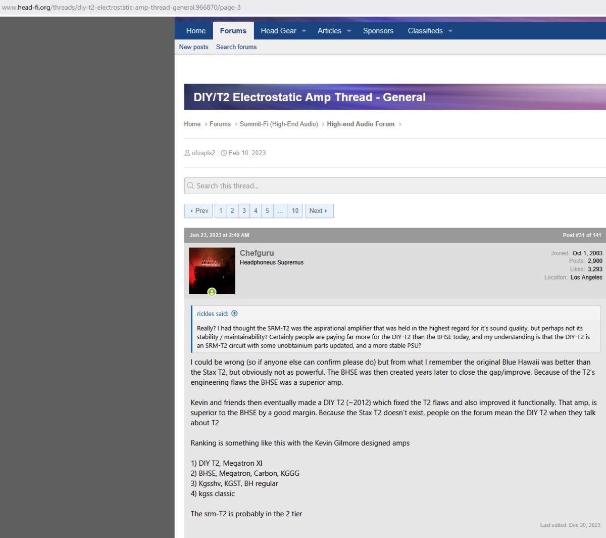

Не пропускают ссылки на х ф даже с пробелами, поэтому приложу крин. Х9000 очень хорошо отзываются на топовое ЭС усиление. Если есть возможность увеличить бюджет, то я бы посоветовал посмотреть верхнюю строчку усилителей KG и написать в личку Helium. Вот скрин, автор рейтинга большой знаток ЭС, рейтинг обновлен в декабре 2023:

Дело, конечно, Ваше, но @only_a_lad говорит, что его DIY усилитель T2 оказался лучшим усилителем для X9000 и многих других ЭС. А ему было с чем сравнивать.
