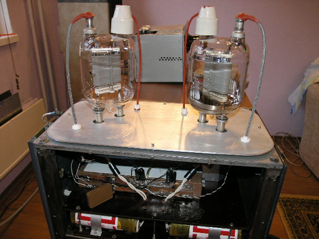

Правда многие боятся использовать лампы с напряжением 1500 вольт на аноде. Да и такие лампы не продают на каждом углу.
Многие, но! не все:
Многие, но! не все:
А можно поподробнее про эти "трех-литровки"? :)
Система Rutger
К сож. про подробности не скажу,знаю только что Гу-48,усилитель DD и "качает" ЭС АС.БП в районе 40кг.Не знаю так же снимают ли все 3000 в,но 1500 наверняка.
Многие, но! не все:
это уже немного крупновато для стаксов. Усилитель Шторм смотрелся красиво в салоне Панорама . Ум на 3с24 поаккуратнее на фоне этих монстров :) для меня максимальный размер в доме это гк-71 :)
что то бп какой то легкий. У нас для гк-71 бп по 60 кг на канал. Там электролитами не отделаешься :) единственный минус у гу-48 это грубоватая подача но зато дури очень много .
Многие, но! не все:
Вах, керамика...3 киловольта...Дизайн нужен срочно. Вроде опор ЛЭП. Антураж будет что надо.
