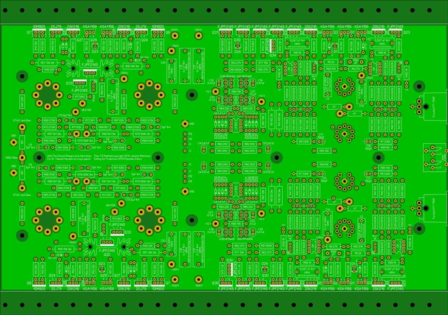

остается только завидовать белой завистью людям, способным собрать DIY T2 и Nanotube.
Ну это, видимо, не так-то просто. Я вчера показал схему т2 знакомому с большим опытом разработки высоковольтной аппаратуры, он сказал, что схема довольно сложная и навороченная, для детального анализа нужно помоделировать, но что бросается в глаза сразу - достаточно низкий уровень помехозащищенности. Возможно, это частично можно уменьшить в конструктиве конкретного усилка, но в целом он выразил сомнение, что данная схема очень уж эффективна в условиях типичной городской электромагнитной обстановки, как в сетях, так и в эфире. Ну и возиться с ней придется по любому долго. По поводу Карбона же было мнение - что автор, видимо, задался целью сделать достаточно нейтральный и линейный усил без особых улучшайзеров, и как минимум в первом приближении это ему удалось. Можно спорить об эффективности тех или иных конкретных конструкторских шагов и схемы целиком, но как минимум намерения были такие. В этом смысле интересно обобщить опыт поклонников тех или иных подходов к усилению элстатов. Я, увы, пока от Гилмора ничего не слышал, а вот усил викторвво произвел прекрасное впечатление как на первых и вторых 007, так и на 507.
Knowledge is not wisdom. Wisdom is not truth. Truth is not beauty. Beauty is not love. Love is not music. Music is the best. — Frank Zappa
Два подхода. . Первый и технически правильный, это сам Стакс или Гилмор, но есть нюансы. Второй подход Victorvvo, который вам поравился, или Demograf - добиваться , чтобы музыкальность была и по восприятию было комфортно. Действительно статики это редкая тема для полного раскрытия красоты лампового звука, так как сами наушники без искажений, поэтому такие разработчики рисуют эту общую музыкальность как художники, по собственному восприятию.
Изменено пользователем vladbit

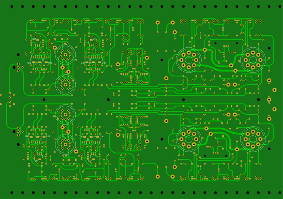

Да, схема T2 сложна и с лёту её прочитать невозможно, но вот что бросается в глаза - никаких конденсаторов и трансформаторов... То-ли Гилмор подсказал Такеши, то-ли наоборот? Может так и не доросли ни тот ни другой?
А тем временем, в одной российской домашней лаборатории оригинальная платка T2 переразведена (оптимизирована с повышением помехоустойчивости), доработана под конкретную элементную базу и конкретный небезизвестный итальянский корпус.
Блок питания, дожидаясь той же участи, пытается тот же корпус примерить на себя...
Изменено пользователем SAE
