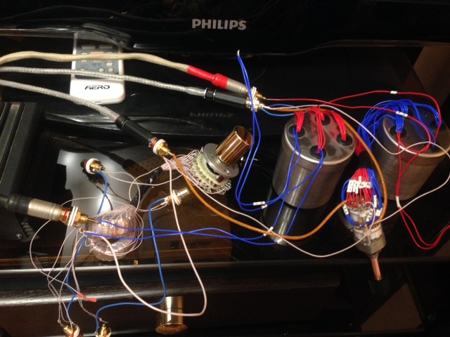

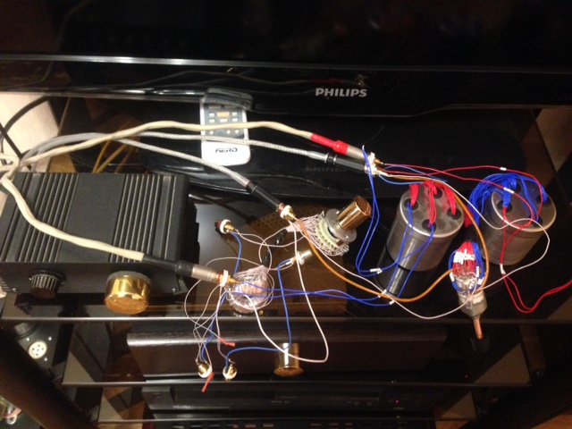

10К мало.
Ну да, согласен. Просто у меня куча источников, всем аттенюаторов не поставишь, можно без штанов остаться.

По трансформаторам от совтер получить хороший звук сложно и некоторые простые регуляторы не хуже. Трансформаторы от Стивенса Биллингтона или трансформаторы на нанокристалическом железе звучат намного лучше и имеют ощутимо лучшие показатели полосы пропускания. Недавно сравнивал все три варианта
Дмитрий, пару названий брендов
кинь, найду почитать про них.
ПРОДАМ
Это железо делают под заказ и мотают для меня любые варианты . На этом железе хороши мс трансформаторы и регуляторы громкости плюс после цаповые трансформаторы и так же балансные трансформаторы . Совтер на их фоне поосто мутный и вялый .
