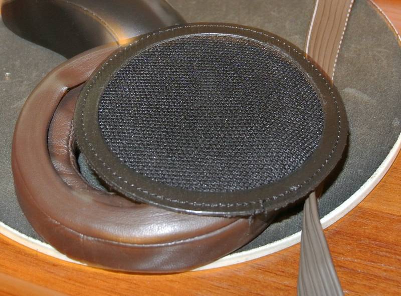

Причина завала после 10 кГц - плохо продуваемый гриль в амбушюрах.
Я вынималь гриль из левого уха 009, чтобы повернуть амбушюру (не правильно ориентирована была - не удобно уху было - заводской дефект)
После поворота амбушюры вставил гриль и слушая музыку было ощущение лёгкой глухоты в левом ухе.
Повернул гриль так, как он был установлен на нетронутом наушнике и звук стал нормальным.
Конкретно у этих 007 гриль круглый, с равномерной структурой. От его поворота звук не зависит.

Структура ткани видна, точно, как и у меня в 009.
Подозреваю. что у вас измеменения были из-за того, что как-то не так заправилось в амбушюр что-то. С замятием кожи или неплотным прилеганием. Из-за это утечка давления происходит иначе и частотка меняется. Стаксы очень сильно реагируют на такие вещи.

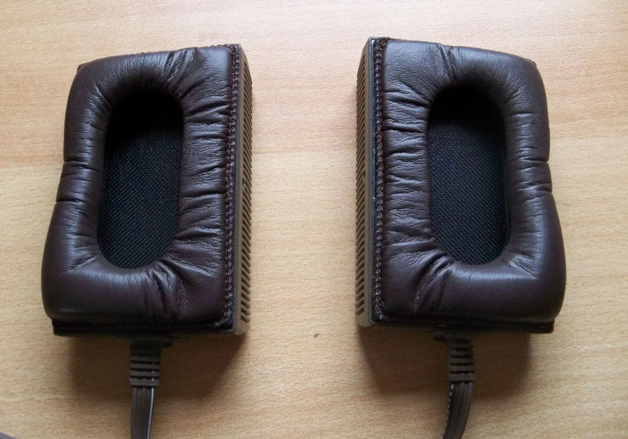

пробовали другое
у меня в Lambda Nova Signature 1997 другой материал был
@Ilya-s, я не знаю, как называется этот материал.
Разница в измерениях сильно заметна в области ВЧ.
пробовали другое
А они точно оригинальные были? Вот такие?
Их же модят все кому не лень.
не такие
покупал новые лично у официального представителя Инфоркома.
материал не знаю как называется. Совершенно иной фактуры, толстый, пористый.
В нём хорошо застревал мелкий мусор, поэтому вскоре пришлось его удалить.

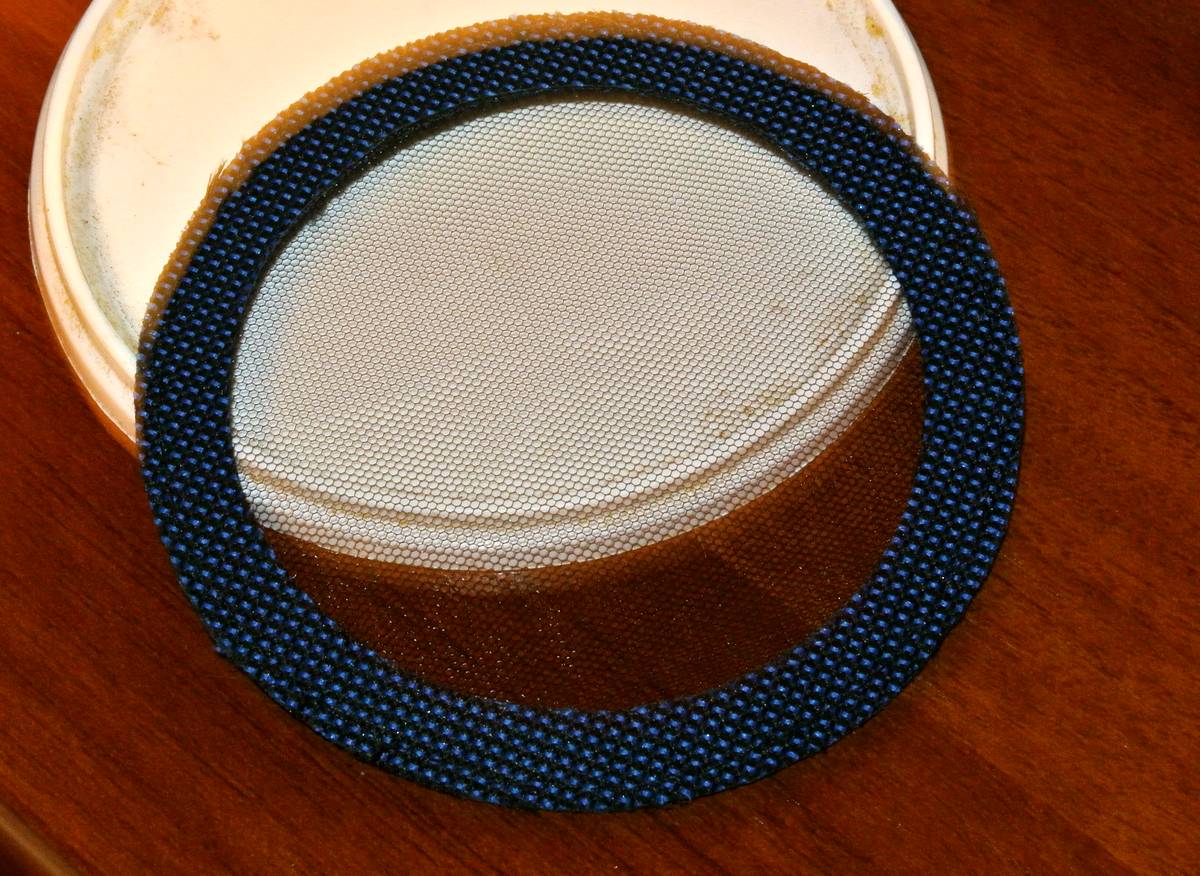

Для Nifrigel сделал так:
- амбушюр прошит, то есть герметичен в этом месте.
- железяка снята
- гриль плотно к плоскости чашки
- крепление амбушюра бортиком в щель чашки, при этом сохраняется возможность вращения.
При желании можно вернуть, как было.
Хм. Проверил на девятках, мало того, что грили были повернуты на разный угол, так еще и пришиты разными сторонами к держащему кольцу. Буквально, текстура ткани разная с каждой стороны, если приглядеться.
Перевернул, вроде стало лучше. Ох уж это самовнушение.

- железяка снята
Там всё не просто. Амбушюр из кожзама прилегает плотно, но определенный воздухоотвод оставлен по радиусу, где они (амбушки) вставляются в обод чашки, это сделано намеренно, Можно этот воздуховод канцелярской резинкой залепить, звук ухудшается, так как разность давлений увеличивается, надо стравливать. Пружиной обеспечивается определенный объем резонирующей камеры, угловая ориентация амбущюр при установке в рабочем положении, кроме этого кольцо пружины вставляется в обод гриля для его выравнивания по плоскости. Это расстояние от уха до излучателя и в целом объем камеры определяют картинку и АЧХ на НЧ. Пружины должны быть направлены перекладинами на фронт, амбушки широкой стороной в тыл и швом на фронт. Это исходное положение. Возможно создалось впечатление, что объем получается разным из за амбущюр, но это не так, его определяют именно пружины.
1. Рассогласование возникает именно из-за рэндомного результата сборки в связке элементов корпус/железяка/гриль/амбушюры.
2. Железяка способствует тому, что амбушюры теряют форму, что усугубляет рассогласование.
3. Измерения в стоке и после мода говорят сами за себя. В стоке хуже гармоники, имульс, выраженное рассогласование каналов, проблемы на АЧХ, особенно по краям диапазона.

Гриль в данном случае сменен, так как я посчитал, что ключевым "талантом" электростатов как раз является рекордное разрешение в области ВЧ и не стоит его искусственно глушить.
Гриль наиболее сильно влияет на завал после 10 кГц на АЧХ. Но не только. Стоковый гриль в силу меньшей звукопроницаемости еще и выравнивает давление по площади мембраны. Своеобразно ее демпфирует и ограничивает динамичсекий диапазон. На прозрачном мне пришлось трижды перешивать амбушюры, чтобы найти оптимальный угол и высоту для уменьшения гармоник и более чистого импульса.
Стоковые угловые амбушюры еще и с несимметричной формой выреза с таким прозрачным грилем дают рост гармоник, вылазит 3-я и даже 4-я.

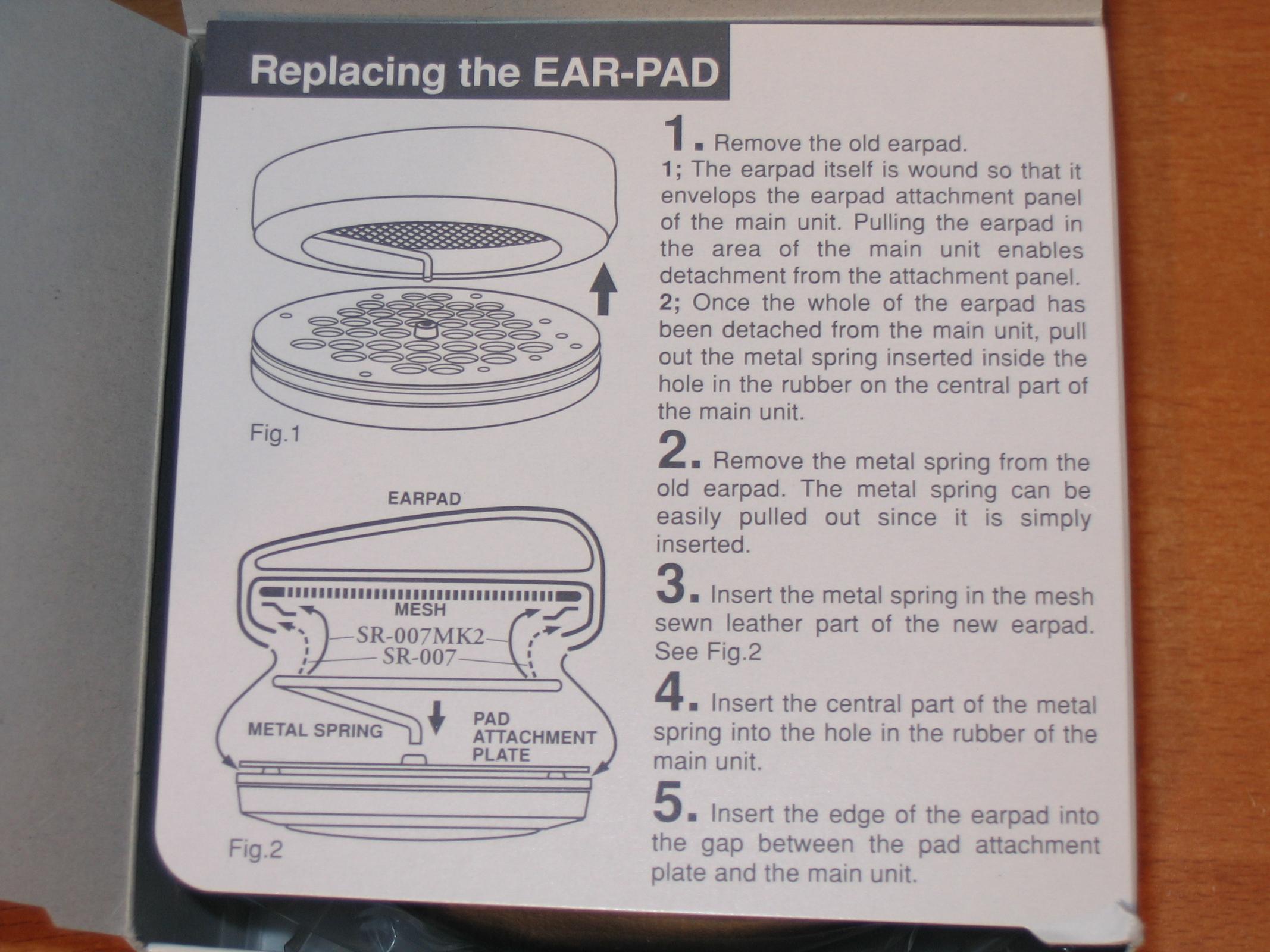

Для владельцев 007 хочу обратить внимание на один нюанс. Частенько при разборке (fig2 на рисунке) верхний конец пружины, который не виден на схеме сборки, перескакивает и устанавливается не правильно, Перед вворачиванием пружины в гриль, необходимо убедиться, чтобы этот конец был в правильном положении, не соприкасаясь с грилем в его кольце, иначе звуковой баланс станет не корректным по ВЧ. Всем успехов. :yes:
