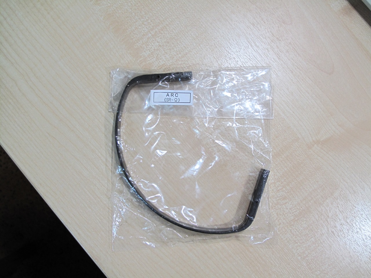

За $4000 в таком состоянии - ?! Если драйвера рабочие, все остальное поправимо. Кроме драйверов для первых Омег все остальное более-менее можно достать. Я пару месяцев назад на французском форуме купил нулевое оголовье для первых Омег:

Да, там и винты ржавые были(фотки япоша потер), @only_a_lad, какая красная цена за данные экземпляр(состояние) по вашему мнению?
Upd а не, оставил внизу, в дополнение к описанию лота.

Проблема в том, что эти Омеги продавались как нерабочие. Плохое состояние – полбеды. Если есть дисбаланс драйверов то цена, по сути 1 рабочего драйвера + чашек, т.е. примерно $2.5К. Остальное – риск покупателя. Если оба драйвера рабочие – то вместе с чашками $4000 вполне нормальная цена. Новые оголовье, ремешок и амбушки – все вместе от $1000 до $2000. Документы и коробка – еще около $1000 (не для звука, а в случае перепродажи и для комплекта).

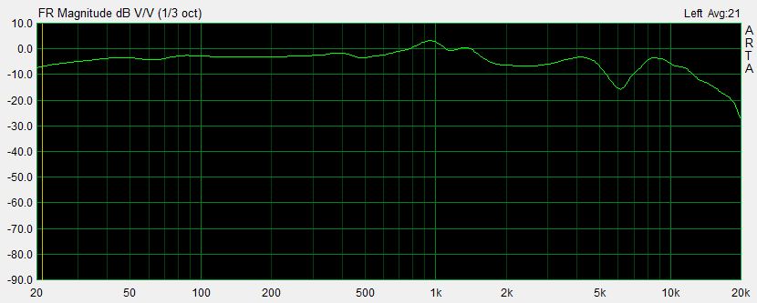

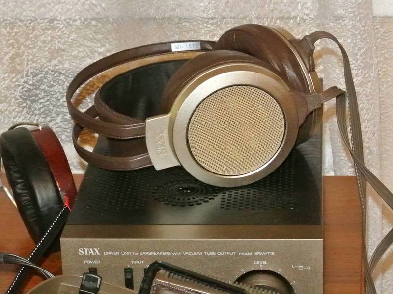

@snorry, настройка была на t1 или mjolnir'e хозяина семерок?
ПРОДАМ

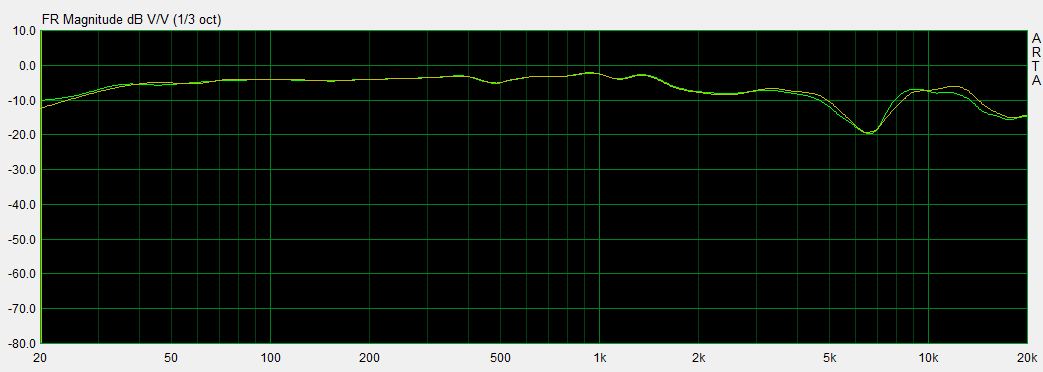

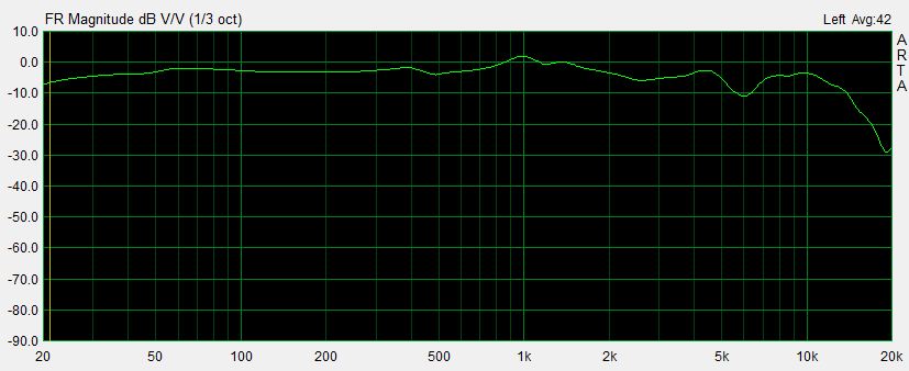

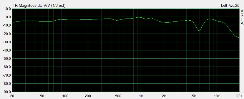

@Urez, на аппарате, что на фото, любезно предоставленный Alex_Nsk вместе с лямбдами и ялтинскими электростатами. Он попросил измерения для них сделать для обзора на своем сайте. Инфу у него там уже видел, он выкладывал.
У Nifrigel железяки мягко говоря не особо транспортабельны )))

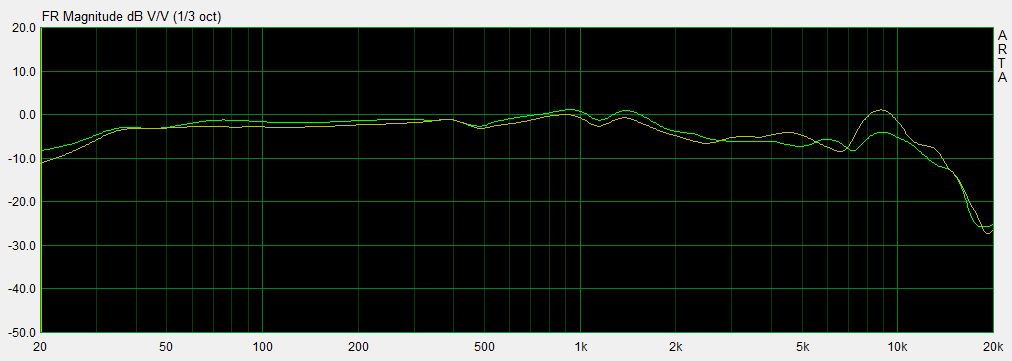

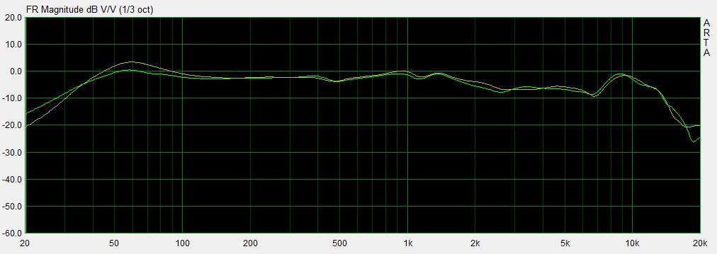

@snorry, А можно поподробнее о методике измерения АЧХ?
HTPC | NAD M51 | SE 6LR8 + Cabasse Farella 400 | Polk Audio PSW12 | "Semigor" + Beyerdynamics DT901 | Stax SR-4070 [на хранении],
В данном случае программа arta, калиброванный микрофон ECM880, карта 0404USB, плоский стенд с мишенью для центровки.
Для наушников с охватывающими амбушюрами в большинстве измерений АЧХ получается похожей на итоговую с графиков иннерфиделити.
Но бывают и разночтения.
Измерения полезны лишь в относительном сравнении.
Для равнения - относительно недавние измерения в тех же условиях:
http://forum.doctorhead.ru/index.php?showtopic=5949&st=3875#entry684112
http://forum.doctorhead.ru/index.php?showtopic=13249&st=1900#entry709500
