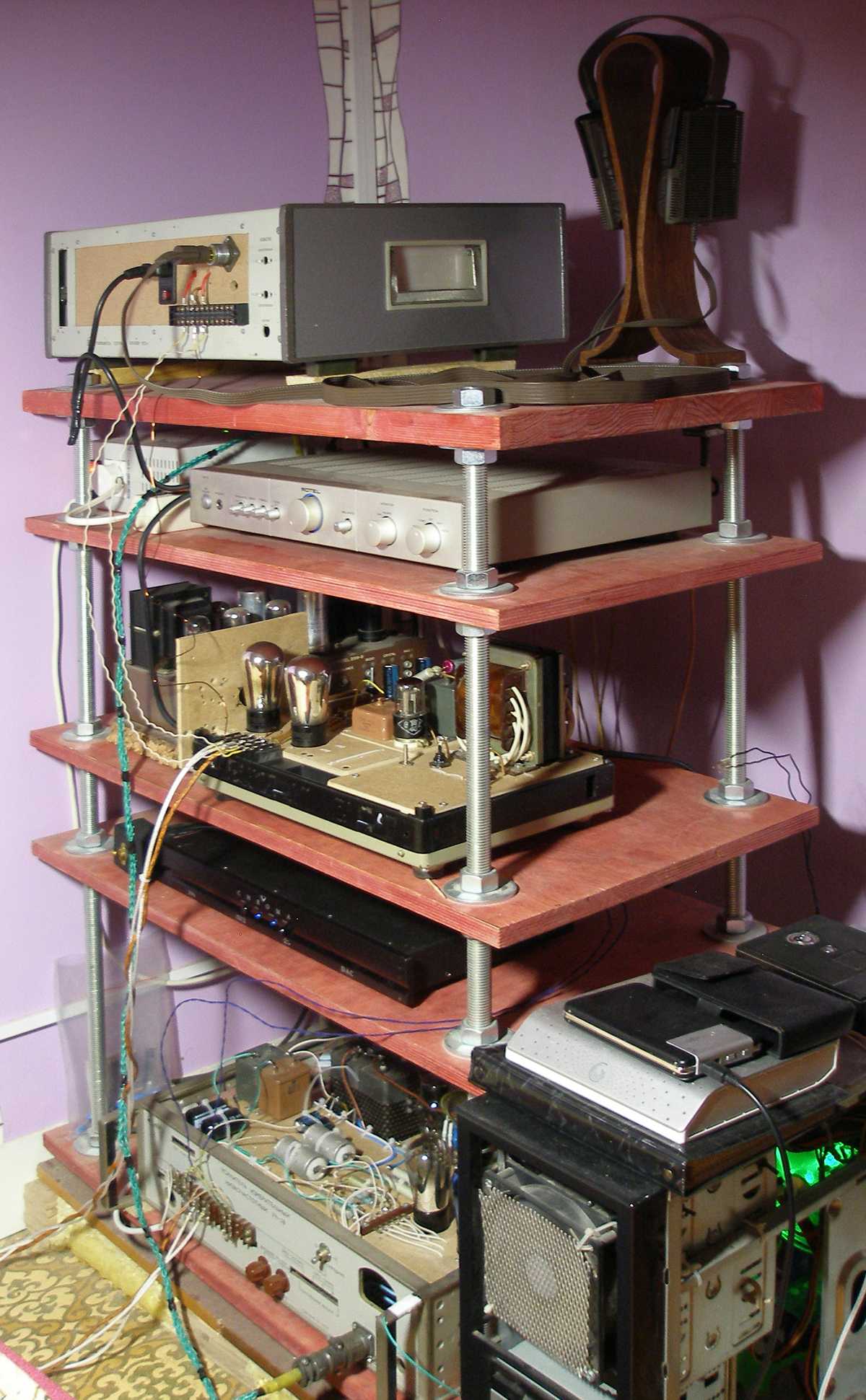

Претензии к элетростатики я вполне понимаю, т.к. усилки под них не айс фирменные,
пришлось самому делать.

Я про самодельные усилки уже столько наслушал всякой... "Стаксы не умеют делать усилители." Полный бред. Схемотехника оптимальная: высоковольтная, балансная, с низкими искажениями. Есть альтернативные усилители с более мощным выхлопом на высоковольтных пентодах от Ву Аудио и Кевина Гилмора (Blue Havaii) и есть недостатки самих статических наушников. Технологический предел 118-122ДБм по динамике и максимально допустимые 500В RMS на входе у всех наушников Stax
Если взять усилитель Stax SRM727, то он даст выхлоп 450В RMS. Усилитель от Ву, модель WES, даст также по амплитуде, но с гораздо большим током и соответственно демпфирующим фактором. Последние 100В на выхлопе уся это уже область компрессионная, за пределами линейной отдачи статического преобразования. Что даст применение усилителя от Ву с технической точки зрения- небольшой прирост в линейности динамики и более высокое демпфирование за счёт более мощных выхлопов этих усилителей. Производители считают такой подход слишком дорогим, избыточным по мощности и с большими для точного преобразователя искажениями, но людям нравятся такие усилители. Энти усилители стоят мама не горюй. Про самоделки можете мне не рассказывать ничего, технически не получится родные Staxы им переплюнуть.
В целом, если уж и усилители затронули, то оригинальные дадут оптимальное сочетание динамики, малых искажений и раскроют потенциал наушников в достаточной степени и по точности и по мощности. Ну а если нужен бонус в динамике, то есть ещё всего два усилителя за пять тысяч долларов, выбирайте любой.
Полная ерунда, переплевывают на раз.
Полной ерунда не может быть. Переплюнуть не просто. Технически по искажениям не получится, а больше нравятся, или лучше по звуку, или более музыкальные, это дело каждого самодельщика. Тут и сами Staxы в двух вариантах делают. Ламповый гибрид и транзисторный.
Алан Бек, я не хвалю Стаксы и не критикую. Если технически можете лучше усил для статиков сделать- вперёд. Только схему покажите :)

Алан Бек, я не нашел у Иммоцарта. Если схему дадите, гляну.
OWL ну это понятно, я чисто технически имел в виду. Ведь не будет производитель наушники с нейтральным звуком и искажениями 0,0001% качать ламповым усилителем с недостаточным размахом и большими искажениями. Про важность демпфирования мы с Khronosом говорили, вы почитайте выше, про паразитное затухание. чем лучше демпфирует усилитель, тем лучше этот параметр в статических наушниках будет.
Двухблочные, балансные, безтрансформаторные, на мощных лампах - да, лучше Стаксовских! Их всего два. А про то, что вы говорите... больше нравится по звуку, а технически отстают.
Усилитель иммоцарта делался именно под стаксы. За схемой - это к Демографу. Я ему в свое время кое-что сбрасывал, но как именно он все реализовал - не знаю. Стаксы вне сферы моих интересов.
