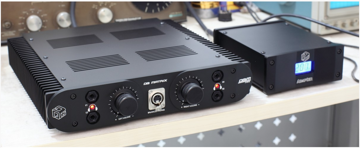

Кто любит внутренности: На эту бету22 есть снимок. Можно оценить. Интересно послушать конечно...
http://rutaobao.com/...k=tyyj19&mode=2
Какая-то компоновка у этого китайца странная, или мне это кажется? Корпуса красивые зато :)
@morteus,
Этот аппарат называется Matrix b22 DBM-V3. Внутренности тоже гуглятся. Какой смысл его обсуждать в ветке о AMB Beta22? :blink:

А мне вот этот очень понравился.
Сколько интересно на нем можно одновременно наушников слушать. Похоже, что всю семью можно хорошим звуком обеспечить одновременно.
Изменено пользователем Solitudo
@Solitudo, 2 штуки.
При небалансном подключении (можно подключить 2 таких источника) он работает как 2 небалансных усилителя. В этом случае включение наушников в L2 отключает выход L1. Тоже самое и с R. Получется 2 небаласных усилителя, каждый со своим регулятором громкости для 2 наушников.
При балансном подключении источника: сигнал идет на L2 и R2(R1). Т.е получается 2 небаласных усилителя (каждый со своим регулятором громкости).для одного источника.
Но самый правильный способ его использования - баласное подключение одного источника и одних наушников. Неудобство только одно - надо крутить 2 ручки громкости.

При небалансном подключении (можно подключить 2 таких источника) он работает как 2 небалансных усилителя. В этом случае включение наушников в L2 отключает выход L1. Тоже самое и с R. Получется 2 небаласных усилителя, каждый со своим регулятором громкости для 2 наушников. При балансном подключении источника: сигнал идет на L2 и R2(R1). Т.е получается 2 небаласных усилителя (каждый со своим регулятором громкости).для одного источника. Но самый правильный способ его использования - баласное подключение одного источника и одних наушников. Неудобство только одно - надо крутить 2 ручки громкости.
Странно получается, что 2 входа для наушников с одной стороны никогда не работают одновременно, как я понял, при любом раскладе, если штекер в L2, то L1 уже не работает как при балансном так и нет источнике?
А ручки легко настраиваются на одно положение, там четко фиксированные позиции, или регуляторы плавно ходят и настройка на глазок?
@Solitudo,
Регуляторы ступенчатые, фиксируются, выставлять баланс каналов легко.
Одновременно слева и справа два выхода не работают. Сделано, наверное для того, чтобы реализовать вот это: "При балансном подключении источника: сигнал идет на L2 и R2(R1). Т.е получается 2 небаласных усилителя (каждый со своим регулятором громкости) для одного источника." Потоу что звук при перетыкании наушников из R2 в R1 меняется (мне больше нравится в R2). Но досконально в этом не разбирался, ибо использую его как по входу так и по выходу по балансу.
