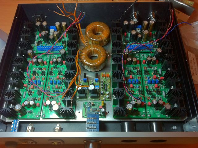

Очень рад что выполнил все ваши советы, того не зная. На текущий момент есть корпус, платы спаяны и запущены, сейчас будут сверлить корпус и шасси))). После - сделать обвязку внутри, отвезти на пробный запуск и промеры.. и надеюсь уже слушать.
По выбору деталей. Выбрал все электролиты Nichicon KZ Muse, возможно не лучший выбор (сейчас наверное взял бы Elna Cerafine), но по крайней мере один из оптимальных и были все номиналы. По резисторам - в ответственные места пошли Dale, в другие - советских времен прецизионные резисторы серии С2-29 аж с маркировкой уровня шума)))). Holco - отличный вариант, но на тот момент както не не пришло в голову. Звуковую обвязку буду делать Audio Consulting Silver Wire 0.5 mm в фирменной хлопоковой оплетке с серебряным экраном (очень люблю этот провод и пробовал уже - эффект потрясающий). Для сетевых - видимо или Oyaide или Furutec. Все коннекторы - Furutec, ручка громкости есс-но Alps (экзотика, 4-ной резистор). Корпус - hifi2000 Silm 80mm 10mm front panel.

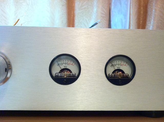

А еще))))) я решил что усилитель транзисторный и ему будет не хватать "теплоты" ламповой техники, для чего заказал и получил 2 стрелочных индикатора с желтой подстветкой (как на старой технике) :)
Как будет собран - сделаю фото и отпишусь.
PS. Товарищ (у которого есть оборудование для замеров и тд :) ), собрал и запустил 2 канальную версию с 1 блоком питания, она у него также работает на акустику. Поскольку у него есть клон Electrocompaniet усилителя, ему данный не то что не нравится, но он не лучше того что есть.. А музыку в наушниках - категорически не приемлет))) Так что если у кого есть интерес к покупке готового - могу дать координаты))

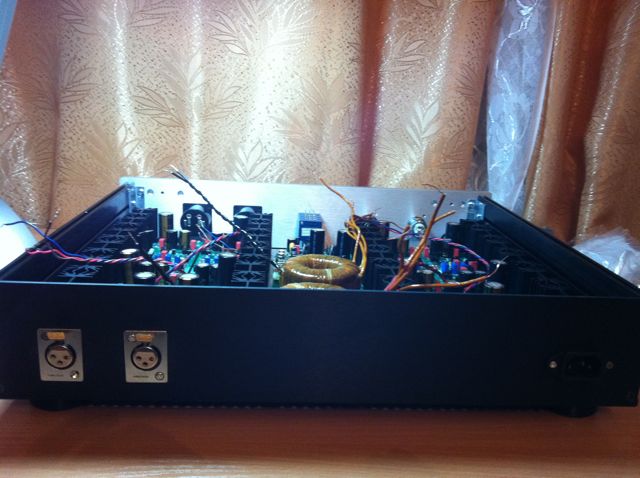

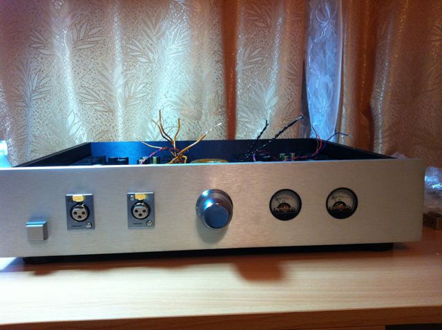

Соб-сно краткий отчет о процессе))) Нужна еще внутренняя обвязка (провода то ли идут то ли нет( ), еще нужно докупить сетевые провода, мелочевку, и на окончательную отладку...
Красиво.
Будем ждать рассказа о том, как он поет, а то блин, заслушаетесь и о нас (и вообще обо всем) забудете... :D

А наводок не боитесь, вроде трансы рядом с выходными разьемами стоят, может их лучше было в отдельный корпус поставить?
msi gt70 -akg 550
нападок не боюсь))) корпус и так впритык забит) что решит проблему - стальные или пермалловые колпаки на трансах.
jammer
А почему в отдельный корпус питание не вынесли? Вроде в большинстве балансных в22 так сделано.

Вчера сам получил платы B22 и ?22, теперь размышляю над окончательной конструкцией.
jammer А что у Вас за несколько плат, кроме B22 и ?22? Может мне тоже надо? :)
если интересно - я могу рассказать позднее подробно откуда что брать/заказывать, даже дать координаты того кто фрезировал мне передную/задную панель, делал шассии и тд.
Очень даже интересно, особенно о фрезеровке. (когда делал M^3, оказалась большой проблемой сделать нужные отверстия и углубления в 10 мм передней панели - фрезеровщики ныне в дефиците, пришлось пока оставить 2 миллиметровую. С B22 будет та же проблема).
1) Блок защиты (от того же AMB) - епсилон 12, слегка модифицированная (задержка включения), 2 стабилизатора напряжения /БП (12V) - один для подсветки индикаторов, второй для блока управления индикаторами, соббсно сам блок управления индикаторами на 2 канала.
2) Если вы в Москве - пишите в личку, скину телефон фрезеровщика, мне очень понравилось качество и отношение.
jammer
Как то нехотел)))) Действительно, делают, так проще и правильнее, но уж больно он большой получается - текущие размеры - 435 на 350 на 80 (промерьте свой сиди проигрыватель например, поймете)))
