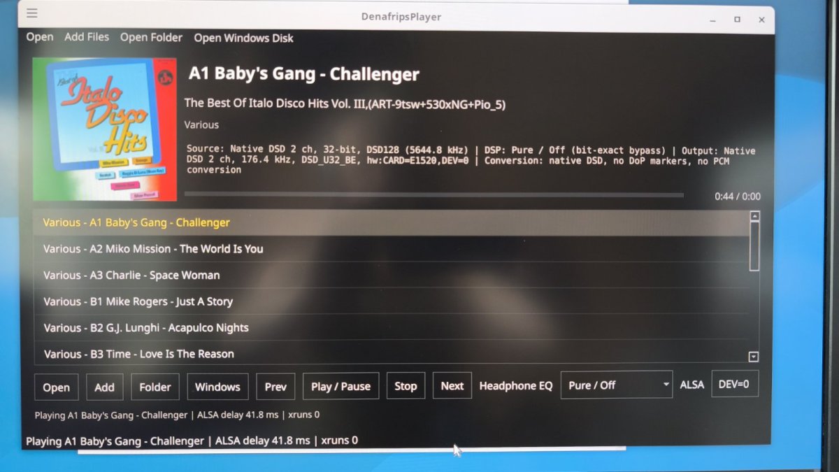

Сделал версию под Линукс под свой цап. Звук реально бомба. Слушаешь и ноги сами пританцовывают ))) Раньше такого не было. Так что эмоцию вызывает точно.

Интереснее не просто RT-ядро, а универсальный лёгкий endpoint: единый образ с выбором ЦАПа, режима PCM/DSD, буфера и сетевого рендерера, плюс честная диагностика фактического вывода и xruns. RT стоит делать включаемым профилем для конкретного железа, а не считать автоматическим улучшателем звука для всех систем.
