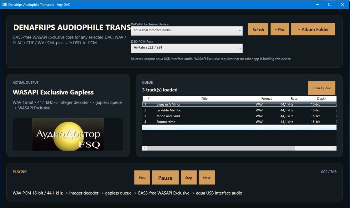

В новой версии плеер не хочет опознавать ЦАП.

50 минут назад, PolarLight сказал:
Аналогично. ЦАП стал определяться не корректно и соответственно воспроизведения нет.
На скрине ЦАП как раз определился: Lisk Audio USB Interface. Это, скорее всего, его нормальное имя в Windows/WASAPI, а не “неправильное” определение. Плеер показывает то имя устройства, которое отдает Windows-драйвер.
Если воспроизведения нет, важнее понять ошибку после нажатия Play:
1. появляется ли всплывающее окно с ошибкой;
2. что написано в нижней строке статуса;
3. виден ли этот ЦАП в Windows → Звук → Воспроизведение;
4. закрыты ли другие плееры, которые могли занять ЦАП в exclusive mode.
Также стоит попробовать для проверки обычный WAV/FLAC 44.1 или 88.2 kHz. Если 88.2 не стартует, возможно драйвер/ЦАП не принимает выбранный WASAPI exclusive формат, и тогда нужно будет добавить fallback по формату вывода.

2 часа назад, PolarLight сказал:
В моём случае ЦАП определяется, но думаю что проблема в том, что плеер ищет конкретный ЦАП Denafrips. Вот сообщение из интерфейса плеера.
Обновил portable-сборку: убрана привязка к DENAFRIPS. (Спасибо, что сказали).
Теперь можно выбрать любой активный USB DAC / аудиоинтерфейс из списка WASAPI Exclusive Device.
Важно: в Windows должен быть установлен родной драйвер вашего ЦАПа, если он требуется производителем. Если устройство не видно, проверьте Windows -> Звук -> Воспроизведение, нажмите Refresh в плеере и закройте другие плееры, которые могут держать ЦАП в exclusive mode.

19 минут назад, viha108 сказал:
Нет. После выбора альбома пропадает мой ЦАП и внизу появляется сообщение
22 минуты назад, viha108 сказал:
См. скрин. На мгновение эта надпись замещается другой, более длинной, но прочитать или сделать скрин невозможно.
29 минут назад, viha108 сказал:
Да. Не только виден но и прямо сейчас прекрасно играет с aprenderer.
30 минут назад, viha108 сказал:
Да в момент эксперимента другие плееры были закрыты. Эксперимент проводил как раз на WAV 88.2. В других плеерах\рендерерах ЦАП корректно работает с  WASAPI. В APlayer с EXTRAS WASAPI.
47 минут назад, viha108 сказал:
Разместите точную ссылку. Пока по имеющимся ссылкам похоже качаются прежние версии.
С уважением, Юрий
8 минут назад, PolarLight сказал:
Да, согласен.
... после нажатия Play:
Ссылка обновляемая в начале темы в первом сообщении.

ЦАП появляется в списке. Но при нажатии на PLAY окно с выбором девайса вновь оказывается пустым и нет воспроизведения.
(ERROR
BASS-free transport core idle)
4 часа назад, viha108 сказал:

Выбрал свой ЦАП, нажал Refrech и внизу строка про Denafrips сменилась на Lisk Audio.
Но всё равно, при попытке запуска воспроизведения ЦАП слетает, хотя строка про выбранный Lisk Audio остаётся.
Думаю, что вот именно такие моменты значительно проще и быстрее отлаживать вручную, внося правки в код на основании логов.

11 часов назад, viha108 сказал:
Скачал, плеер запустился. Цап определился, звук на выходе есть.
Это плюс.

Спасибо, заработало.
________________
 upd
Минусы:
1 .Нет временной шкалы проигрываемого трека.
2. Есть кнопки пауза и стоп. Но пауза работает так же как стоп. Т.е. при повторном нажатии на паузу трек воспроизводится сначала, а не с места остановки.
3. И ещё при воспроизведении DSF файла у меня в колонках появляется довольно ощутимый высокочастотный шум. При воспроизведении flac его нет.
Можно конечно пробовать списать это на сами колонки, особенности питания или обвязки, но при воспроизведении с APlayer всё ровно...
Изменено пользователем CHAY

@viha108
Ещё обнаружил момент - кнопка Pause работает аналогично Stop. Если нажать Pause-Play, то трек начинает звучать заново. И нет полосы прогресса, чтобы перемотать на нужное положение, это баг или фича?
Ну и версию плеера бы где-то в интерфейсе выводить, как раз хорошо, чтобы на момент бета-релизов видеть, на какой версии скриншот точно снят.
