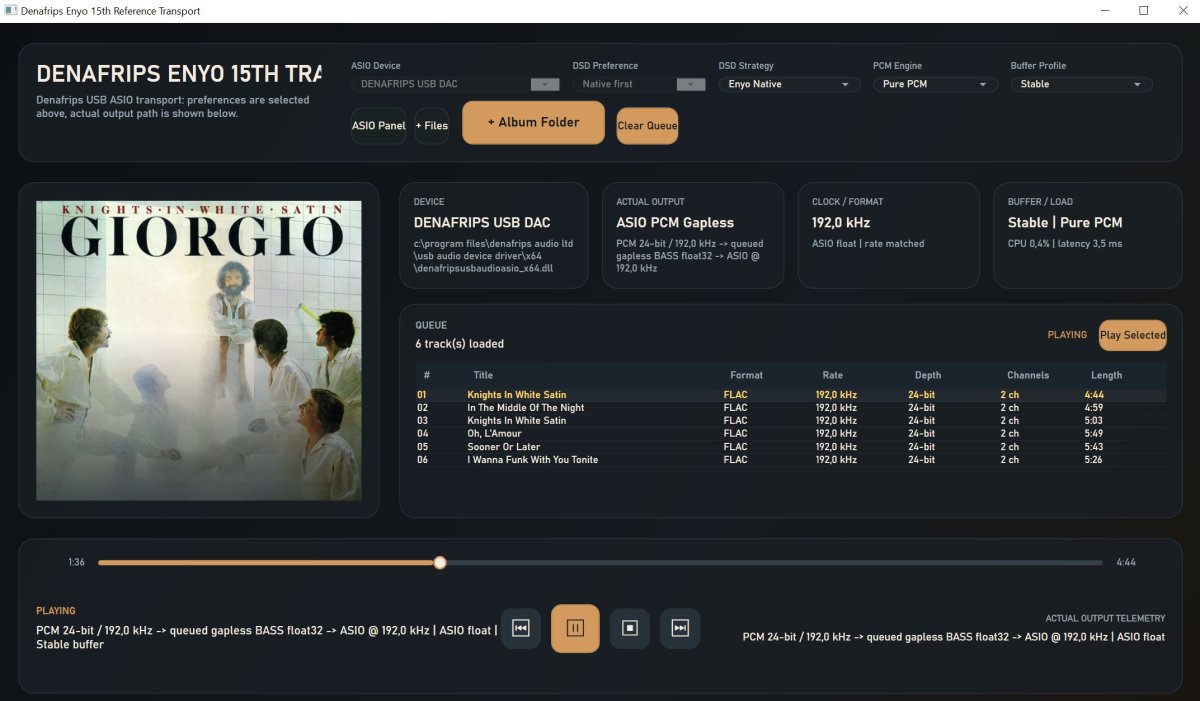

Cделал плеер с помощью ИИ и назвал его DenafripsPlayer — как альтернативу знакомым всем плеерам под Windows типа Foobar2000.
По моим ощущениям, он играет более чисто и правдивее тех плееров, что я слушал ранее.
Предлагаю оценить и поделиться впечатлениями.
Требования: Windows 10/11 x64.
Windows 7 не поддерживается.
Установка .NET Runtime не требуется: сборка self-contained.
Распакуйте архив целиком и запустите DenafripsAudiophileTransport.exe
Скачать плеер

Тракт: ПК -> USB -> Denafrips Enyo 15th -> Aune S7 -> HIFIMAN HE1000 Stealth Magnet Planar Magnetic
В этом плеере и декодированием, и воспроизведением занимается библиотека BASS (файлы bassflac,dll, bassdsd.dll, bassasio.dll и т.д.). Собственный код плеера реализует графический интерфейс пользователя и навигацию по файловой системе. В отношении реализации звукового движка полный аналог этого плеера - плеер MusicBee.
BASS неплохая библиотека, но там присутствует явная избыточность преобразований данных, связанная с тем, что целочисленные форматы кодирования аудиоданных, включая FLAC, там преобразуются в формат с плавающей точкой (float32), который затем требуется преобразовывать обратно в целочисленный формат перед передачей драйверу ЦАПа. Про этот лишний для FLAC формат float сам плеер честно пишет внизу в строке параметров.
На скриншоте плеера из первого сообщения темы наблюдается противоречие между настройками вверху, где для DSD указан режим воспроизведения Native, и отображением режима воспроизведения внизу, где указано, что DSD преобразуется в PCM 705.6 kHz.
Получается, что ИИ не столь безупречен?
Думаю, что в руках специалиста, (я таким не являюсь), с помощью ИИ можно достичь гораздо большего, чем без ИИ. Вот ответ ИИ на ваши справедливые замечания:
Да, тут критика по делу. ИИ, конечно, не безупречен. В текущей версии плеер действительно не является “собственным аудиодвижком” уровня APlayer: декодирование и вывод в ASIO в основном делает BASS/BASSASIO, а наш код управляет интерфейсом, очередью, профилями Denafrips, буферами, CUE/обложками и fallback-логикой.
Главное: для FLAC/PCM мы сами просим BASS отдавать float32. Это видно в [AudioEngine.cs (line 699)](C:/Codex/ASIO_Denafrips/src/Audio/AudioEngine.cs:699): BASS_SAMPLE_FLOAT, затем трек помечается как Float PCM, а внизу честно выводится -> ASIO float. То есть замечание про лишний путь integer FLAC -> float32 -> ASIO format справедливое именно для нашей текущей реализации.
По DSD тоже есть важный нюанс: сверху Native DSD сейчас означает “предпочтительный режим”, а не гарантированный фактический вывод. В [AudioEngine.cs (line 981)](C:/Codex/ASIO_Denafrips/src/Audio/AudioEngine.cs:981) плеер сначала пробует Native DSD, но если драйвер/ASIO отказывает, переключается на hi-rate PCM fallback. Поэтому низ “DSD -> PCM 705.6 kHz” не врет, но интерфейс действительно вводит в заблуждение. Это надо переименовать в “DSD Preference” / “Actual Output”.
Моя честная оценка: текущая версия рабочая и стабильная, но не максимально пуристская. Для максимальной чистоты следующий правильный шаг: добавить отдельный режим PCM Integer Direct, где FLAC/WAV/APE/WV открываются без BASS_SAMPLE_FLOAT и передаются в ASIO как 16/24/32-bit integer. Текущий float-режим оставить как PCM Float Safe, потому что он помогал нам обходить искажения и капризы драйвера. Для DSD надо явно показывать: Native active или Native failed -> PCM fallback, без двусмысленности.

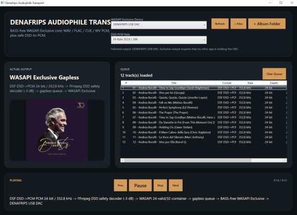

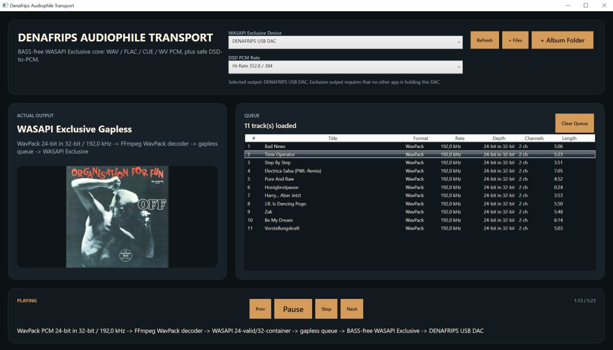

Перезалил сборку.
Теперь это нормальная portable self-contained версия под Windows 10/11 x64:
- .NET Desktop Runtime устанавливать не нужно;
- ffmpeg.exe уже лежит в папке с плеером;
- распаковать архив целиком и запустить DenafripsPlayer.exe;
- также добавлен Run_DenafripsPlayer.bat.
По DSD:
для публичной сборки по умолчанию выставлен безопасный режим DSD → PCM через FFmpeg, вывод в ASIO 32-bit. Native/DoP пока оставлены как экспериментальные направления, потому что на разных ASIO-драйверах они могут давать ошибку или шум.
Если при запуске Windows/Defender ругается, это может быть из-за новой неподписанной сборки. Код не подписан сертификатом, поэтому SmartScreen может предупреждать о неизвестном издателе.
Требования:
Windows 10/11 x64.
Буду благодарен за проверку именно на Windows 10/11 x64 с ASIO-драйвером ЦАПа. Если будет ошибка — желательно скрин и модель ЦАПа/драйвера.

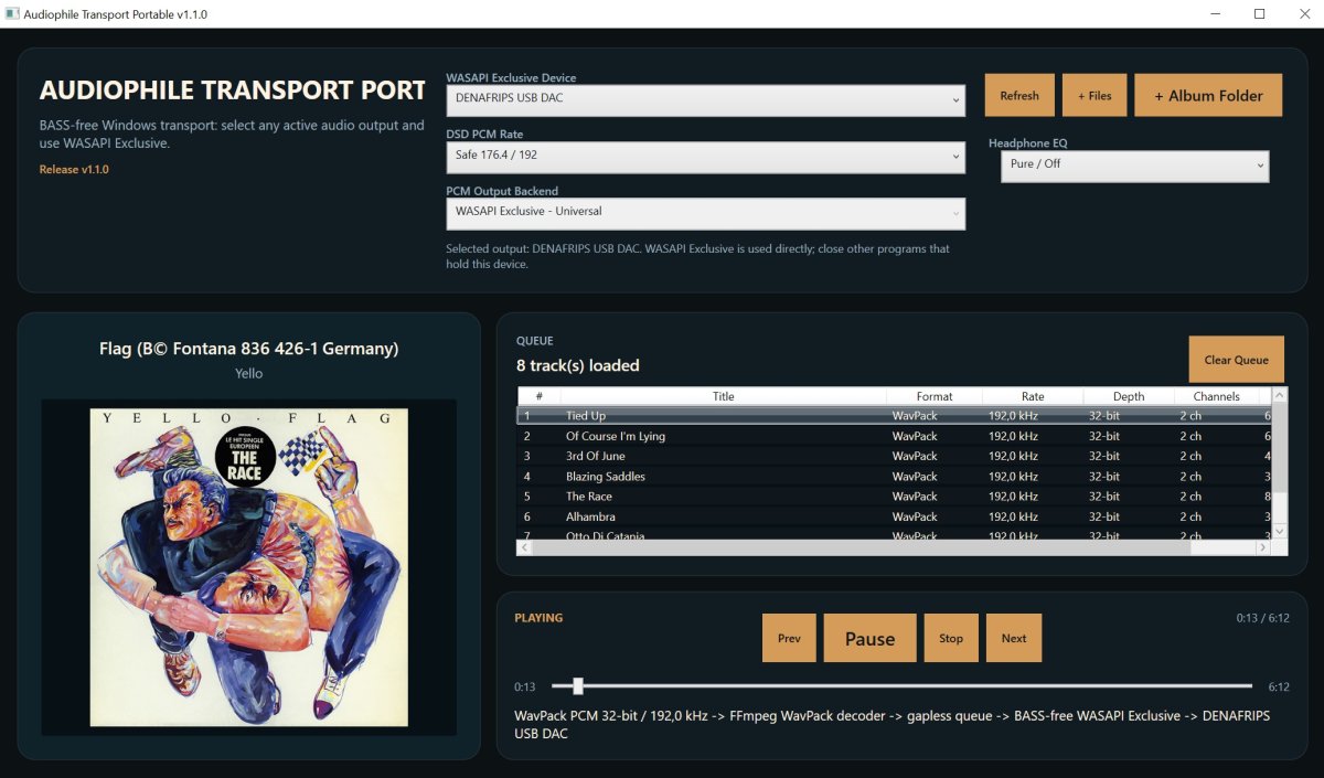

Да, вы правы: похоже, я залил не ту структуру архива — рабочую папку, где exe оказался внутри publish/bin. Перезалил исправленный архив.
Теперь после распаковки в корневой папке сразу лежат:
DenafripsPlayer.exe
README_PORTABLE.txt
Запускать можно напрямую DenafripsPlayer.exe или через bat-файл.
По встроенному аудио: текущая сборка плеера ASIO-only. Она рассчитана на внешний ЦАП с ASIO-драйвером. Через обычное встроенное аудио ноутбука/офисного ПК без ASIO она не играет. APlayer, вероятно, использует WASAPI/DirectSound, поэтому он может играть через встроенную звуковую карту.
В будущем можно сделать отдельную WASAPI/office-сборку, но эта версия сейчас именно ASIO transport под внешний ЦАП.
