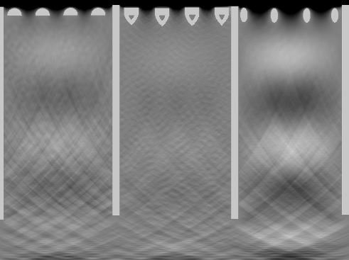

В некоторых планарах, где отсутствует демпфирование, и достаточно прозрачная решетка - слышна разница в области ВЧ и ВСЧ при внесении каких-то объектов  в область напростив излучателей по крайней мере до 30 см.. Примерно как при прослушивании любых звуков (натуральных, или воспроизведенных) если вы попробуете поводить собственными руками в районе головы.
В точных измерениях АЧХ в этом диапазоне рекомендуется снимать измерения в специальном боксе с акустической обработкой по типу "безэховой камеры". В зависимости от расстояния и положения объектов относительно ушей улавливаются небольшие отличия в пиках и провалах порядка 0,3-0,5 дБ, что на уровне погрешности этого типа измерений.
А вот вопрос влияния защитной решетки, решетки магнитной системы, защиты перед ухом в виде ткани/поролона и т.д. мной лично изучался.
Разные решетки влияют на наличие/отсутствие пика до 1,5дБ в районе 2-3кГц в зависимости от расстояния и конструкции решетки. Результатом этих изысканий стал отказ от плоских штампованных решеток с перфорацией и использование решеток со свойствами уменьшения отражения звуковой волны.
Плотная ткань или поролон на АЧХ немного глушат высокие частоты после 8-10кГц. А если создают достаточно плотное демпфирование, то могу выравнивать НЧ/СЧ диапазон.
Кроме собственно измерений, эти процессы изучали в симуляторе, насколько это возможно.
Вот например, геометрическя форма магнитов и магнитов с фазорами (слева направо): Кен...н, Аудез с фазорами, Snorry Si-6. Прохождение одной и той же волны 10кГц через решетку магнитной системы.
Если смогу найти в архивах такие же картинки по решеткам - то тоже покажу.  Это лет этак 10 назад все делалось. Вообще ХЗ на каком архивном винчестере искать и вообще даже сохранилось ли.
Эту картинку чудом нашел сразу только потому что есть черновик статья для сайта с этой картинкой.
По идее можно заморочиться и в симулятор засунуть и ситуацию с наушниками и рукой, но софт надо будет модифицировать, там изначально рабочее поле всего лишь 10х10см заложили. Надо переделывать под больший размер. Но и тут все тормозило и глючило. Софт самописный "на коленке" а программист уже давно "релоцировался" и контакты утеряны. Если среди читателей есть заинтересованные программисты - проект можно возобновить. Но... исключительно бесплатно и на общественных началах. Обращайтесь в личку.
