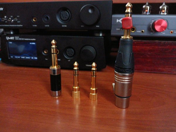

На снимке четыре переходника, слева направо:
4.4мм->6.35мм, 3.5 мм->6.35 мм, 3.5 мм->6.35 мм, XLR4->6.35 мм
Первые три - цветные металлы, никаких проблем, а вот последний - на нём висит красный магнит, на ножевой части разъёма 6.35 мм, т.е. это не латунь, а чёрный металл с латунным гальваническим покрытием, хотя переходник не из дешёвых, и сделан на базе разъёмов Neutrik, так что все свои разъёмы и переходники, перед эксплуатацией, лучше проверяйте на магнитные свойства, и такие переходники, если Вы их всё же используете, за неимением качественной альтернативы, то не забывайте их воткнутыми в приборы на постоянной основе, и эпизодически размагничивайте.
Для того, чтобы очень просто периодически размагничивать разъёмы и инструменты, в хозяйстве желательно иметь электромагнит.
Изменено пользователем EeZz

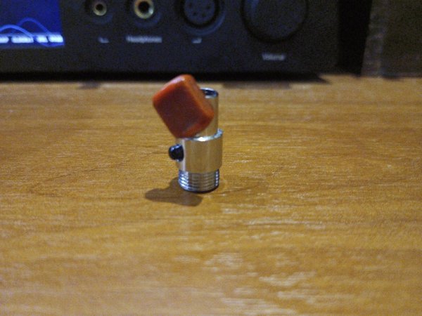

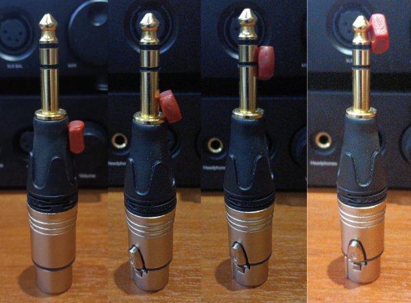

Сам лично не проверял, но от кого-то слышал, что в некоторых Нойтриках-джеках 6.35 мм диаметром попадаются такие конструкции, что сами контакты снаружи латунь с никелем, желтого либо белого цвета, не важно, а внутри есть металлическая "оська" с резьбой, соединяющая все трубки. Магнит притягивается по всей длине. Но важно с какой силой. Сила притяжения отличается либо обычного металла сделано все, либо только сердечник.
Если попадется в руки такой штекер и будет не жалко, лично терану его напильником и проверю, что за материал снаружи. Или мошт раздолбанный попадется, раскрурочу и сам проверю.
В перфекционизме фирмы Нойтрик не сомневаюсь, однако допускаю множество подделок. Вопрос о целесообразности и возможности использовании металла для усиления надежности всей конструкции без потери качества электрического соединения остается для меня открытым.
На работе часто использую Нойтрик ХСРЛ-ы, там не берутся магнитом сами штырьки. Подделки отличаются теплостойкостью платформы, в которую впрессованы штыри. Внешне все ок, при пайке разница заметна. У подделок пластик быстро плавится. На оригиналах в принципе тоже, но не так сильно

В данном переходнике абсолютно аналогичная история: все металлические элементы XRL-части - из цветного металла (что именно - бронза или латунь, сказать сложно, но пишут, что с напылением из технического золота), а вот TRS часть, ... не буду утверждать на счёт именно чёрного стерженя, на который всё навинчено, потому что магнитик цепляется в этой части в любом месте по всей длине, но могу предположить, что вся T-часть из черного металла с гальваническим напылением из цветмета, а вот дальше уже возможно наблюдается что-то похожее на Ваше описание, т.е. возможно R и S целиком из цветмета, через диэлектрик накрученные на тонкий штырь от чёрной T-части с напылением, потому что с самого верху S-части магнитик "спрыгивает" к ней набок, его даже удержать пальцем там не просто (см. последний кадр). Вместе с тем сам переходник достаточно качественный, и чтобы были какие-то различия в звуке, при подключении балансного кабеля с XLR-разъёмом через переходник в несимметричный порт, от варианта, при подключении этого же кабеля в XLR-порт, без переходника, я не замечал, хотя, честно говоря, сам разъём 6.35 этого переходника, на всякий случай, всегда размагничиваю, а вот если разъём наоборот намагнитить, то различия в звучании всё же имеются, т.е. их реально слышно, электромагнит у меня довольно мощный, держит до 18 кг, подключаю его к 140Вт USB-зарядке стандарта PD3.1.

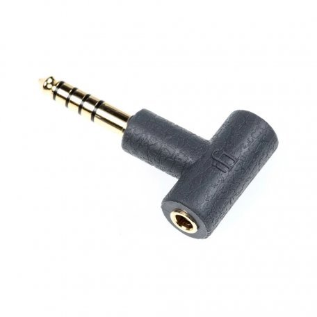

А случайно такие переходники от IFi не пробовали? Интересно как они по качеству.
На фото с джека баланса 3,5 на 4,4
Изменено пользователем Rastaman
  • Насмешил 2
17 часов назад, Rastaman сказал:
Да уж :crazy: Выглядит, как смесь ужа с ежом:D) , хотя, и такие переходники, наверное, имеют право на жизнь, и могут быть использованы по разному. Я бы, пожалуй, не стал его использовать со стандартным стоковым несимметричным кабелем под Jack 3.5 mm TRS, так как может быть небольшое "ОЙ", к тому же в гнезде 3.5 мм могут быть ещё и разные варианты распиновки, и тут ещё надо выяснять, какая распиновка там конкретно (важно при использовании балансного кабеля, т.к. минусы каналов могут разбежаться не по назначению), хотя, на финальный результат при подключении несимметричного кабеля, это никак не влияет, к примеру, если там окажется балансная распиновка от плеера HiFiMan HM-801 (TRRS = L+R+L-R-), то будут накоротко замкнуты минуса обоих каналов балансного выхода усилителя, а плюсы окажутся выведены на левый и правый каналы наушников. В случае распиновки от наушников Sony MDR-1A (TRRS = L+R+R-L-) эффект будет тот  же в случае с несимметричным кабелем, а вот при балансном подключении, в сравнении с HFM, меняются местами минуса каналов. Какая там реальная распиновка, я не увидел от iFi подобную инфу. Если бы я имел подобный переходник в наличии, то старался бы его хранить где-нибудь подальше с глаз долой, чтобы кто-нибудь им случайно не воспользовался для подключения несимметричного кабеля к балансному выходу, мало ли что.
Разработчики разъёмов Jack 2.5/3.5 mm TRRS изначально их не планировали под использование в качестве балансных, т.е. изначально это был дополнительный контакт для микрофона в дешёвых компьютерных гарнитурах типа "два-в-одном", наушники+микрофон, но некоторые разработчики аппаратуры, стремящиеся к минимизации размеров, получив в свои руки подобные разъёмы TRRS, что 2.5 мм, что 3.5 мм, начали их использовать в том числе и в качестве балансных, так как количество контактов подходило.
Персонально мне усилители для наушников с балансным выходом, реализованным на базе гнезда 3.5 мм под джеки TRRS пока не попадались, и это, в основном, как правило, портативные плееры, такие, как уже упомянутый  HiFiMan HM-801, или Geek Wave, может быть и другие какие-нибудь, у AK DAP, к примеру, балансный выход 2.5 мм.
На счёт качества этого конкретного переходника - пока не попробуешь, не узнаешь, вроде бы бренд не самый дешёвый, такой переходник на Амазоне стоит примерно $20, контакты позолоченные, не ясно только, каково основание у позолоты, поэтому переходник стоит проверить магнитом. Понятно, что площадь контактов в части 3.5 мм меньше, чем в части 4.4 мм, поэтому, в сравнении с кабелем, оснащённым сразу разъёмом Pentaconn, будет незначительное падение амплитуды сигнала (по приборам это можно будет увидеть), но оно будет настолько незначительно, что, возможно, при перетыкании кабеля, оно даже не будет заметно на слух, при условии одинаковых кабелей.

Пожалуй да. Может оказаться смесь ужа с ежом. Я почему то по наивности подумал что уважаемая фирма должна достойный переходник сделать. А толковой инфы о том сколько пин на входном 3,5 джеке нет.  На сайте IFi вообще пишут нессиметричный вход 3,5 :blink:. Как такое возможно не понимаю. Сам хотел конечно джек 4 пиновый  балансный 3,5 для  QLS-361 на  выход 4,4 комбайна подключить.  Но получается наверно и на Али толком непонятно что будет за переходник.
