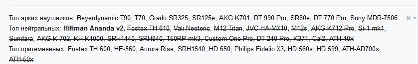

Топ ярких наушников: Beyerdynamic T90, T70, Grado SR325, SR125e, AKG K701, DT 990 Pro, SR80e, DT 770 Pro, Sony MDR-7506
Топ нейтральных: Hifiman Ananda v2, Fostex TH 610, Vali Neoteric, M12 TitanJVC HA-MX10, M12s, AKG K712 ProSi-1 mk1, Sundara, AKG K 702, KH-K1000, SRH1440, SRH840, T50RP mk3, Custom One Pro, DT 240 Pro, K371, Cal2, ATH-40x
Топ притемненных: Fostex TH 600, HE-560, Aurora RiseSRH1540, HD 650, Philips Fidelio X3HD 560s, HD 599, ATH-AD700x, ATH-50x
  • Насмешил 1
