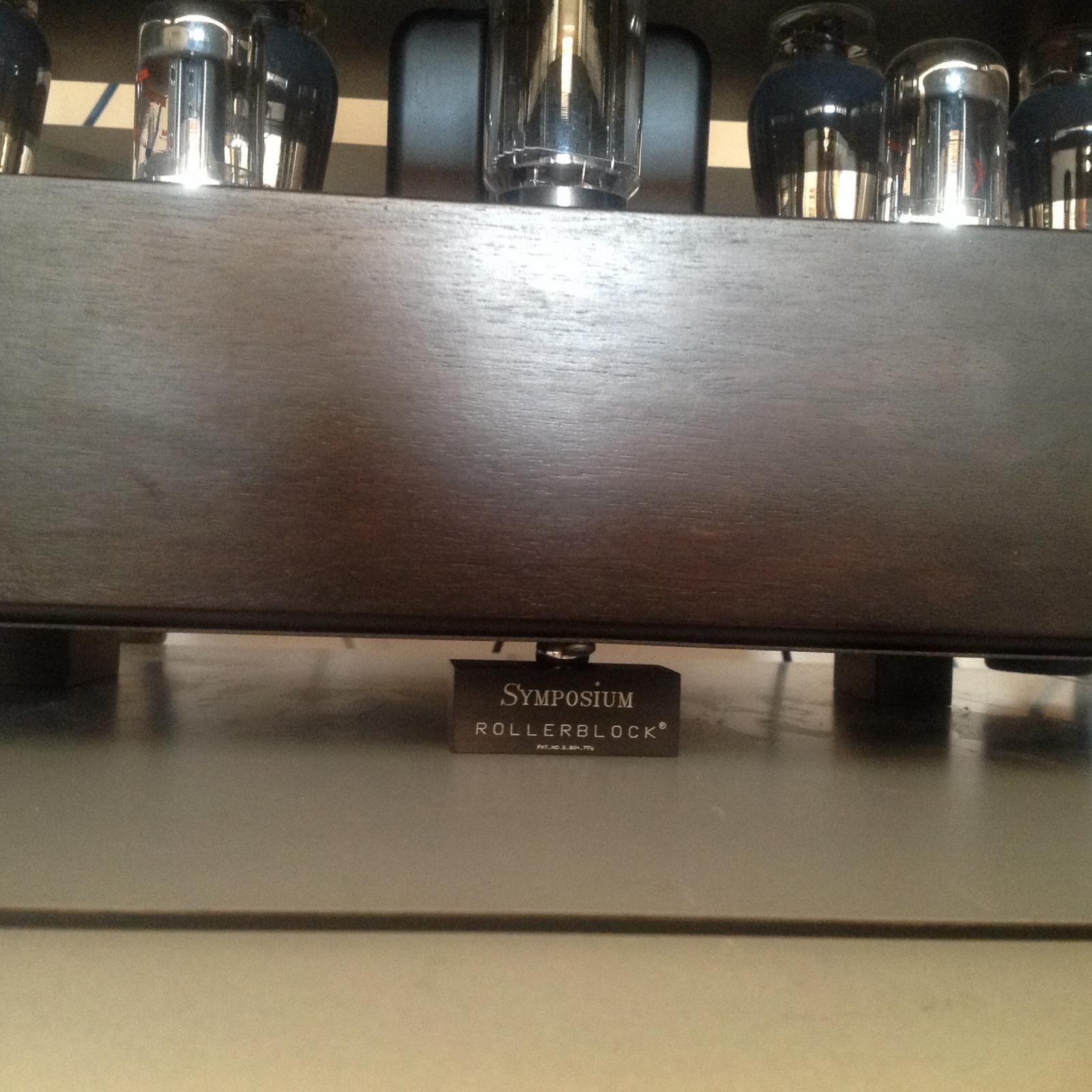

Всем спасибо за советы, но пока обойдусь без автовибропоглотителя, как ни гложет искушение всюду его напихать.
Вот этих чудненьких "роллерблоков" оказалось вполне достаточно:

Вот и у меня впечатления аналогичные. Под регенератором Rollerblock (у меня версия HDSE) очень хорошо себя проявили. Под проигрывателем тоже, но эффект поменьше. Но больше всего от них прибавка у меня случилась когда я их под АС подставил (они у меня, правда, активные, так что это тоже могло свою роль сыграть).
Я думаю, чем аппарат тяжелее, тем они эффективнее себя проявляют.
Рекомендую вам попробовать двойные Rollerblock, т. е. два основания - между ними шарик - мне так даже больше понравилось - эффект усиливается. Т. е. к тому что у вас сейчас еще нужно верхнее основание добавить (они отдельно продаются).
Так же можно пойти еще дальше, и под Rollerblock запихнуть еще панели Symposium - Svelte Shelf или какую либо другую. Я вот в будущем планирую попытать панели Symposium.
Интересно, как Rollerblock на сетевые фильтры влияют. Я полагаю, что и там должен быть положительный эффект. Был бы благодарен вам, если бы вы провели подобный эксперимент со своим Isotek Titan. Уж очень интересно, как он "отреагирует".
P.S. Вообще - виброизоляция штука важная, но с ней нужно поосторожнее. Одни абсорберы дают однозначный выигрыш, другие - плюс/минус, а третьи вообще могут звук "убить". Влияние на звук имеет не только сама конструкция, но и материал абсорберов.
