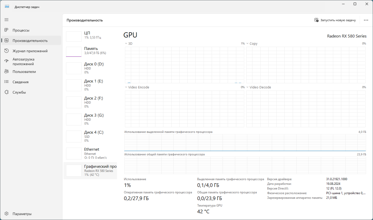

1 час назад, LongKick64 сказал:
Я все-таки думаю что дело в винде. Там банально вирусня может какая-то сидеть и майнить на фоне.
И сколько это должно съедать ресурсов видеокарты?
Два раза ловил майнинг-вирус. На звуке никак не сказывалось. Игруха тормозила.

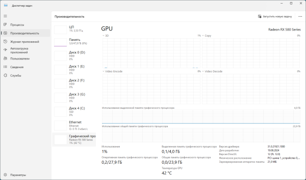

10 минут назад, daniilphotos сказал:
goblin77777 У меня сейчас глюк отсутствует.
Если появится, снова промониторю видяху.
Майнинг-вирус или есть, или нет. По картинке видно, что ГП и ЦП расходуют по 1%. Спят.
