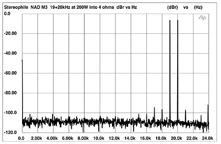

На картинках NAD M3 Dual Mono, замеры Джона Аткинсона комплексом Audio Precison. В каком классе он работает объяснять не надо, я думаю.
Уровень THD в зависимости от выходной мощности для 8/4/2 Ом.
Гармоники выявить при 132 Ваттах на 8 Ом практически невозможно - они сливаются с шумом.
Усилитель может даже работать даже сверх заявленной мощности в 180 Ватт на 8 Ом абсолютно без криминала.
В добавок интермодуляция на 200 Ваттах.
Что Вы мне эти графики показываете. Это режим АВ, без вопросов.
На малой мощности (частота 1 кГц) видны на графиках искажения до 0,03% это уровень гармоник равный -70dB всего. На номинальной мощности у типичных режимов АВ искажения падают до 0,003%, это уровень не более -90dB.
Усилители для наушников в режиме А на номинальной мощности имеют как минимум на 30dB ниже, то есть это уже Кг=0,001%, а на меньшей мощности искажения только падают, причем лавинно. И это на частоте 20 кГц, а на частоте 1 кГц искажения упадут в 10-ь раз. И это обычные характеристики для таких усилителей. Лучшие усилители для наушников имеют запредельные характеристики недостижимые для усилителей мощности, даже если они будут работать в режиме А, токи больше искажений будет больше в любом случае.
Про спектр и динамические искажения можно не вспоминать.
Усиление по напряжению в классе A, по току ну конечно же AB. Где вы 200 Ватт видели в классе А? :D)
Но о чем Вы говорите я так и не понял, постоянно расматривая сферический усилитель для наушников в вакууме, кот. не существует и у кот. уровень искажений ниже любого существующего в мире источника звука. :D)

Здесь дело не в разрешении самих излучателей, дело в невозможности использовать АС для высокого разрешения, даже если она очень высокого класса. В студии несколько иные условия, да и АС стоят ближе, иногда совсем радом, значит уже и разрешение будет выше и шумовой фон меньше, потому что студия заглушена.
В домашних условиях тестировать DAC лучше в наушниках, по изложенным причинам, тем более, что пространственные эффекты не нужно оценивать, задача оценить разрешение самого DAC. А реально по незнанию и непониманию тестируют общее впечатление от всей системы с DAC-ом, а не сам DAC. Да и усилитель для наушников должен быть самым лучшим, что легче обеспечить реально, иначе уже он будет влиять на конечный результат.
Усилители для АС имеют от 10 до 100 раз большие искажения, что можно услышать хорошего за такими искажениями, тем более, что усилители работают в основном в режиме АВ с глубокой ООС и широким спектром гармоник.
