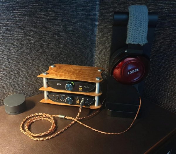

У Ifi есть еще серия Zen Signature с шикарным звуком (в своем бюджете, естественно). Пользуюсь, очень доволен звуком.
Ifi Zen Signature HFM + Fostex TH 900 Mk II

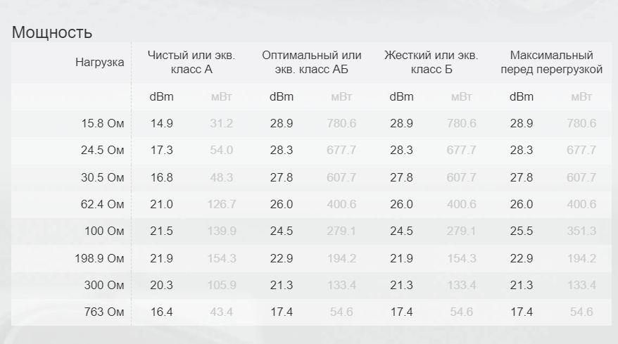

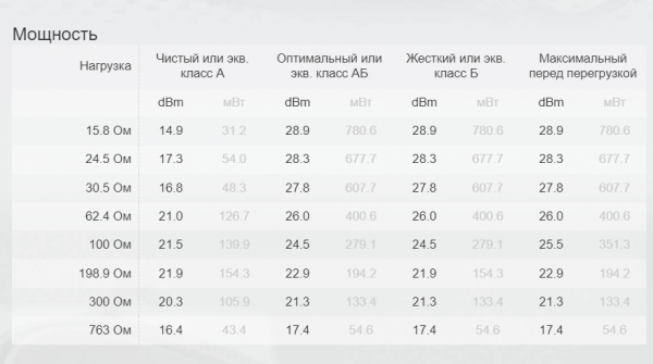

По мне - так у Xonar Essence STX мощности маловато, на 300 Ом - всего 133 мВт.
На 32 Ома - 600 мВт. Неплохо, но планары может и не "раскрыть".
Данные по измерениям мощности очень удобно брать вот здесь:
Отчет измерений ASUS Xonar Essence STX Hi - Reference Audio Analyzer (reference-audio-analyzer.pro)

1 час назад, Dimitry188 сказал:
А есть планары на 300 Ом? Конечно, по хорошему нужен хэдамп, причем в классе А.  Моим хе560 нужно где-то 400мВт на 50 Ом.
Player Raspberry PI 4, USB DAC Sam@Paul AK4497 & BB PCM63K, HeadPhones: SONY MDR-MA900, AKG-Q701, ONKYO H900MB, ХИХИ_MAN HE-560-I, PoweAmp nCore clone, Speaker: Dynaudio DM2/7 & Elac Debut Reference DBR-62 & Onkyo D-212EXT(D).
Опубликовано
2 часа назад, Dimitry188 сказал:
Чёта я там мощность не разглядел :) я проще делаю, на асусе стоит тпа6012, питается +-12В, значит максимальная амплитуда будет 10В примерно, может 11, но не больше. Вот и считаем, переходим от амплитудного напряжения к действующему 10/1,41=7,1В, тогда мощща будет 7,1*7,1/R, для 32 Ом 1,57Вт и это будет, микруха выдаст, у нее 2Вт предел, но качество уже будет никакое.
