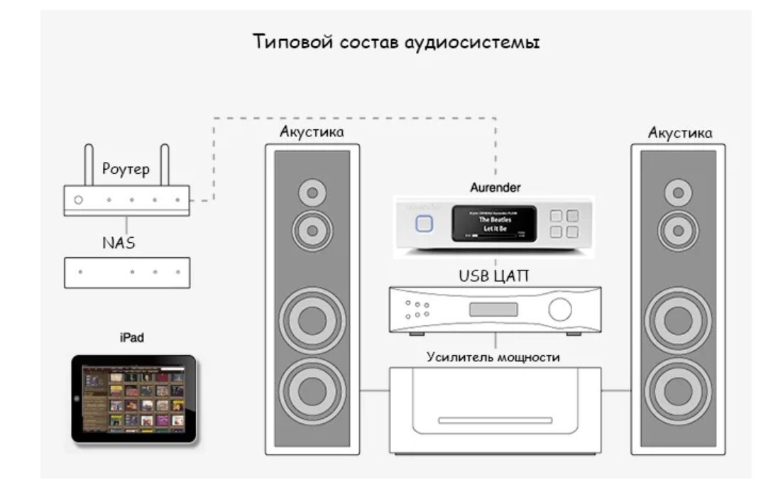

А передать с чего и в каком протоколе и формате?

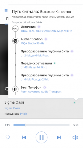

8 минут назад, Pers102 сказал:
Roon должен увидеть DAC и предложить его в качестве аудиозоны. Это необходимое и достаточное условие.

6 часов назад, mexx сказал:

      Сегодня попробовал программный музыкальный плеер от Roon labs. Поскольку у нас нет отдельной темы по этому проигрывателю (в отличие от Aplayer. Jriver, BugHead и других), решил оную открыть.
      Желание познакомиться с сабжем появилось после прочтения чудовищно хвалебной статьи на Appleinsider, где рассказывается о чудесных возможностях плеера по управлению музыкой и устройствами вывода звука: "Мощь Roon кроется в том, как он это делает" (с).
      Установщик программы не задает вопросы насчет адреса/места размещения и создания ярлыков, впрочем ярко выраженная самостоятельность вообще характерна для Roon. Например, если вы выберете музыкальный жанр в подключенном Тидале, то он радостно накидает вам в библиотеку всякий хлам согласно собственным предпочтениям.
      Сабж очень вежливый, регулярно просит не беспокоиться, обещает не производить каких-либо деструктивных действий по отношению к файлам и т.п. Интерфейс современный, имеет много пустого пространства, огромные плашки (видимо, рассчитано на слепых), функции масштабирования нет. При его разработке акцент явно делался на дизайн, а не удобство: с ходу не сразу ориентируешься, да и интуиция не помогает, нужно производить много лишних движений, например трек нельзя воспроизвести одни нажатием, нужно сначала его выбрать, а потом в открывшемся окне указать на необходимое действие. Немного раздражают разные шрифты и отсутствие русского языка. Интересно, что плеер изначально разрабатывался именно для OS X, возможно пользователям Мака он понравится больше.
      Обложки ищет посредственно.
      Интересно, что Roon может указать некоторых участников какой-либо музыкальной группы как отельных исполнителей, "разделить" оркестр и дирижера.
      В плеере нужно создавать плейлисты/выбирать для воспроизведения целый альбом или исполнителя. Если же вы просто выберете какую-то композицию в альбоме, то после ее окончания заиграет не следующая, а какая-нибудь случайная от другого исполнителя.
      Классификация по жанрам реализована плохо: в частности жанр поп/рок может включать в себя и Pink Floyd, и Aborted, например, а в разделе "религиозная музыка" мирно соседствуют романтичная классика и дэт-метал.
      Функционал не особенно большой: можно добавить Tidal, DropBox, HQPlayer, настроить сортировку, фильтр конвертера DSD-PCM, сделать бэкап, есть DSP модуль, управлялки для android/ios. Нет интеграции с LastFM. Можно сменить гамму интерфеса (темная/светлая), но вот поддержки тем и более глубоких настроек нет.
      Для вывода звука плеер предпочитает Wasapi, Asio интерфесы может и не увидеть.
      Похвалю Roon за выдачу большого количества информации о музыке, например биографию композитора, место, студию, даты записи альбома. Есть что-то типа аналитики музыкальной базы (годы/жанры и т.п.) с красивыми графиками.
      Про звук сказать особо ничего. Я бы назвал его "обычным", в нем нет изюминки, нет какого-то особого качества. Те же Jriver, Foobar, Aplayer, BugHead и т.п. звучат интереснее и, как мне показалось, информативнее.
      Хотелось бы отметить потребление ресурсов: плеер жрет в разы больше, чем Kodi и Jriver вместе взятые.
