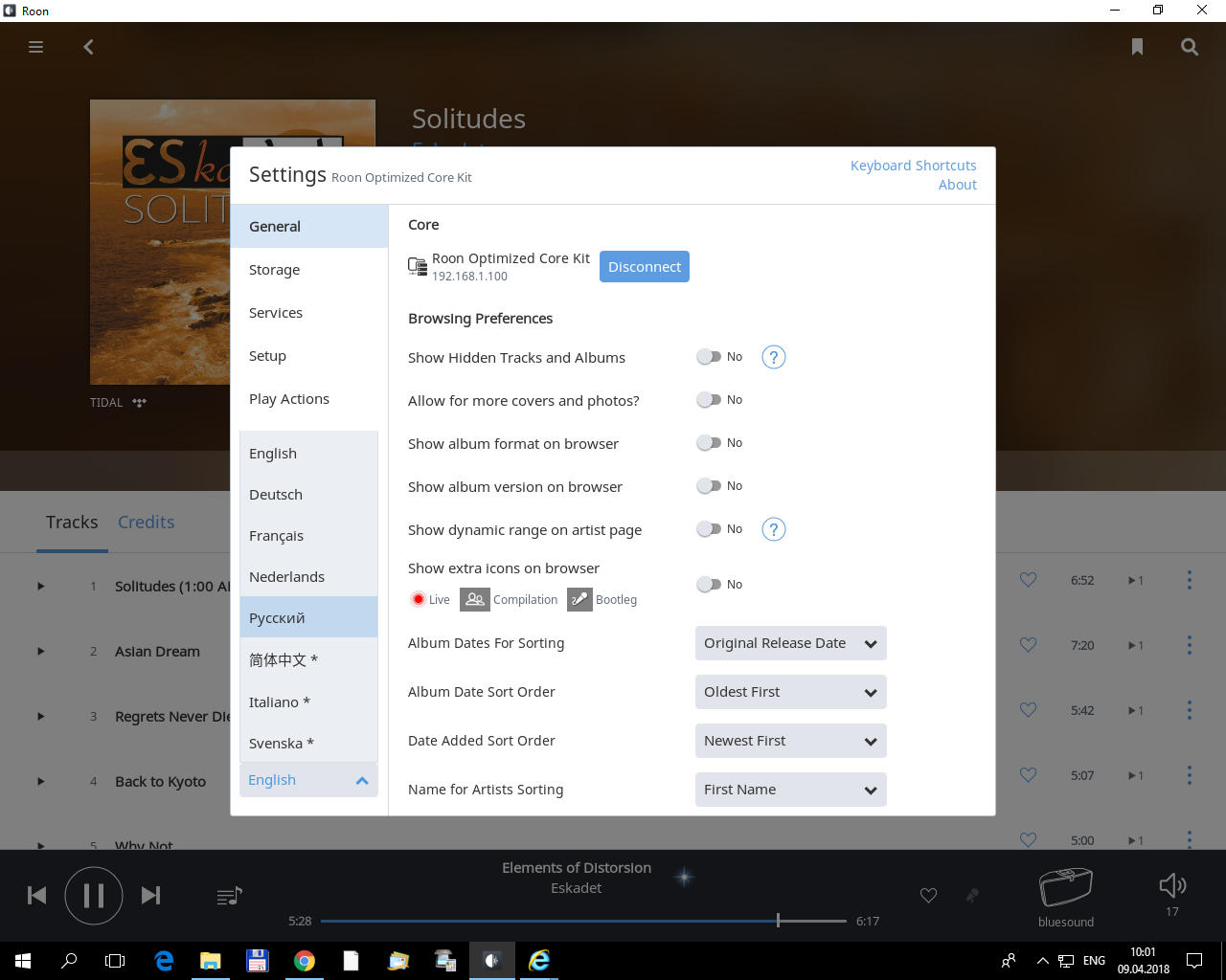

Пока русского интерфейса нет - не вижу смысла в использовании. Только если в научно-познавательных целях )))
Отправлено с iPhone используя Tapatalk Pro
Русский есть , но не полностью переведен.
Можно кстати поучаствовать в переводе
Лично я юзаю английский и Вам советую , чтоб потом долго не разбираться что имели ввиду.

У меня вопрос, может ли плеер играть треки по папкам а не по альбомам и артистам. Так как у меня в папке к примеру 50 любимых треков а он их определяет как альбом или артист и в этой каше с другими тоннами музыки не удобно искать подходящую песню. За раннее спасибо, думаю мое впечатление совпало так же кто открыл для себя этот плеер
Как делаю я.
Загружаю сборник.
Рун разбивает всё на альбомы.
(кстати, это можно настроить, что бы не разбивал)
Затем, правой кнопкой мыши выделяю каждый этот альбом.
Сверху появляется настроечная строка.
Нахожу функцию объеденить.
И всё, треки в одном альбоме.
Ни какие теги прописывать не надо. )
Зы: Есть ещё форум ДаСтерео, Там есть русскоязычный представитель Руна, отвечает на любые вопросы. )
Сейчас вообще стало всё просто.
Последнее обновление руна, сделало его полностью русифицированным. )
Изменено пользователем Юрец М
