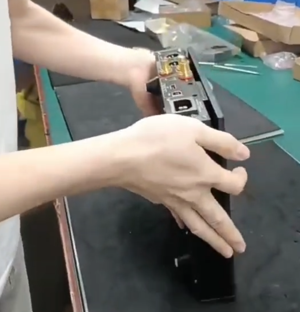

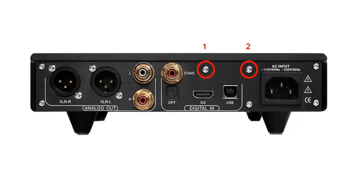

с этим вопросом я обратился к производителю и получил точную видео-инструкцию от саппорта Denafrips!

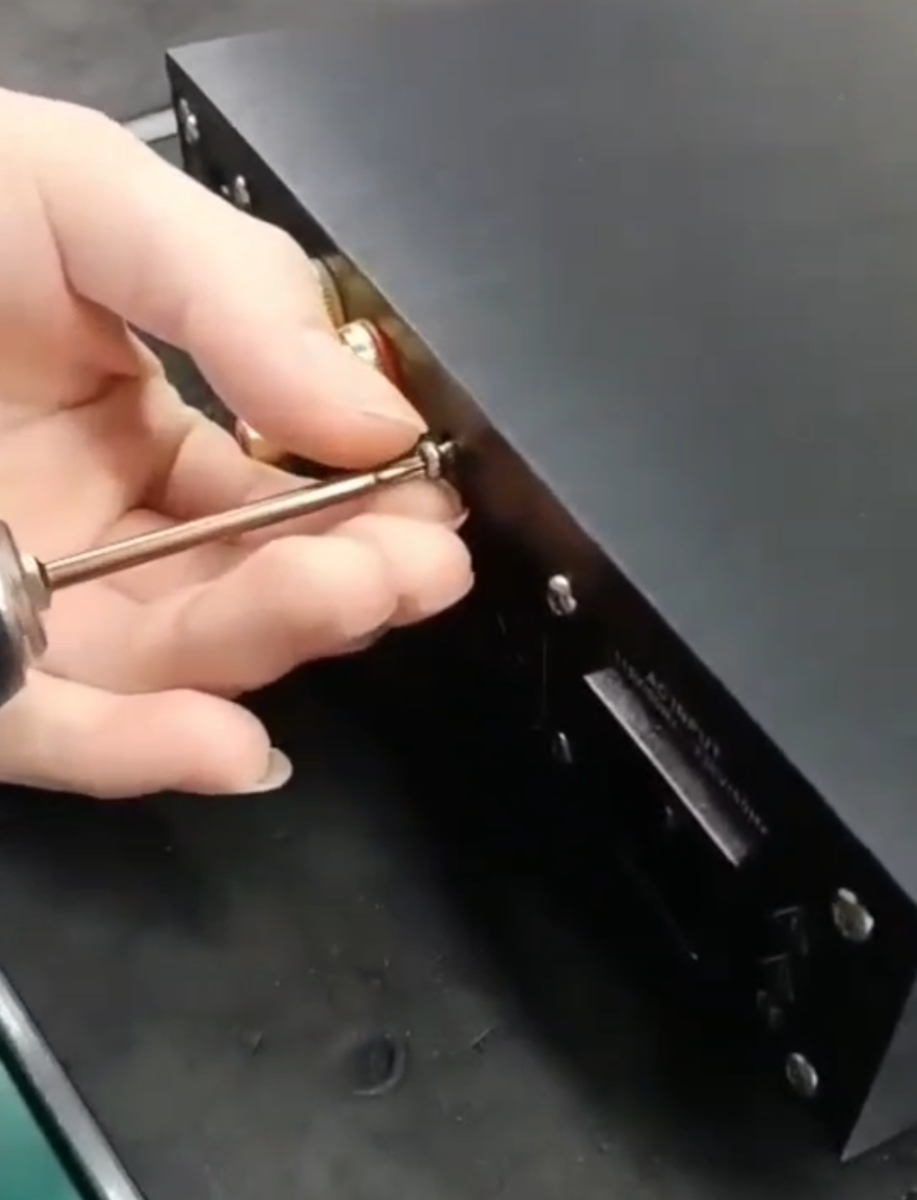

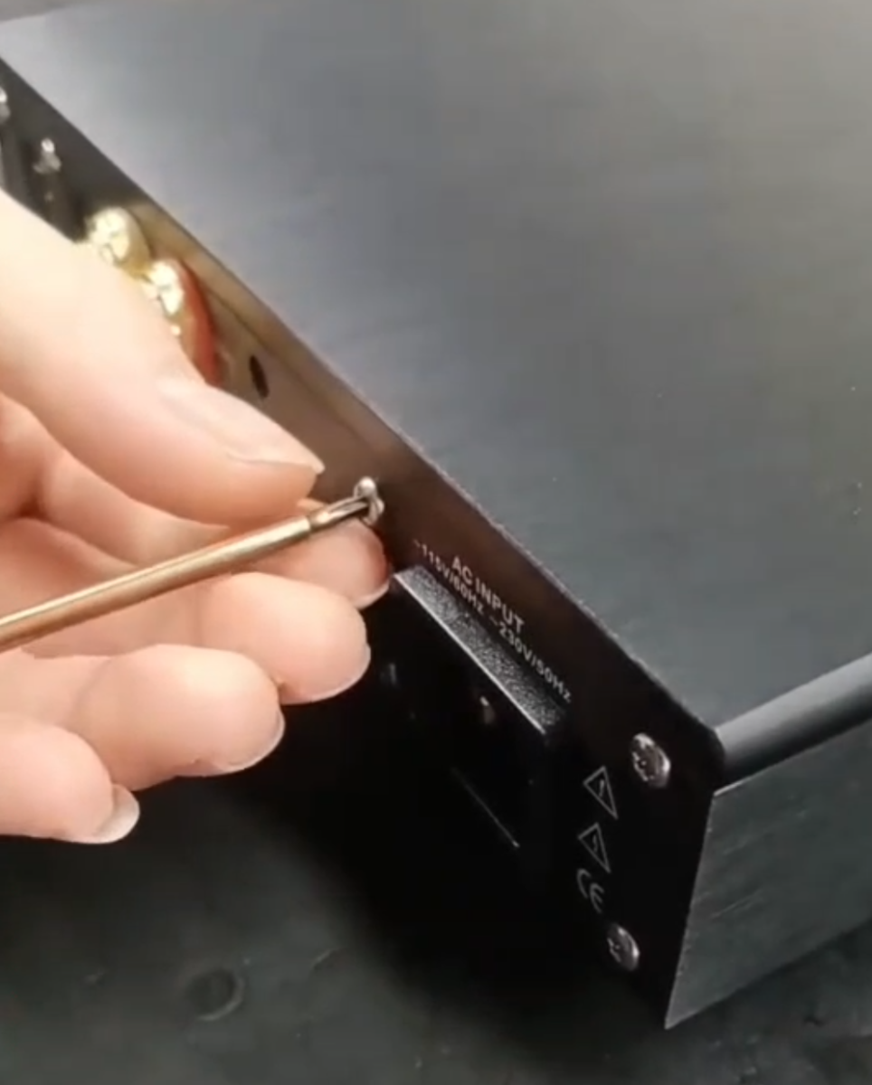

сзади достаточно открутить только два винта - для этого нужно использовать биты Torx
2

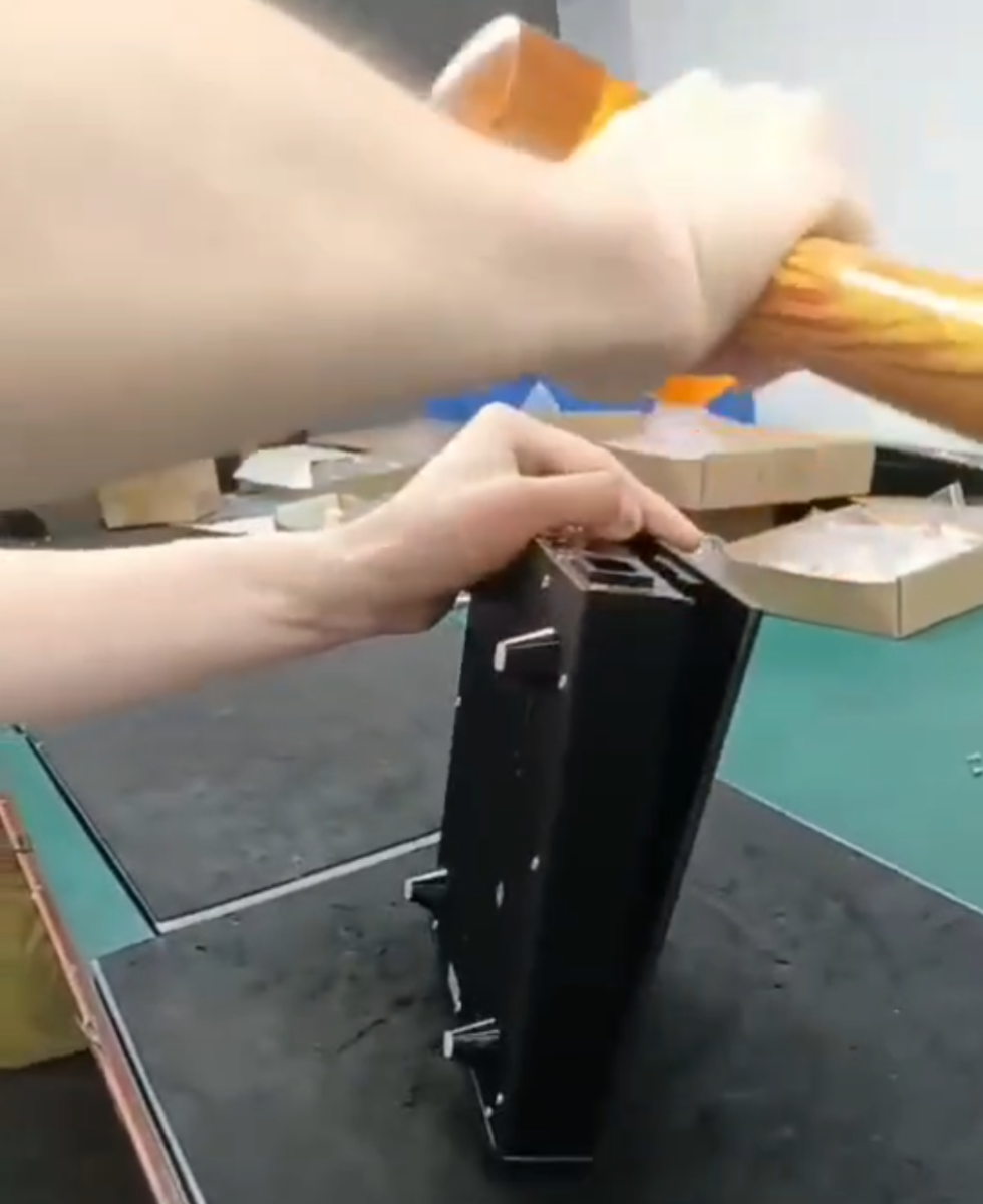

затем крышку необходимо обстучать киянкой, что бы она отошла от корпуса

Само нахождение предохранителя внутри корпуса какбэ намекает на то, что: куда нехрен лазить - туда НЕХРЕН ЛАЗИТЬ! И это решил производитель. А киянкой разбирать, даже если так и надо делать, я бы, как производитель, не стал рекомендовать, дабы не порождать лишних вопросов у и так психически нездоровых почитателей предохранительщины. Как бы материал киянки не вынесли бы на обсуждение...
Это раз. Во вторых, пару неудачных ударов и внутри отлетел дроссель, отпал кондер и прочее. Потом включают, не робыть. Виноват кто? Пральна. Предохранитель
Этож надо иметь такой неумный аудио зуд, чтоб с молотком по ЦАПу, но до фьюза доберусь
Гениальный ход с киянкой - сервисные центры как обычно выкатят не рентабельный прайс за ремонт, клиент купит новый ЦАП, клиент платит, все в доле хлопают в ладоши. Водо(аудио)ворот в природе
