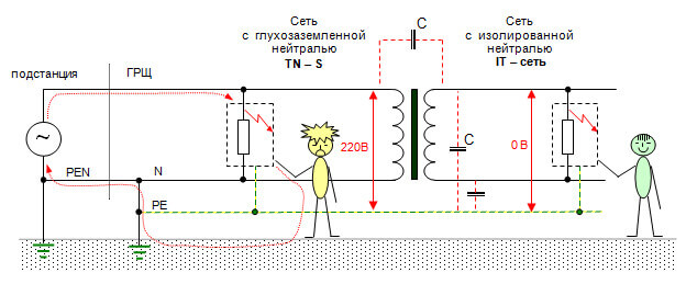

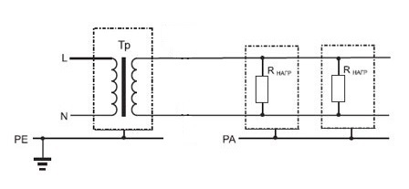

Aibek, строго говоря, для любого электроприбора, где ввод на три контакта, нужно заземление, чтобы он работал как задумано. Airlink эти предупреждения о безопасности пишет, потому что так положено. Если упростить, то в обычной ситуации у нас есть фаза и ноль. Фаза может тряхнуть пользователя, если попадёт на корпус, а ноль - нет.
Электробезопасность и упрощенная схема распространения помехи при питании с разделительным нормальным трансом.
Схема с изолированной нейтралью.
Изменено пользователем Игорь Тихомиров
