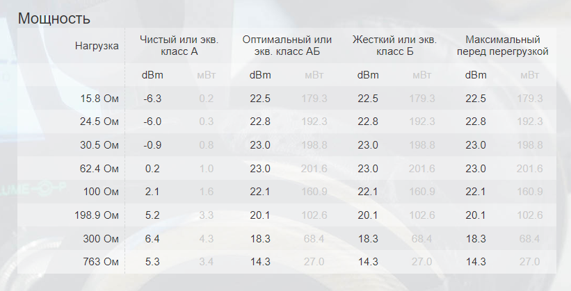

Судя по этим данным - https://reference-audio-analyzer.pro/report/amp/creative-g6-ext.php#gsc.tab=0 - Creative G6 на 300 Ом выдаёт 68 мВт мощности.
Соответственно 250-омные (и выше) наушники отпадают.
Планарные - тоже.
Даже на 32 ома там около 200 мВт - не факт, что будет достаточно для динамических полноразмеров.
Изменено пользователем Dimitry188

3 часа назад, Rick161rus сказал:
Почитал отзывы, описания и обзоры, говорят, что 600ом эта карта тянет без проблем
Врут-с.
Так довольно часто бывает.
Для бывшего у меня Fiio K5 Pro производитель до сих пор на официальном сайте обещает, что "устройство успешно работает с любыми наушниками".
А по факту уже 250-омные наушники на нём категорически не звучат.
Сегодня сетап для того, чтобы нормально "раскрыть" 250-омные наушники начинается с 32-37 тыс. рублей.
Но покупателям про это говорить невыгодно. И, фактически, нигде в обзорах про это стараются не упоминать.
В лучшем случае - прячутся за лукавой фразой "требует хорошего источника".
Конкретно по ссылке, которую я дал, нужно смотреть вот на эту таблицу:
Это мощность G6 на максимальном усилении.
Смотреть нужно на второй столбик (класс АБ) - это ещё очень даже хороший звук.
То есть с внутриканалками на 32 Ома всё будет великолепно.
А для полноразмеров желательно хотя бы 200 мВт. (а для планаров - порядка 500-700 мВт, т.е с запасом).
Итого для G6 наушники выше 80 Ом я бы не рекомендовал всерьёз рассматривать.
Возможно, громко будет, но качество - не "вытянет".
Чтобы раскачивать полноразмерные мембраны банально требуется мощность.
P.S. Самое идеальное - если у вас в досягаемости есть магазин, где наушники можно сначала послушать, причём на явно достаточно мощном источнике.
Тогда Вы можете взять в магазин свой G6 - и прямо там сравнить звук.
Если мощности (а может - и тока, разные мнения есть) у источника не хватает - то звук будет скучным и "простым".
И в сравнении это сразу будет слышно.
  • Спасибо 1

22 минуты назад, Dimitry188 сказал:
Врут-с.

20 минут назад, Frost_XIX сказал:
 Т.е., наушники с 32 Ом могут бьіть более "тугими", чем с 300 Ом.
Могут. Конечно могут.
Но где в Ваших рассуждениях параметры источника?
Конкретная задача - определить, достаточно ли будет параметров конкретного источника для обеспечения качественного звука на конкретных наушниках.
Самый простой способ, который можно использовать - оценить мощность, которую
а) Требуют наушники.
б) Выдаёт источник.
Для более точной "прикидки" можно, например, использовать калькулятор от Ifi:
https://ifi-audio.com/home-2/headphone-calculator/
Там уже есть параметры большинства популярных наушников (в том числе - Massdrop 6xx).
Параметры источника для моделей IFi уже заданы, для прочих производителей эти данные можно ввести "руками".
Если знаете какие-то другие похожие калькуляторы - дайте ссылку.
