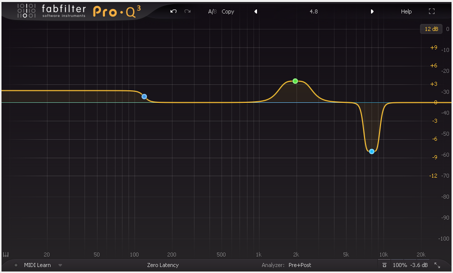

20 минут назад, Revolution сказал:
Там предусиление на -9,3 дБ, у вас стоит 0.
Попробуйте понизить.
Это же по идее просто громкость и правый нижний угол в Q3 отвечает за выходящую громкость, если вы об этом. В любом случае я и здесь -9.3 прописывал и до этого плагина в цепочке. Вроде всё равно слышу свист/скрип. Жаль что не разбираюсь в этом, а уши уже замылены окончательно.
12 минут назад, RingOfRank сказал:
Не совсем, для предотвращения клиппинга.
Кроме того, там приведены значения широты полос (Width или добротности Q) для рабочих частот помимо усиления (Gain).
Вы какие выставили?

33 минуты назад, Revolution сказал:
Вы какие выставили?
Спасибо, очень познавательно. Жаль этот клиппинг визуально нельзя отследить, как в секвенсорах. Я выставил всё как написано, иначе ачх выглядела бы по другому.
Проблема в таком хирургическом выравнивании ачх, что это сделано на его источнике, а ачх с моим источником отличается и его горб на 1900 мне по ушам бьёт. Т.е. у него всё "ровно", у меня получается каша. Если есть что сказать, напишите, мне интересна любая информация.
Изменено пользователем RingOfRank
Попробуйте уменьшит Gain на этой частоте или подобрать на слух две-три рабочих частоты в диапазоне 10-20 кГц.
Он также сильно влияет на тональный баланс.

57 минут назад, Revolution сказал:
Тогда еще один пример, с конфигурационным файлом для APO EQ:
https://www.audiosciencereview.com/forum/index.php?threads/hifiman-he400se-review-headphone.28771/post-1001763
И здесь и у Амира область 2кГЦ усилена гораздо меньше.
Мне эквалайзер APO не понравился, поэтому я Q3 использую. В целом я наверное завершил эквализацию, она не такая "красивая" как у профессионалов, но то что нужно делает, ориентировалcя на график rtings, так как он мне наиболее достоверным показался, инструмент Q3 по прослушке отдельных частот и слух:
120 +2 Q0.71 72db/oct
1950 +3.5 Q2.09 24db/oct
8000 -8 Q4.5 36db/oct
-3.6 gain
Завтра на свежую послушаю и наверное плеваться буду, но сейчас наиболее сбалансированно звучит, увы из-за пропасти теряется воздушность, но без неё никак. Спасибо за помощь.

1 час назад, RingOfRank сказал:
Включите частоту в районе 18-20 кГц с Q 3-7 и порегулируйте Gain (+ и -).

В 14.11.2022 в 03:54, Revolution сказал:
Я всё таки вернулся к настройке oratory1990. Если фостексы можно было слушать на 90% громкости после определённой настройки, эти наушники громче 60-70% невозможно, а на этой громкости с настройкой "oratory1990", они в среднем лучше всего звучат. Ещё раз спасибо.
