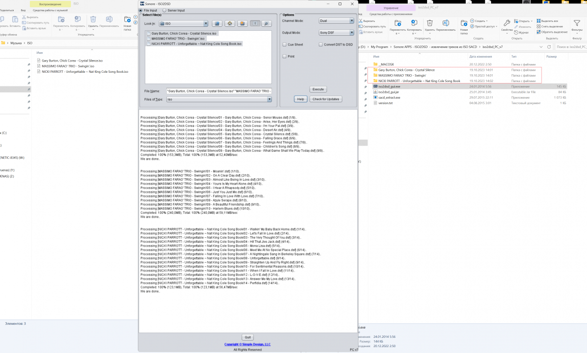

Просмотрел список всех программ для разбивки образов DSD на треки. Не хочется все их ставить/запускать и пробовать. Какие из них работают пакетно? По принципу: нашёл в Тотал коммандере по маске *.iso, все iso-образы в папке с альбомами, жмёшь кнопку Файлы на панель,  выделил их все нажав Сtrl+A и закинул в окно программы. Она их автоматически добавила и после нажатия кнопки Старт или типа того, разбила каждый ISO на файлы в той папке где и лежит этот образ, по заранее установленным настройкам: например dsf. Ну, как АИМП это делает, разбивая по CUE. Он, правда, пережимает, без пересжатия работать не умеет, но в случае с из лосслесс в лосслесс это некритично.
Изменено пользователем Stranger_Loner
8 часов назад, Stranger_Loner сказал:
Попробуйте Sonore https://www.sonore.us/iso2dsd.html  Работает с образами, расположенными в одной папке, выбор нужных ISO идет через ctrl, выбираете нужный тип выходного файла и запускаете. И все выделенное по очереди идет. Мне такой вариант показался удобным, допустим есть опера, три диска - три образа. В результате автоматом имею готовую папку полностью повторяющую название оригинальной и с нужным содержимым. Интерфейс прост, нарезка осуществляется в зависимости от выбора выходного формата  - в случае DSDIFF весьма быстро, а в случае DSF - заметно дольше, что естественно.
  • Спасибо 1
1 час назад, e2-e4 сказал:
Сегодня пробовал. Он у меня почему-то не заработал. Жму на кнопку Execute и ничего не происходит.
Не, это неудобно. Разрежет он и всё разрезанное тоже в одной папке окажется. И у меня не три-пять образов, а, допустим, дискография в 20 образов.

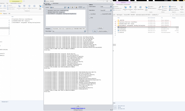

Тьфу ты... Оказывается sacd extract может так, как я хотел. Просто вкладка Multiple Files мной была ошибочно интерпретирована как MultiCHANEL Files. Во дурак, а.
Stranger_Loner Sonore работает корректно как с одним образом, так и с их группой. По сути является графической оболочкой sacd extract в части разбивки iso. Долгое время именно sacd extract и использовал. Очень хорошо, что вы разобрались и нашли нужный и удобный для себя инструмент.:yes:
2 минуты назад, e2-e4 сказал:
У меня iso2dvd как-то странно не заработал. Я не мог кинуть в него найденные образы простым перетаскиванием. И даже одиночные образы не захотел играть. Может дело в sacd extr , который в папку с iso2dvd добавляется. Я не смог его скачать по той ссылке. Вышел на его страницу, а там тупо нет кнопки чтобы его скачать. И я свой добавлял в папку.
В 28.09.2023 в 10:34, Stranger_Loner сказал:
хз, что там у Вас не получается? Специально сейчас создал папку ISO, положил в неё три SACD образа, открыл в программе папку с образами, выбрал их (не перетаскивая, а именно выбрал выделением) и запустил Execute. Все три альбома нормально порезались, причём для каждого автоматом создаётся своя папка с названием альбома. Единственное что надо помнить, что папки с порезанными на треки альбомами программа создаёт в той папке где находится сама.
Так что Вы за раз можете порезать все имеющиеся у Вас образы :D
