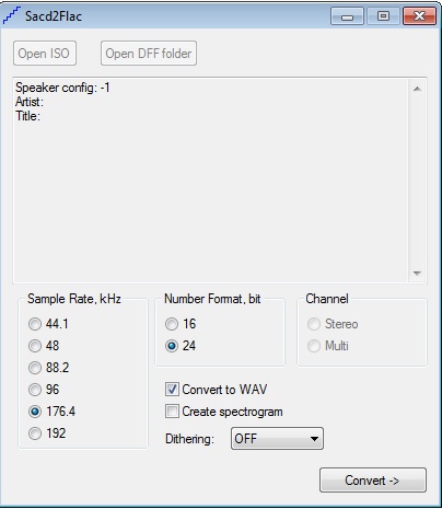

Только странно: у вас JRiver разрезает ISO образ и конвертирует в 24/176 за 2 мин 10 сек, а "моя" программа sacd2flac
у меня это делает почти за час.
Или JRiver "волшебный", или у вас комп "ракета". У меня рабочий комп. слабенький, на ASRock J3710M.

Какая у вас МП, ЦП и память? Это что бы оценить.
Что касается работы софта: sacd2flac "разбивает" весь процесс на три части:
- первая: разрезает ISO на DFF, на это уходит пара минут, результат: на диске DFF файлы. В диспетчере видно, что вся нагрузка ложиться на диск
- вторая: вычисляет пики, это загружает ЦП на 80-90%, в процессе выполнения этой стадии на диске создаются WAV файлы (временные)
- последняя: создание (да, опять создание) WAV файлов, на диске переписываются WAV файлы заново.
Вторая и третья части и занимают основное время.
Я не говорю, что это лучше или хуже JRiver, просто описал алгоритм работы.

Четыре цикла записи на диск вместо одного - уже достаточный показатель неэффективности. Складывается впечатление, что используемое вами ПО - это набор разномастных утилит, запускаемых по цепочке.
Естественно, а думаете JR одновременно и "режет" и конвертирует? Так ни кто не умеет. Это как flac воспроизводить: сначала надо "разжать" в wav, а потом только воспроизводить.
Я не спорю, что что-то лучше JR, т.к. это не имеет смысла, спорить. Но логика работы "моего" sacd2flac мне понятна, лишних операций нет. Проблема только в медленности.

Я сейчас подумал, что убыстрить процесс может то, если расчет пиков и конвертация будет происходить в памяти, если это возможно. Хотя и у меня вторая и третья части практически не грузят диск, только ЦП.
Есть комп по мощней , надо на нем попробовать.
Посмотрел. Извините за прямоту, но это нельзя сравнивать с приличным ПО.
Почему? Не такой красивый как JR? :)
Куплю ALLO ISOLATOR v.1
+1
Ибо конкретики пока нет.
@macintosh, я применял её только для нарезки образа.
В результате имел файлы DFF, нарезанные за 2 минуты.
Меня устроило. В т.ч. и качество. На слух косяков не заметил.

Программа sacd2flac как я предполагал, оказалась сборкой, в которой собственно конвертацию делает сломанное ПО Saracon, предположительно китайское. Время конвертации sacd iso во flac - около 44 минут. Напомню, JRiver выполняет эту операцию за 2 минуты 10 секунд. Стоит ли полученный результат 20-ти кратного ожидания? На мой слух - нет, но каждый может сравнить сам
Я взял паузу, что бы самому во всем разобраться, а вернее, самому все послушать.
Все правильно: sacd2flac - это сборка, но не просто сборка, а грамотно написанный скрипт, который запускает собранные модули.
Если коротко, алгоритм работы такой:
- из ISO образа вынимаются файлы в формате DFF
- которые преобразуются в WAV
- потом вычисляется пиковый уровень
- потом повторно преобразуются в WAV, при этом, уровень сигнала увеличивается строго исходя из проведенных ранее измерений, что не позволяет появлению клиппинга.
- потом повторно вычисляется пиковый уровень и видно, что клиппинга нет.
Что плохо - на не "быстрых" компах все это занимает "некоторое" время. Но, поверьте, это стоит того.
Что хорошо - качество звука. Я попробовал альтернативный софт, рекламируемый здесь Jriver и имеющийся у мня dBpoweramp. Коротко - все очень плохо. Все очень быстро и красиво, но это не для музыки.
Каждый конечно выбирает для себя: шашечки (быстро и красиво) или ехать (звук).
