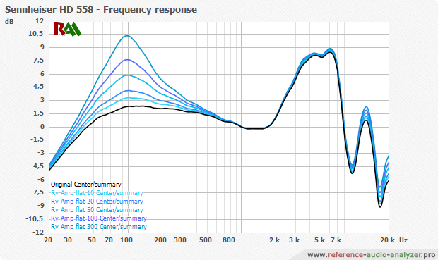

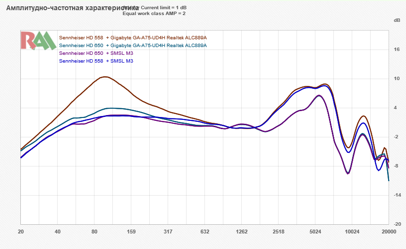

HD650 - плохой выбор для электронной музыки, особенно если эквализировать не собираетесь.
HD558 чувствительны к выходному сопротивлению, которое как правило довольно высокое на материнских платах.
(прикреплённая картинка 1)
"Обход встроенного микшера ОС с помощью программных плееров" и "уменьшение джиттера с помощью кабелей" - бред.
Насколько заметная разница и будет ли она вообще после покупки звуковой карты или усилителя - никто вам не скажет, пока нет данных о производительности вашего нынешнего источника.
В любом случае от смены наушников результат будет намного серьёзнее.
Вот пример того, насколько большая разница между высоким (300 Ом) и низким (0.1 Ом) выходным сопротивлением на примере упомянутых наушников.
(прикреплённая картинка 2)
То есть купив отдельный усилитель для использования с HD558 вы можете обнаружить, что у вас пропали низкие частоты к которым вы привыкли. А купив HD650 и подключив их к материнской плате, внезапно, вы получите примерно такой же результат, ведь HD650 заметно менее чувствительны к выходному сопротивлению.
И даже если у вашей материнской платы выходное сопротивление в 50 Ом, то разница между ней и хорошим внешним усилителем при использовании HD558 всё равно будет очень заметной - 4 дБ.
Вот что играет первостепенную роль в вашей ситуации. В остальном разница если и будет, то, скорее всего, очень незначительная, если вообще заметная.

1. Это говорит лишь о взаимосвязи входного и выходного импедансов, то что вы привели, как пример - это всего лишь частный случай, коих столько, сколько на свете есть компонентов.
2. Эффекты изменения АЧХ и всевозможные виды демпфирования взаимосвязаны, поскольку любое колебание диффузора - это генерирование звуковых волн. Ну а что касается собственно демпфирования, то не нужно путать электрическое, акустическое, механическое и самодемпфирование(добротность), хотя и это всё, в конечном итоге, взаимосвязано.
Изменено пользователем pollar
@pollar,
Таким образом я лишь указал читателям на несоответствие между вашими утверждениями и научной статьёй, дабы вы не ввели их в заблуждение.
Пустая болтовня мне не интересна, простите.
@pollar,
Вы либо совсем не понимаете о чем речь, либо просто стараетесь потроллить.
Идеального импеданса не бывает, все изменения в той или иной степени будут сказываться на АЧХ(при недостаточном КД). Насколько сильно это будет отображаться на графиках АЧХ, вопрос десятый, каждый случай индивидуален. А вот по Вашем постам может сложиться совершенно не верное впечатление.
Ко всему прочему, применительно к прослушиванию музыки, всё ещё дополнительно усугубляется. Музыкальный сигнал и синус - вещи разные. В музыкальном сигнале важны и импульсно-переходные характеристики, которые при недостаточном Коэф. демпфирования будут сильно "страдать". Затянутые фронты НЧ(поскольку это самый "трудный" спектр), смазанные паразитными колебаниями послезвучия, всё это будет увеличивать НЧ составляющую в музыкальном сигнале. И это объективная реальность.
А "научных" статей, на самые разные темы, с почти диаметрально противоположными заключениями пруд пруди. Господа ученые до рукоприкладства иногда доходят(в качестве последнего аргумента) :D
@itchkaaba, отличная статья (та, которая от Dick Pierce) :good:
Только она никак не опровергает того, что сказал @pollar, там и объяснение по сути уже есть. В таблице на стр.2 указано время затухания. Между ДФ 5 и 50 будет разница в 7 миллисекунд. Это огромная разница с точки зрения воспроизведения музыки. Сигнал одинакового уровня с такой разницей по времени затухания субъективно будет восприниматься неодинаково громким. Чем дольше затухание, тем сильнее будет впечатление "раздутого, плохо контролируемого баса".
Для понимания "масштаба времени" в аудио могу привести вам простой пример. У меня в авто стоит процессорная система. Процессор задерживает звук того или иного канала, чтобы разбросанные по салону динамики могли сформировать нормальную звуковую сцену и образы на ней. Разница между твитером, который стоит перед носом, и сабвфуером, который расположен в багажнике - меньше 3 мс. Шаг настройки задержек - 0,01мс.

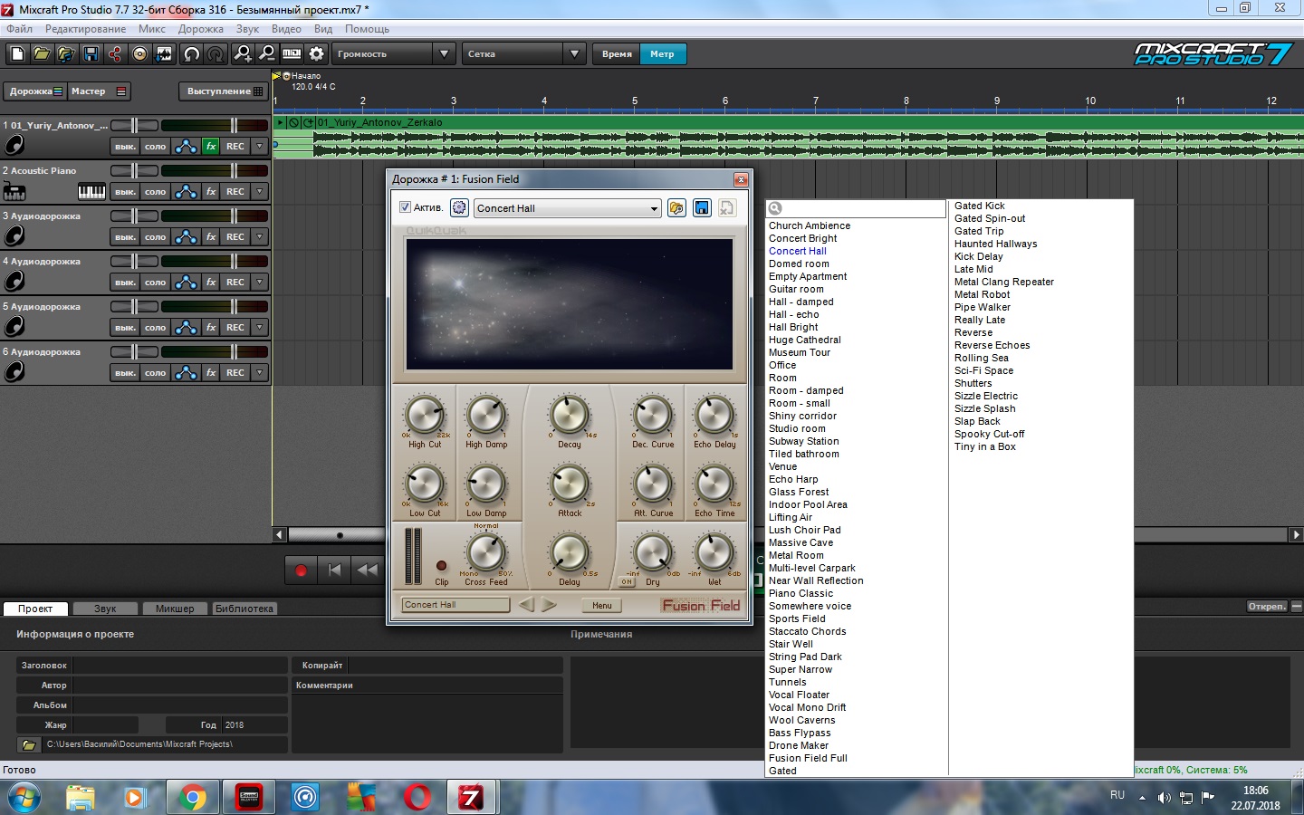

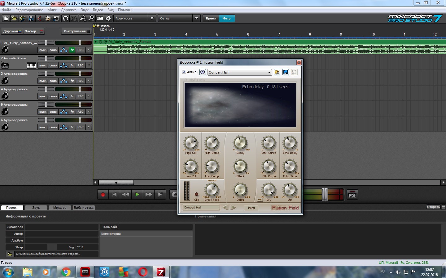

Привет, ребята!
Не силен в научных областях, но вот что я применяю для тракта.
Наглядный пример, беру и вставляю в звук вот эту Бяку..."Fusion Field", плагин значит. И вперед, какую надо сцену воспроизведения такую ставлю. В скриншоте №1 видны варианты на англицком. А второе (№2), выставляю сам под себя в крутушках задержки, передержки, атаки и прочее (что можно).
Что же дает на практике? Если тракт сухой и все режет, то очень помогает. Как говорят продавцы железа "звук мягко подается". Только за 24 рубля может звук сухим и резким...а за 100 рублей....НУ, оооочень мягким. Каких железяк напихали внутрь...такой и звук пошел.
А потом нас:то лампа - не устраивает...То, камень - без огранки....
Сказанул то к чему?
Публика то...разные методы применяет на практике. Стоит ли все отрицать или дать место и другим под - солнцем!
