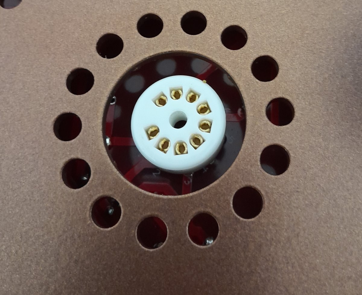

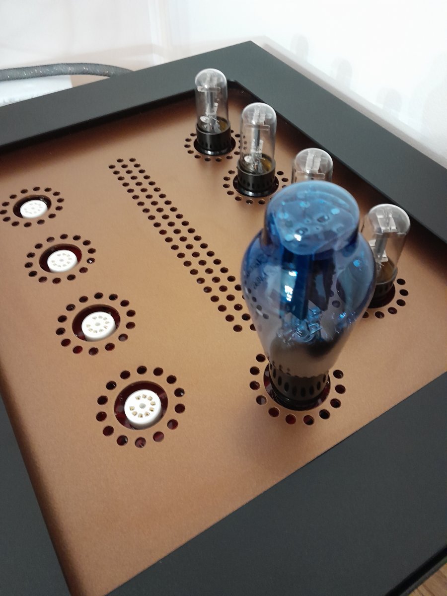

Господа, нужна ваша помощь. Не втыкаются четыре одинаковых малого размера ламп в гнезда. Боюсь приложить усилие, вдруг ножки согнутся. Как воткнуть? Фото прикладываю.
Большие лампы воткнул.

Раз те 4 вошли, должны и эти войти, слегка покачивая должны войти, сильно давить не надо, может с продавцом связаться, цена то немалая

ну они входят и выходят с покачиванием, прямо не выдернешь

Не получилось. Покачивал вкруговую, вперед-назад, т.е. в разные стороны, увы!

КОРОТКОЕ   ввинчивание с давлением сверху вниз по часовой стрелке несколько раз , без давления на лампу - панельку не обойтись  ,аккуратно регулировать  усилие ! Проблема знакомая , у меня xDUOO  МТ 602 и три десятка пар  старых винтажных ламп и  и почти все вставляются  с трудом  и с определенным усилием . Если часто менять лампы ,надо приобрести  на  али , авито у радиомастеров  отдельную панельку -гнездо на 9 ножек и разрабатывать проблемные лампы . Удачи !285283.thumb.jpg.79a4848b62f095e22fa38098539968aa.jpg

Утром попробую, просто задолбался, сначала втыкал не гнущий силовой кабель, затем лампы. Вопрос - лампы должны войти до основания, чтобы не было зазоров, просветов?
Более предметно может подсказать   камрад  EeZz -он спец по лампам !
До основания  можно определить только на отдельной  панельке -плате , а на усилителе  это не чувствуется и не защелкивается , в моем случае определить трудно Я делаю очень осторожно , лампы старые  лишь бы и хотя бы  наживить что бы держалась  и иногда лампы отходят и в целом у меня получается давление приличное и даже плата в усе прогибается
Лампы воткнутся, нужно будет инфо и терпение.

Конечно воткнутся. Сколько ламп таких в свое время перевтыкал :), в 90-е года в ламповые телевизоры и советские панельки. В общем то сейчас все те же лампы. Когда тугая панелька встречалась, сначала под наклоном вставляешь, т.е. не все ноги сразу заходят, а с одного края сначала, так легче и потом покачиванием уже до конца.  Еще важно смотреть чтоб ноги у лампы не загибались, если что выпрямить.
Спасибо всем за советы, лампы воткнул. Решил использовать в качестве источника AURALiC ARIES G2.2, как более-менее нейтральный по звуку. То есть не "жирный" в отличии Innuos ZENith Mk3, а то получится масло на масле.
