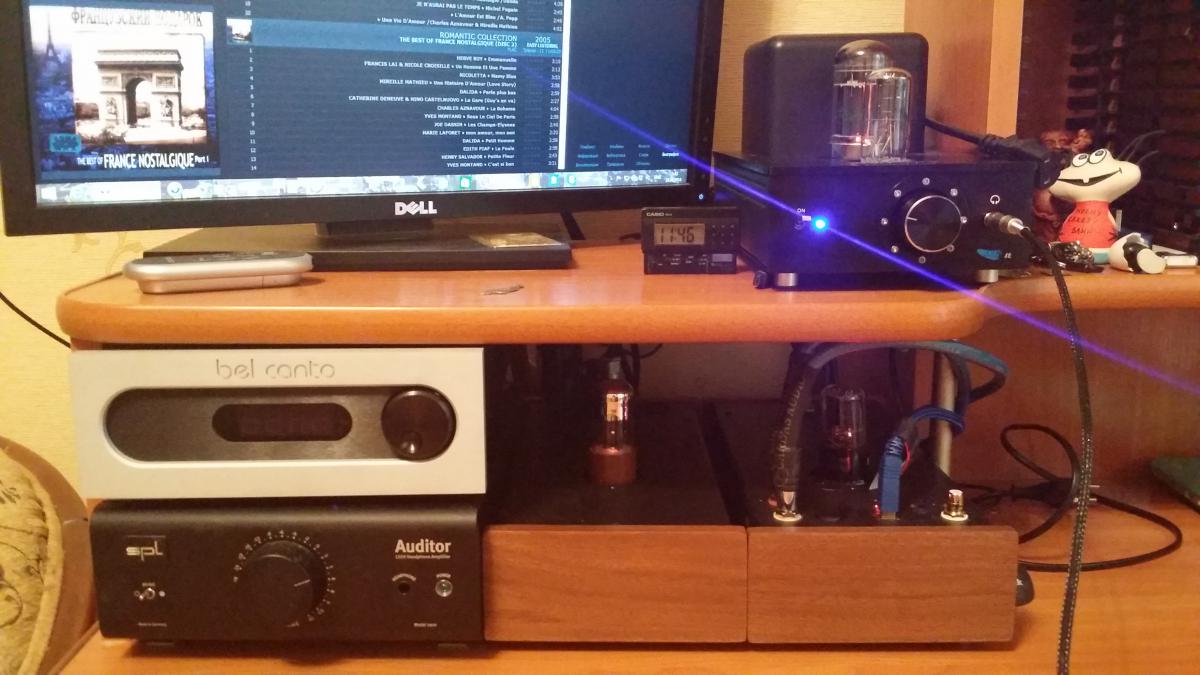

Ну хорошо, а какой усил (транзисторный) ,желательно с хорошим предусил., для 650-х в пределах $800 ?
SPL Auditor :-)
