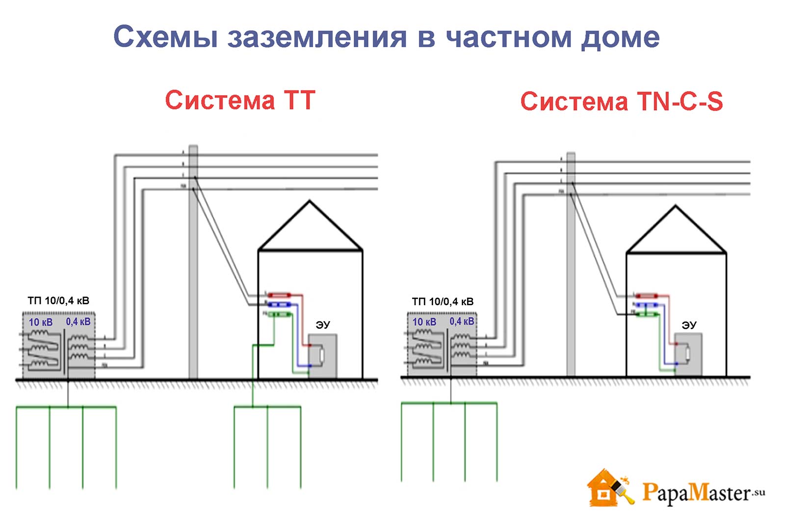

В многоэтажках практически повсеместно используется зануление(вид справа на рисунке). Чистой земли нет. Использование такой "земли" для звука негативно. Лучше совсем ничего не заземлять, а ВСЕ Y конденсаторы, во всех компонентах аудиосистемы удалить. Если заземления нет(провод заземления никуда не подключен), а Y конденсаторы есть(подключены к корпусу), то это гарантированно создаст потенциал на корпусе аппарата, равный половине питания. Для звука это точно не "полезно", кроме того будет неприятно "покусывать током"(большая вероятность пожечь входы интерфейсов при коммутации). И ещё это путь распространения синфазного тока по земляной петле.
Нарисовал схемку правильного подключения, с использованием изолирующего трансформатора. Обратите внимание, что сеть в этом случае становится симметричной и все синфазные помехи замыкаются на чистой земле. Только в этом случае синфазный фильтр из дросселя и Y конденсаторов функционирует как задумано. Но даже в этом случае заземлять корпуса аппаратов нежелательно во избежании земляной петли. Если это необходимо, то только один из компонентов( ПК или фонокорректор).
С уважением, Владимир.

Какова величина переменного напряжения между лепестком заземления розетки и ее другими коннекторами (фаза/нейтраль)?
Используемые у нас типы вилок и розеток не имеют фиксированного положения, в отличии от Американских. В зависимости от подключения вилки к розетке, будет меняться положение фазного провода. Как эта особенность повлияет на аппаратуру стоящую в стойке, состоящую минимум из двух заземленных компонентов, с точки зрения обеспечения безопасности?
