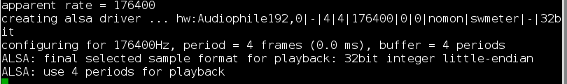

@audioshock, Дмитрий, спасибо за сканы BIOS и сопутствующий материал. У меня в BIOS отсутствует детальная настройка напряжений (скан 2. Voltage Setting). У меня выставляется единое напряжение. Оставил Авто, которое даёт 1,007 v при минимально допустимом 1,000. Во вторых, оставил включенной сеть, у тебя выключено. В остальном Привёл систему в соответствие с рекомендациями. Послушаю недельку другую, понаблюдаю за впечатлениями.
В процессе воспроизведения трека в режиме Full Memory имею такую катину:
В момент загрузки в ОЗУ и конвертации SACD трека картина такая:

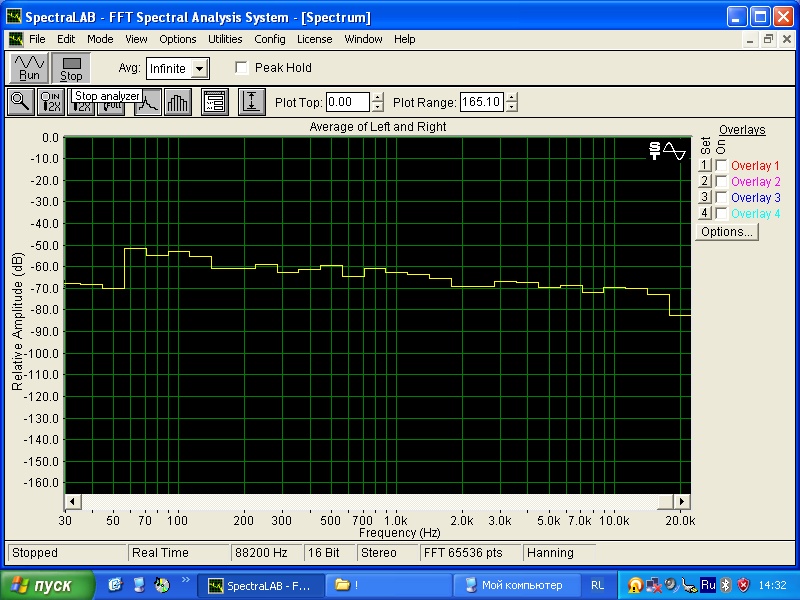

Я давно, нечто подобное проходил, замеряя АЧХ и "внутри компа" и на выходе колонок.
Коротко:
- сравнение файлов, выходящих из разных плееров (АП, ВНЕ, Foobar) показали, что если в плеерах не задействованы "рюшечки" (как, например, в ВНЕ), то эти файлы ИДЕНТИЧНЫ!!! - но на слух мыже слышим, что играют плееры по разному, а то как сказал UNITRA: "то тогда в мире существовал бы один единственный усилитель плеер..."
- найдя "правильный" микрофон и АЦП, я посмотрел, а как все это выглядит при выходе из колонок, мы там слышим разницу, вот несколько примеров:
Замеры проводились на простеньком неттопе, на заре всей этой возни с выводом звука через ПК.
Такая АЧХ при воспроизведении через Marantz, подключенному к ЦАП:
Дальше пошли софтовые плееры:
ВНЕ Star-9
Aplayer
Foobar
На взгляд видно, что "все почти одно и тоже"

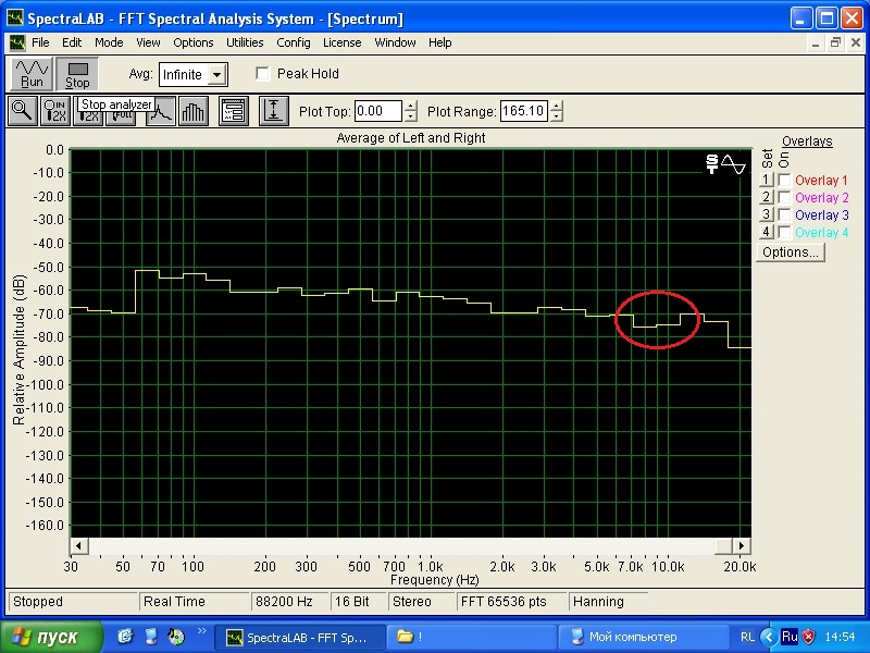

Но вот так выглядит АЧХ когда в ВНЕ включил какую-то "рюмочку", что бы не напрягались в поисках отличия, я ее выделил на графике. Замерял несколько раз на всех ражимах, этот провал стабильно повторялся:

Наконец, мне удалось вывести звуковой поток побитно (или посемплу, наверное) в ЗК )).
Нагрузка на ЦП 20% настройки БИОС деф кроме питания. Ядро 4.9.68-rt60 своей сборки, система - обычный CentOS, зв. карта AP192. Латенси 700нс без Xов, консольный плеер Moc слушал более часа ни одной ошибки, звучит ....
Если так, то молодец ampir-nnn, поздравляю! Но это именно в ЗК и то думаю далеко не в каждую. Держи плиз в курсе развития проекта.
