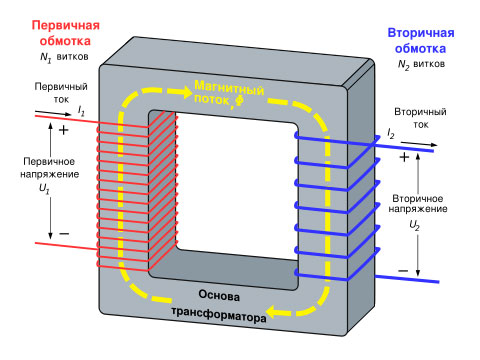

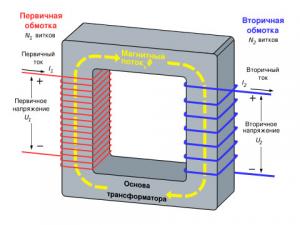

Я имел ввиду вот примерно такой принцип построения из. транса.
Понятно, обе обмотки одинаковые (или вторичная чуток побольше витков - потери как никак будут...).

Именно про это я и написал ранее- получится адский транс, при этом совершенно не важно тороидальный сердечник, или как у вас квадратный, что по сути одно и тоже(а практически будет ещё хуже чем тор). Нельзя так разносить обмотки на сердечнике.
Пяти-десятикратного запаса от номинальной мощности потребителей более чем достаточно. Индукция и плотность тока необходима пониженная, в сравнении с обычными промышленными. Трансформатор получится тяжёлый и дорогой. Но оно того стоит.

@V.K., не понял термин "адский..." - есть ведь промышленные трансы, так выполненные.
Покажите фото....Если вы имеете в виду стержневые, то там ДВЕ первичные и ДВЕ вторичные, как у ТС180.
Чтобы передать электрическую энергию из первичной обмотки трансформатора во вторичную обмотку с наименьшими потерями, необходимо соблюдать следующие условия:
  • расстояние между витками в обмотке и между обмотками должно быть минимально;
  • средняя длина магнитно-силовой линии в магнитопроводе должна быть наименьшей;
  • возможно большая поверхность магнитопровода должна быть охвачена витками обмоток;
  • витки первичной и вторичной обмоток рекомендуется перемежать между собой.
Не рекомендуется разносить первичную и вторичную обмотки на каркасе, а тем более по разные стороны сердечника. Чем больше разнесены обмотки друг от друга на сердечнике магнитопровода, тем больше потери магнитной энергии на магнитном сопротивлении магнитопровода.
Таким образом, хороший изолирующий трансформатор это компромисс между минимальной паразитной межобмоточной ёмкостью и эффективностью.

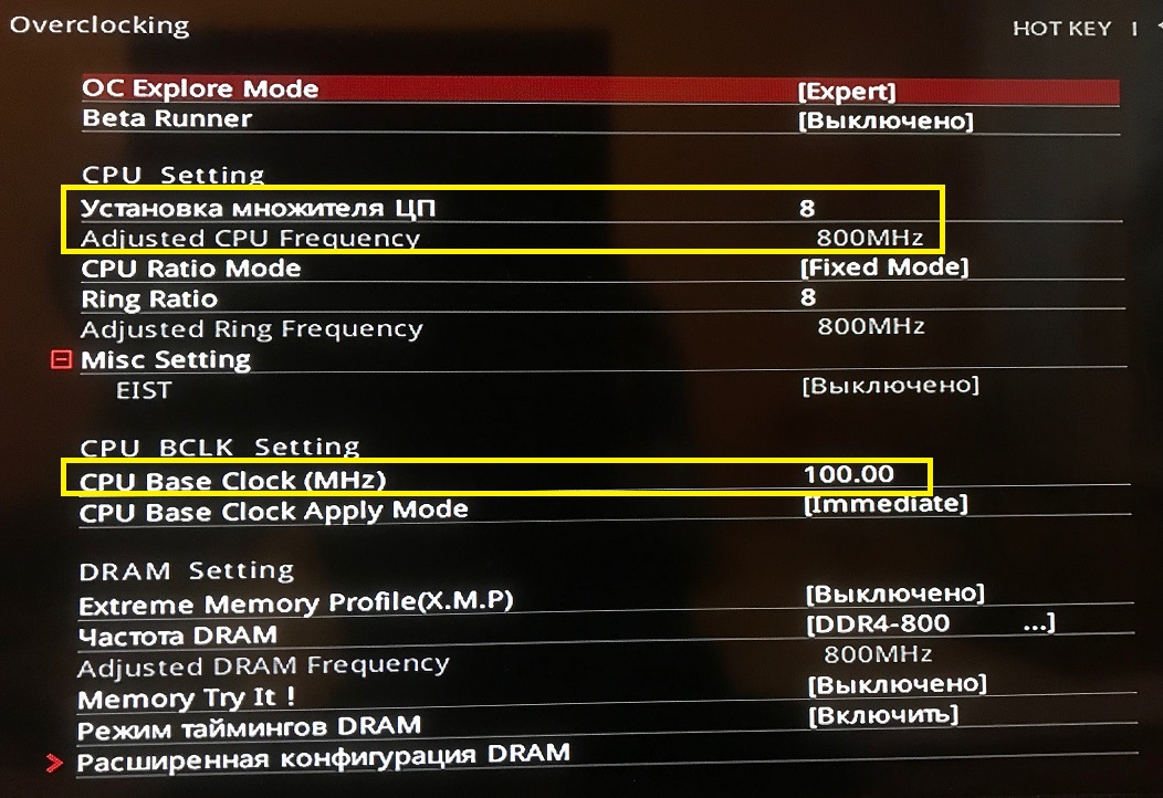

Уважаемый V.K., если не трудно подскажи в двух словах где понижается частота ЦП. Не силен я БИОСе
Comrad68,
я не Уважаемый V.K., но от себя добавлю: прямой ссылке, как понижать частоту ЦП вы вряд ли найдете, а вот как ее повышать инфы полно, просто делайте все наоборот.
Тактовая частота определяется двумя параметрами: скоростью шины (100 МГц в нашем случае) и множителем (в нашем случае 8). Умножьте эти два значения между собой, и вы получите тактовую частоту процессора (в нашем случае – 800 МГц), см. картинку
Т.е. меняя множитель вы меняете тактовую частота.
Главное, БИОС, как и все другие компоненты системы, влияет на SQ в зависимости от всей системы целиком, т.е., что у одного зайдет, то у другого может и нет.

Все понятно, все это я и раньше нагуглил.
непосредственно не увидел где меняются эти параметры,возможно не доглядел - мониторчик то маленький
Посмотрю повнимательней в крайнем случае плазму подключу.
